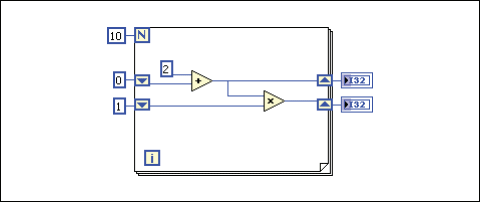

    循环中可添加多个移位寄存器。 如下图所示,若循环中的多个操作都需使用前面循环的值,可以通过多个移位寄存器保存结构中不同操作的数据值。

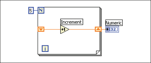

    初始化移位寄存器,即重设VI运行时移位寄存器传递给第一次循环的值。 如图2所示,通过将输入控件或常数连接至循环左侧的移位寄存器接线端,可初始化移位寄存器。
    图2. 初始化移位寄存器

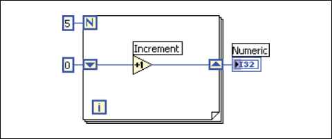

    图2中的For循环将执行五次,每次循环后,移位寄存器的值都增加1。 For循环完成5次循环后,移位寄存器会将最终值5传递给显示控件并结束VI运行。 每次执行该VI,移位寄存器的初始值均为0。如未初始化移位寄存器,循环将使用最后一次执行时写入该寄存器的值,在循环未执行过的情况下使用该数据类型的默认值。 使用未初始化的移位寄存器可以保留VI连续执行期间的状态信息。
    图3. 未初始化的移位寄存器
    图3中的For循环将执行五次,每次循环后,移位寄存器的值都增加1。 第一次运行VI时,移位寄存器的初始值为0,即32位整型数据的默认值。 For循环完成5次循环后,移位寄存器会将最终值5传递给显示控件并结束VI运行。 而第二次运行该VI时,移位寄存器的初始值是上一次循环所保存的最终值5。 For循环执行5次后,移位寄存器会将最终值10传递给显示控件。 如果再次执行该VI,移位寄存器的初始值是10,依此类推。 关闭VI之前,未初始化的移位寄存器将保留上一次循环的值。

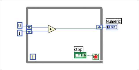

    层叠移位寄存器可访问之前多次循环的数据。 层叠移位寄存器可以保存以前多次循环的值,并将值传递到下一次循环中。 要创建层叠移位寄存器,可右键点击左边的接线端并从快捷菜单中选择Add Element。
    层叠移位寄存器只位于循环左侧,右侧的接线端仅用于把当前循环的数据传递给下一次循环。
    图4. 使用层叠移位寄存器
    在上述程序框图中,如在左侧接线端上再添加一个移位寄存器,则上两次循环的值将传递至下一次循环中,其中最近一次循环的值保存在上面的寄存器中, 而上一次循环传递给寄存器的值则保存在下面的接线端中。
