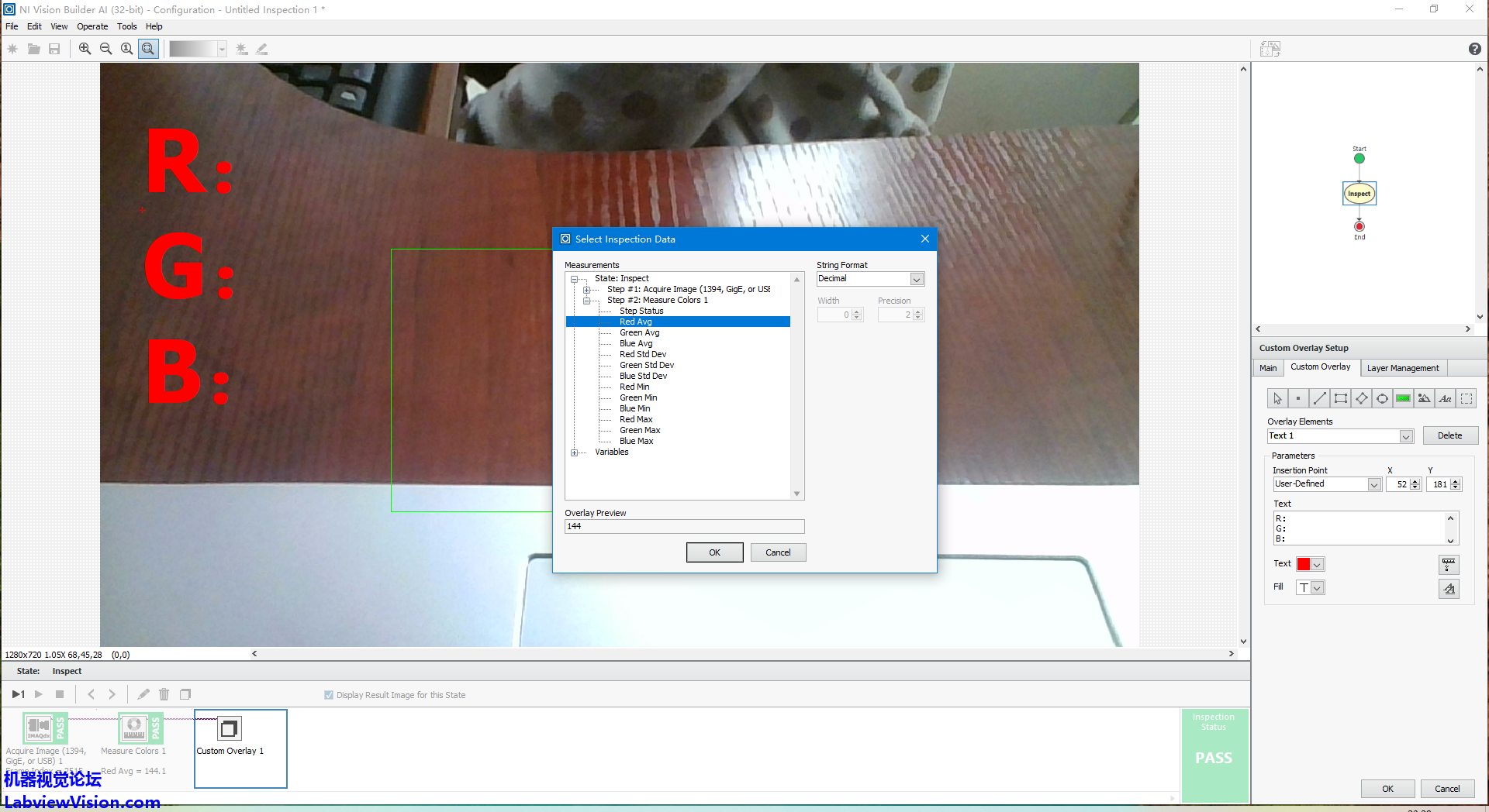

    在使用Vision Builder for Automated Inspection 2020时,当我们想将测量结果覆盖到图像上显示时,发现居然无法直接选择变量覆盖的BUG。为了确认是BUG异常,在一台WIN10电脑和一台WIN7电脑上分别测量了32位和64位的版本,均存在该问题:
    WIN10下32位
    选择变量,可预览到结果

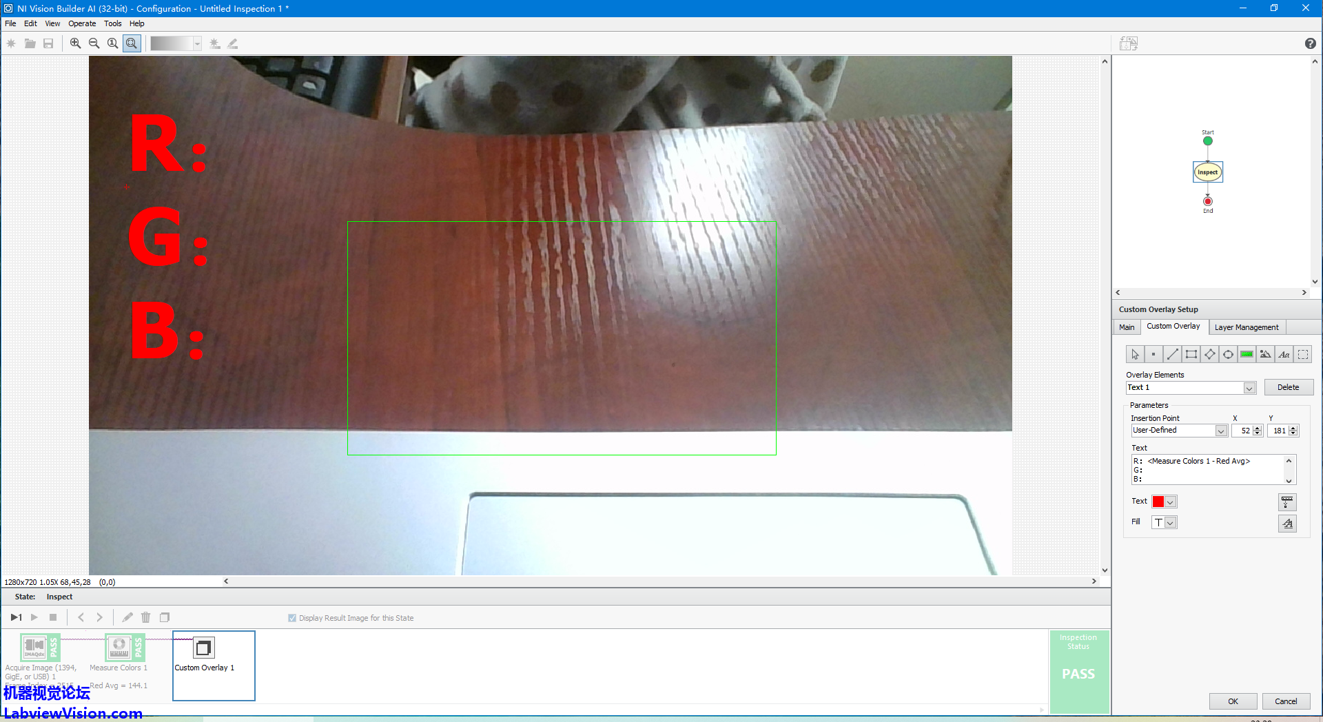

    确定后Text中已经有变量,但是显示结果中没有显示出来
    多个变量均无法显示

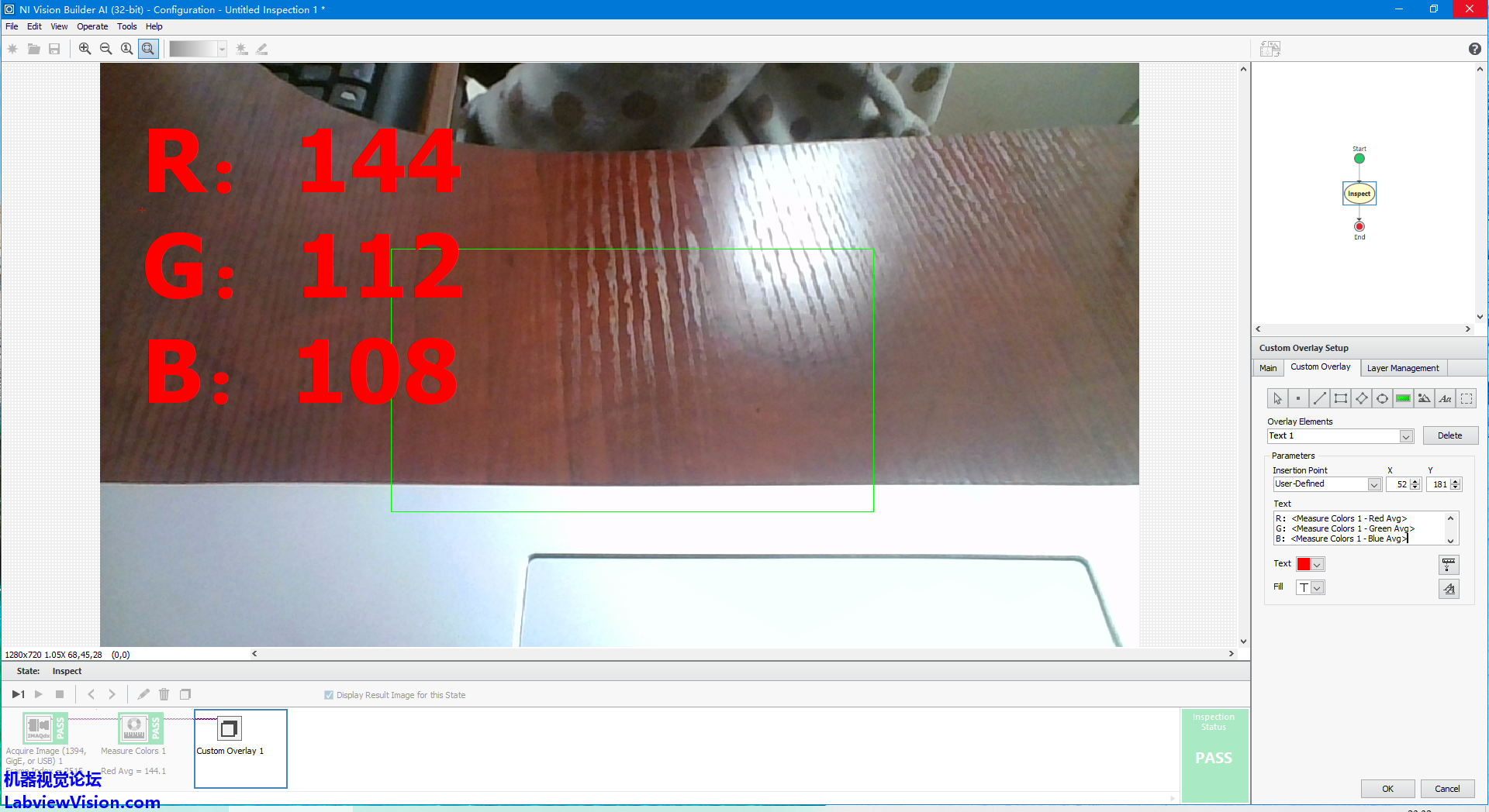

    这里很奇怪的是,在选择变量确定后,再按键盘随便输入一个什么字符,则变量将起作用,可以显示。

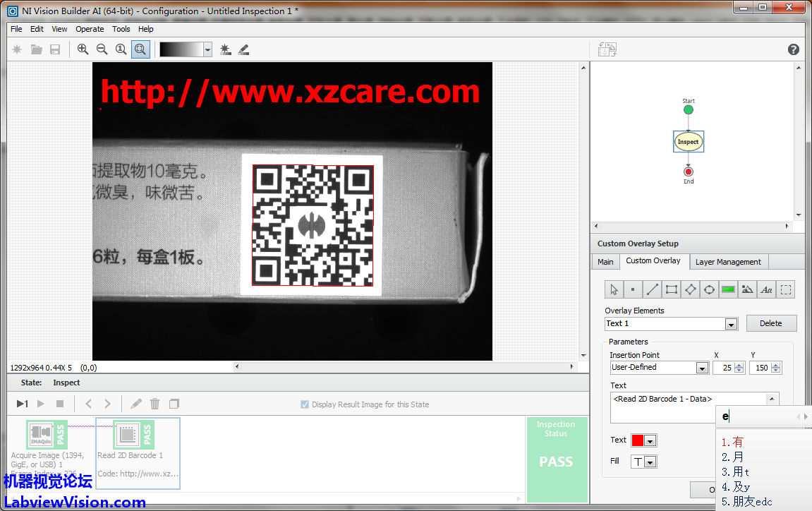

    WIN7下64位版本:

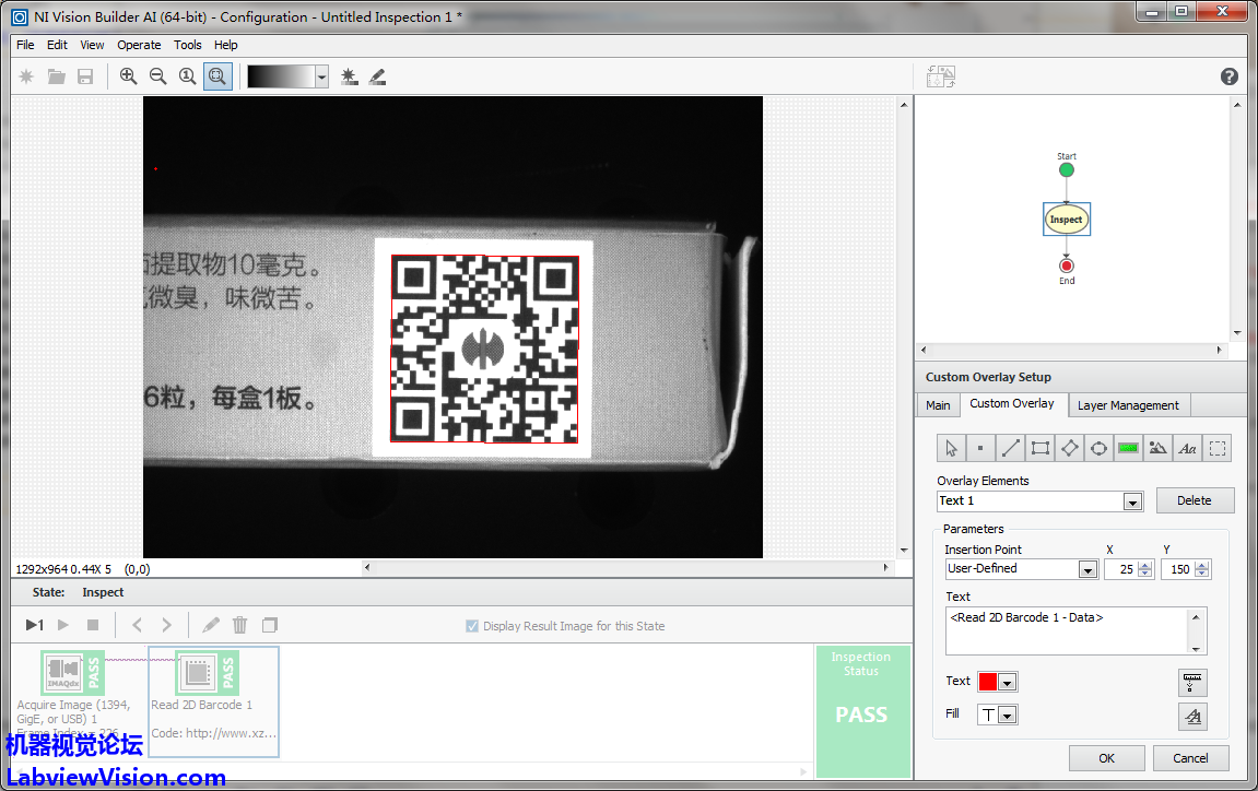

    直接选择变量确定无法显示
    确定变量后再按键盘(只要按键盘不输入也会有效,例如中文状态下,还在输入拼音或五笔时)
    打字状态时就可以将变量有效
