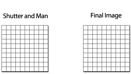

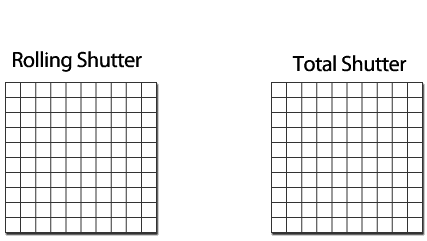

    什么是Global Shutter(Total Shutter)?
    通过整幅场景在同一时间曝光实现的。Sensor所有像素点同时收集光线,同时曝光。即在曝光开始的时候,Sensor开始收集光线;在曝光结束的时候,光线收集电路被切断。然后Sensor值读出即为一幅照片。CCD就是Global shutter工作方式。所有像元同时曝光。
    什么是Rolling Shutter?
    与Global shutter不同,它是通过Sensor逐行曝光的方式实现的。在曝光开始的时候,Sensor逐行扫描逐行进行曝光,直至所有像素点都被曝光。当然,所有的动作在极短的时间内完成。不同行像元的曝光时间不同。

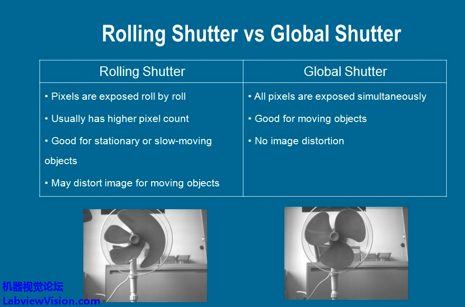

    缺点
    Global shutter 曝光时间更短,但会增加读出噪声;
    对于相机厂家,Rolling shutter可以达到更高的帧速,但当曝光不当或物体移动较快时,会出现部分曝光(partial exposure)、斜坡图形(skew)、晃动(wobble) 等现象。这种Rolling shutter方式拍摄出现的现象,就定义为果冻效应。
    曝光时间短的应用(如<500μs)适合Global shutter,曝光时间长(如大于500μs)时,选择rolling shutter可以有更低的噪声和帧速。

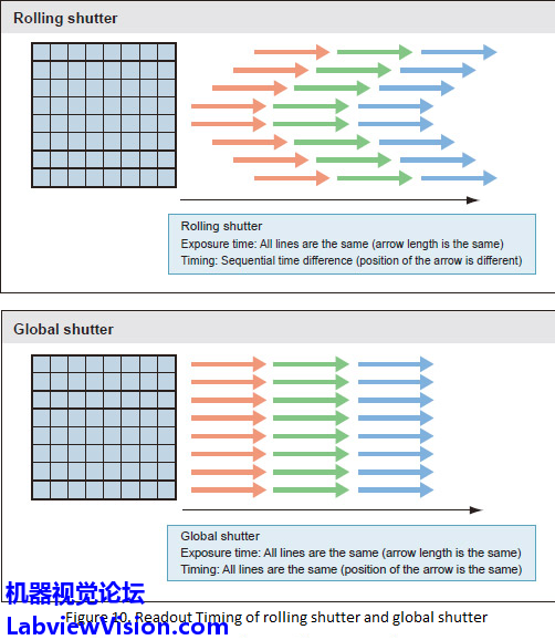

    对比

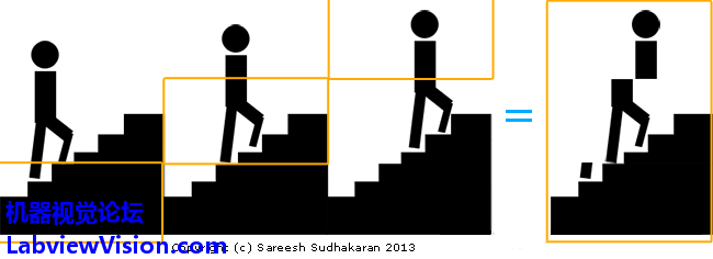

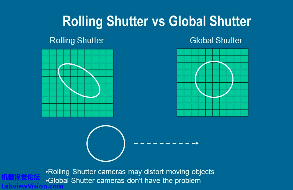

    Rolling Shutter的缺陷示例
    示例1
    看看上面的图片。 想象一下,每个橙色框都是一个像素,我们的图像只有三个像素。 当我们的英雄爬上楼梯时,像素一次被读取一个,从而导致最后一帧的滞后。

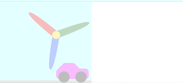

    示例2

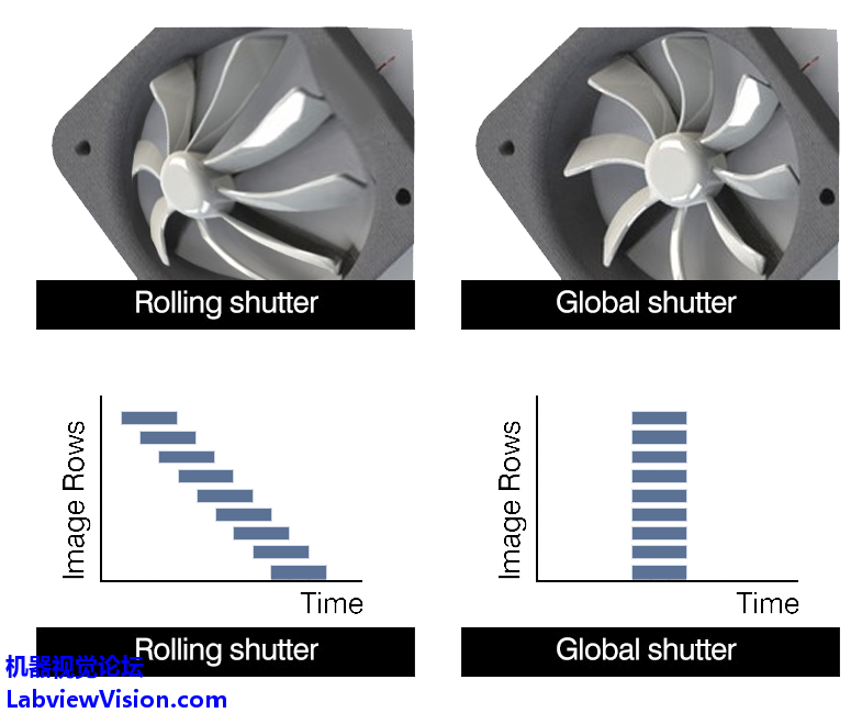

    示例3
