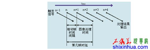

        通常高速系统的设计方法是采用多个缓存,并将多个处理器级联起来,这样它就可以高速地接受图像,而从接收一幅图像到获得处理结果的时间可以大于二幅相邻的输入图像之间的时间,如下图所示。
    系统处理时间的测量
         对于这样的系统,其速度的限制是处理源的数量。使用为这一目的而特别设计的机器视觉产品器件,就可以实现每秒几百幅图像速度的持续处理能力。
         实时系统的基本要求不光是它的速度有多快,而是它的适时性,要求它按需要、按时提供处理结果。在一个生产线上,所获得的处理结果太迟或者太早都可能形成误动作,而产生错误。例如在生产线上,一个次品被视觉系统检测出来,需要在正确的位置用拨杆将它剔除,拨杆动作太晚或者太早,都可能将此次品漏过,而流入正品箱内。所以视觉系统的处理时间,又称为延时应该尽可能是确定的,它的变化应尽可能小,才能在生产线上可靠地工作。
