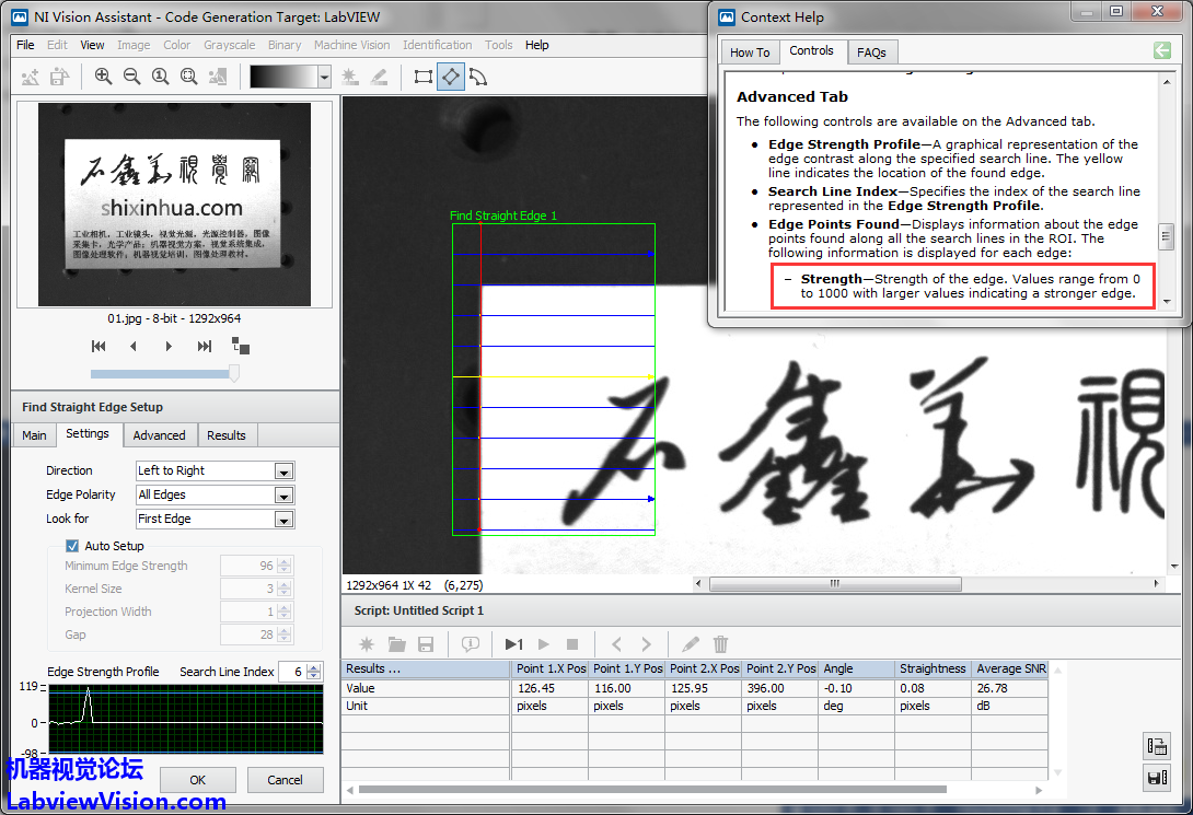

    NI视觉助手帮助文档中的强度范围描述错误
    Strength强度:边缘的强度。值的范围从0到1000,较大的值表示更强的边。NI视觉助手官方即时帮助文档中给出的值范围是0~1000,但是这里描述是有一些问题的。对于U8类的灰度图像,这个强度值的范围应该是0~255;对于U16的图像,则应该是0~65535。强度表示的其实是边缘的梯度,也就是灰度值变化/像素变化,理论上的最大值则是灰度最大变化值/1,对于U8则为255,对于U16则为65535。在最小边缘强度中,U8类型的图像最大值可设置为255,对于U16的图像则可设置为65535。
