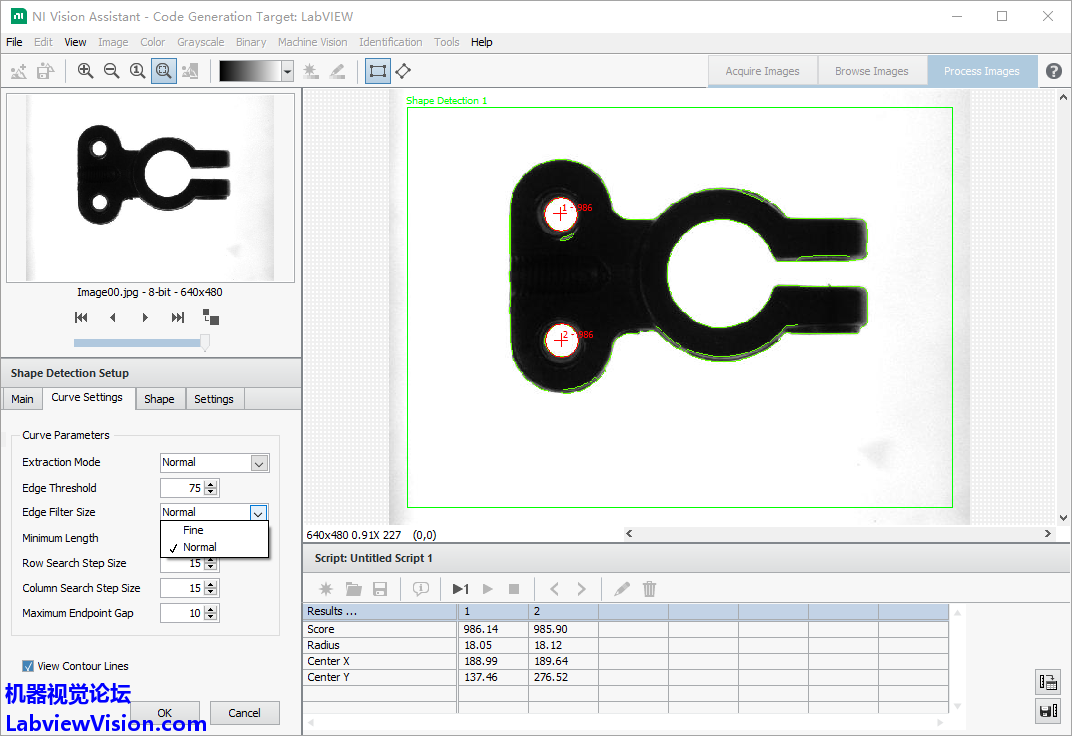

    在视觉助手2020SP1片中的形状检测函数的边缘滤波器有点小问题,枚举量只有正常和精细,并没有包含轮廓跟踪的选项:
    形状检测边缘滤波器大小选项

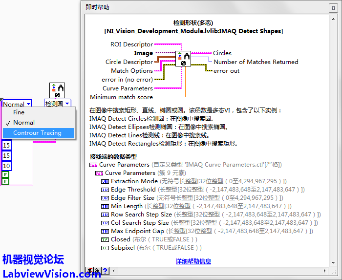

             但是在NI VDM中的检测形状函数的边缘滤波器大小则包含了轮廓跟踪的选项:
    NIVDM中的检测形状函数边缘当滤波器大小有轮廓跟踪选项

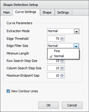

             所以,这里的问题,完全出在视觉助手的边缘滤波器大小的参数上。枚举量并没有将轮廓跟踪选项枚举出来。当然,视觉助手脚本生成vi后,那就可以选择轮廓跟踪选项了。这个问题在视觉助手2023Q1版本中仍然未解决:
    视觉助手2023Q1版本边缘滤波器大小仍然不包含轮廓跟踪选项
