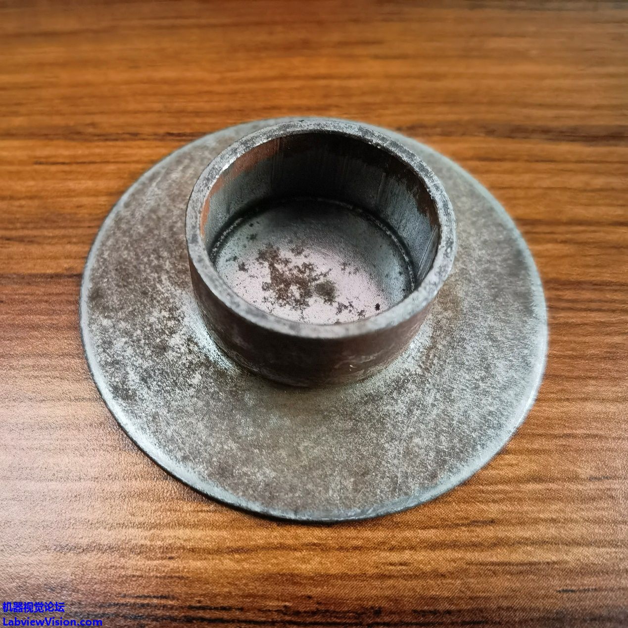

    产品实物图(有点氧化生锈,实际被测产品是无锈的)
             轴承直径和同心度视觉测量,这种尺寸测量的机器视觉测试测量要求比较常见,相对来说也是比较容易实现的。只要注意一些小问题,解决起来比较容易。
             一、内轴上的直径没有倒角,低角度环形光源是照不亮的,不能使用低角度的环形光源将直径打亮的方式来照明。得使用高角度的环形光源,将端面照从而得到比较暗的边缘。
             二、底板上的外直径有倒角,不能使用高角度的光源来照明,高角度的光源得到的只是倒角内部的直径,并不是底板的外直径。可以考虑背光源或简单使用白色背景,利用上面的正向光的反光来照明低板直径。但是效果要想好的话,还是使用个面光源好点,反正也不贵,几百块钱的问题。
             三、底板内部不是通孔,内径不能使用背光源来打光照明。
             四、产品有十几毫米的高度,要求镜头有比较大的景深。
             五、使用FA镜头时,成像是相似三角形的,上下直径所在平面不同,对应的视野也不同,上面看的视野要小,下面看的视野要大。简单标定系数也就不同,上面的系数要小于下面的系数,从而造成相同尺寸的特征,在下面时像素数量小于上面的像素数量。需要分开标定。如果成本足够,考虑使用远心镜头,可能会更好一些。但是要拍高方向60mm的视野,远心镜头并不便宜。

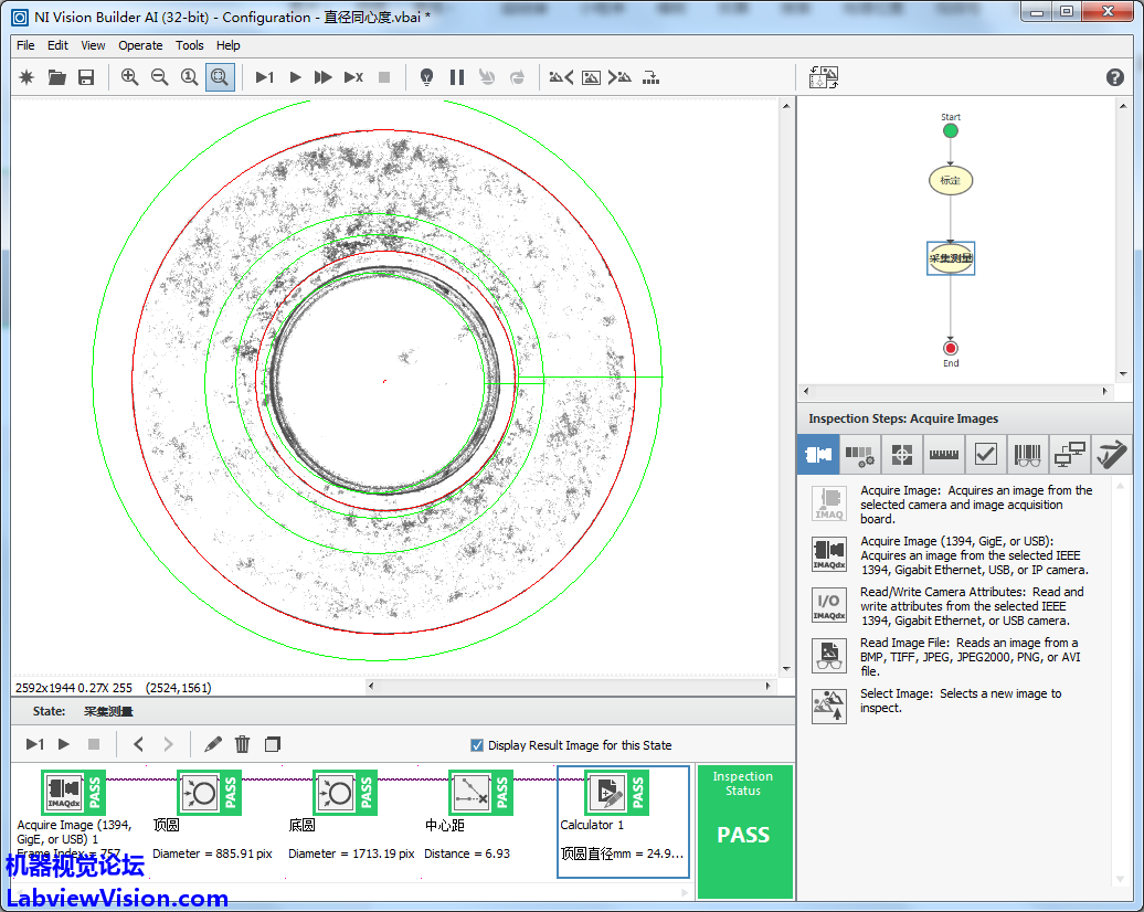

    VBAI测量脚本
