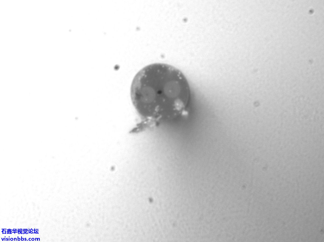

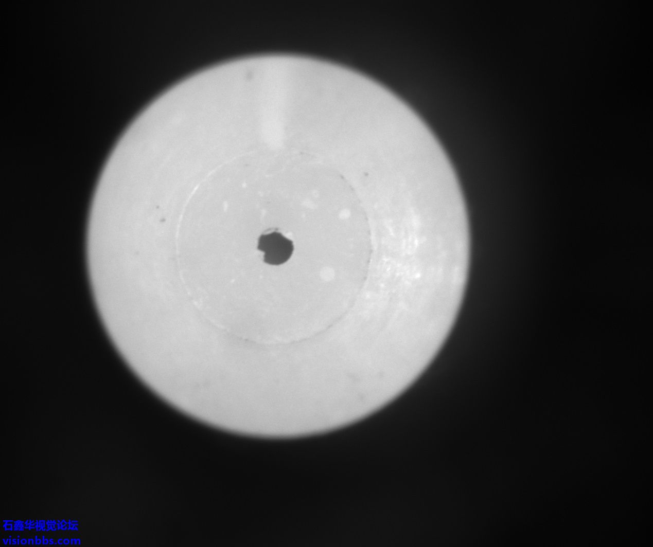

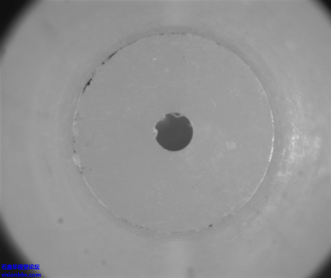

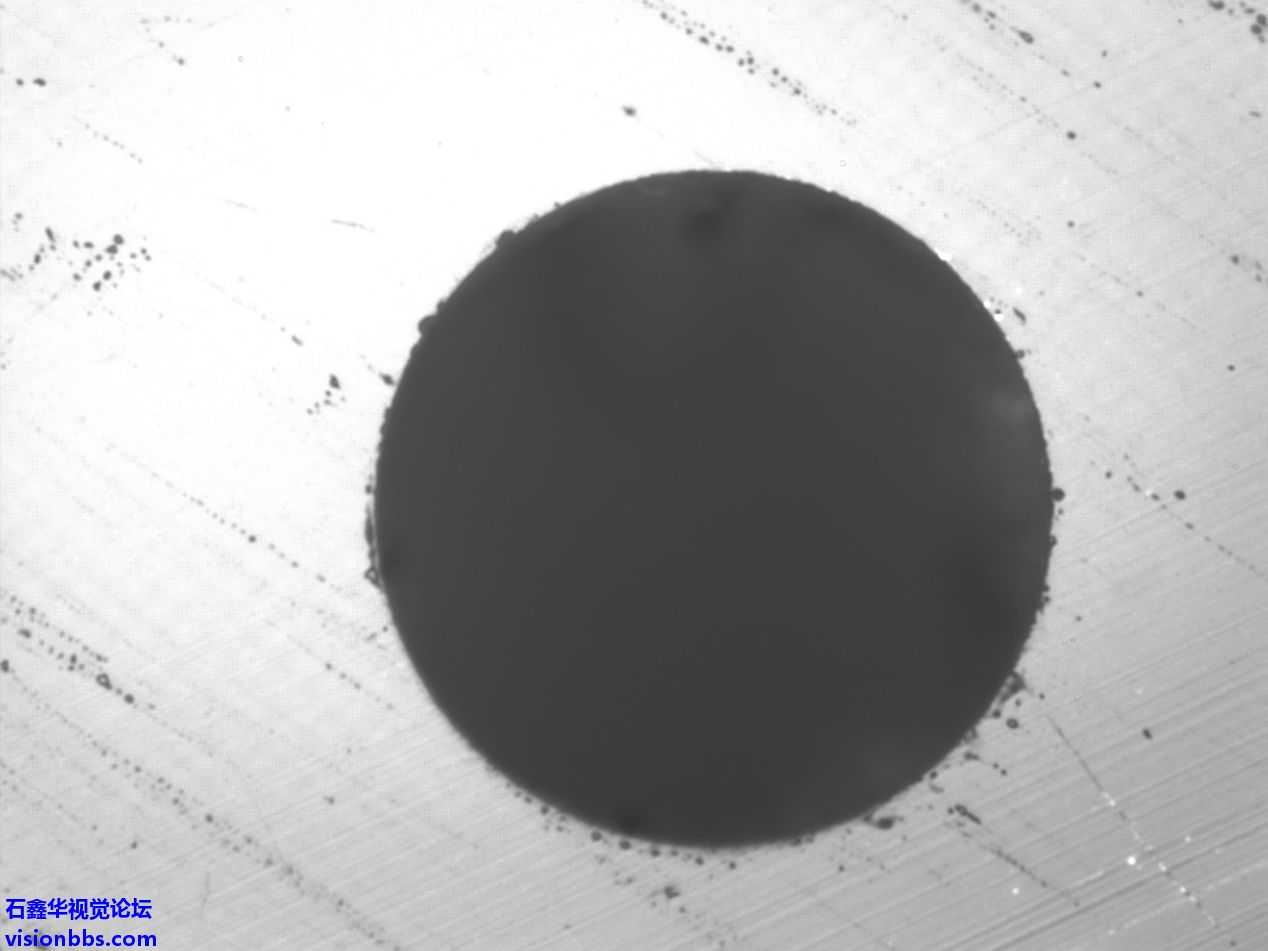

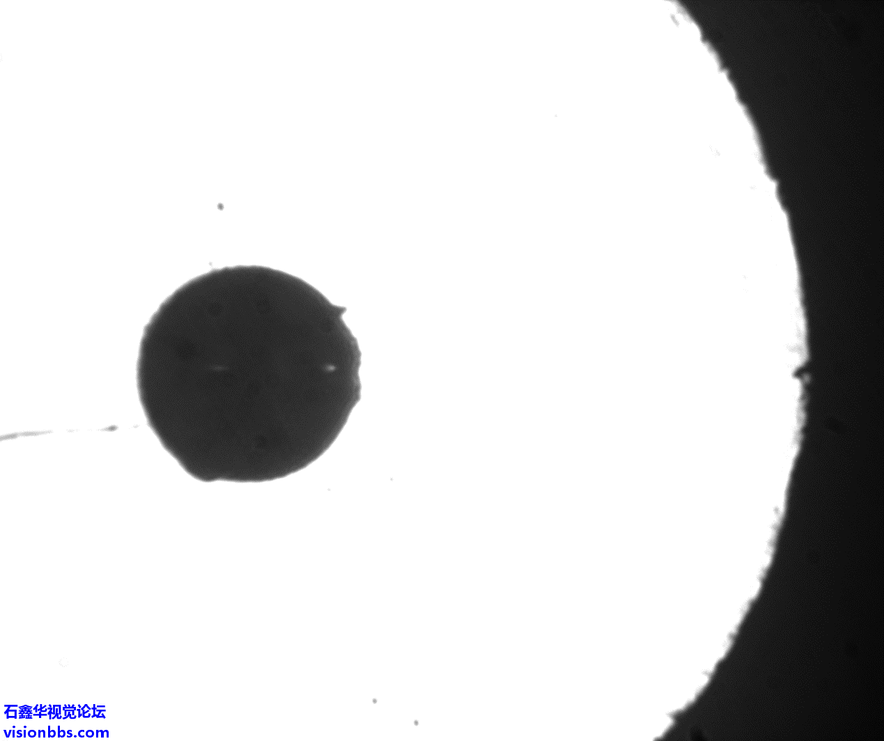

    光纤和光纤插子的机器视觉检测,一般需要检测光纤孔径的直径,主要是用于分级。然后还需要检测通光孔径有没有毛刺、崩边等影响通光的缺陷存在。光纤以及光纤插子的通光孔径通常都是非常小的,直径一般都是100多纳米的样子。所以这类产品的视觉检测,通常需要有一个高倍的显微镜头。检测对象如下图所示:
    光纤插子的通光孔径检测
    光纤插子的通光孔径检测
    光纤插子的通光孔径检测
    光纤插子的通光孔径检测
    光纤的通光孔径检测

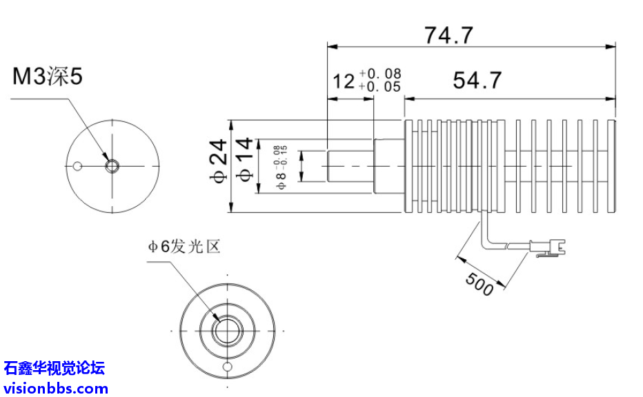

    因为产品很小,所以光源本身并不是非常重要,只需要能照亮即可。一般使用点光源,安装在同轴显微镜头上,这样可选择的空间也就不大了。考虑使用PL-0805-W
    PL-0805-W

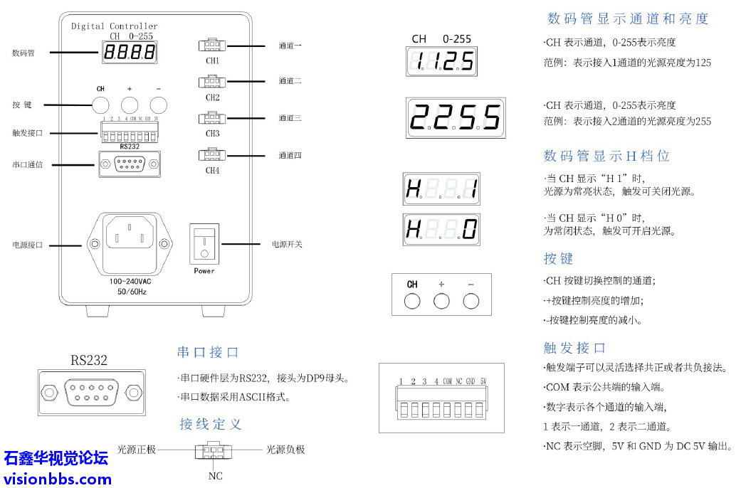

    光源控制器
    因为需要考虑使用点光源,所以光源控制器只能考虑使用点光源专用的恒流控制器。考虑CPSM-0515-2CH
    CPSM-0515-2CH

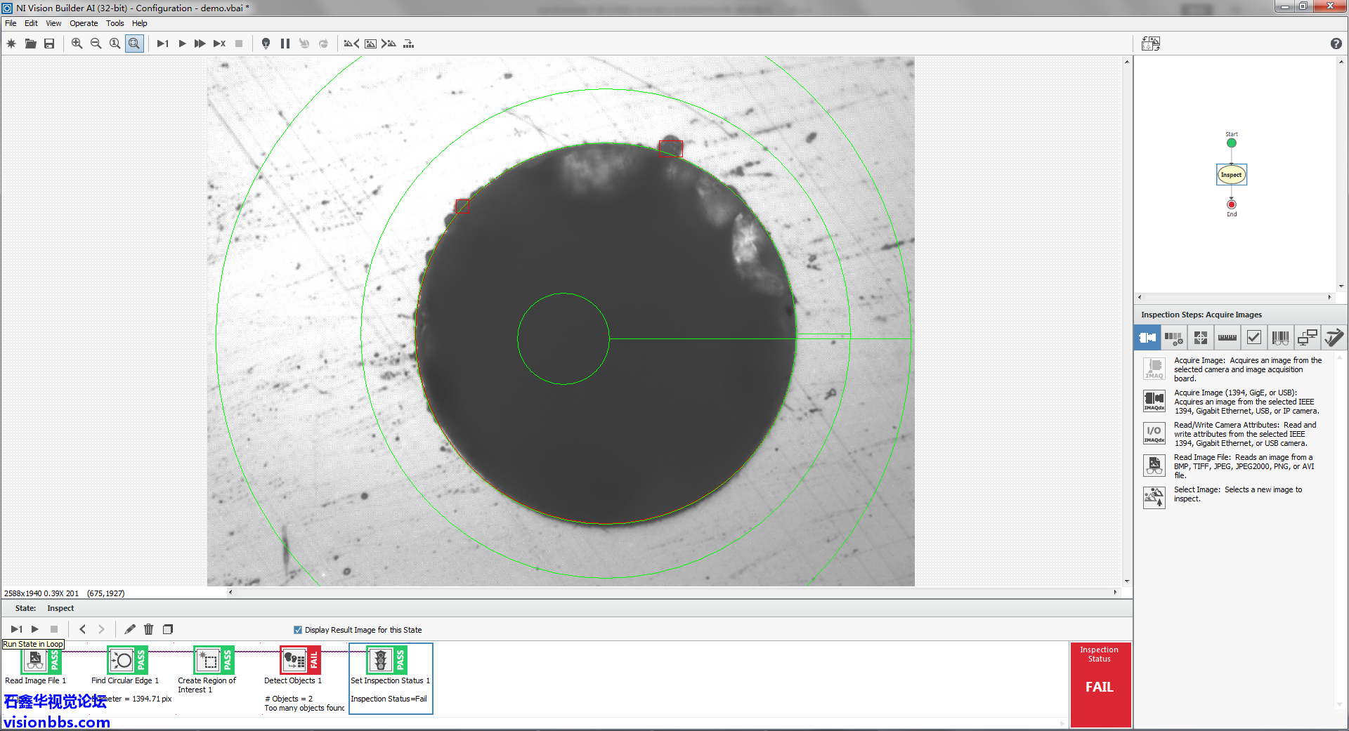

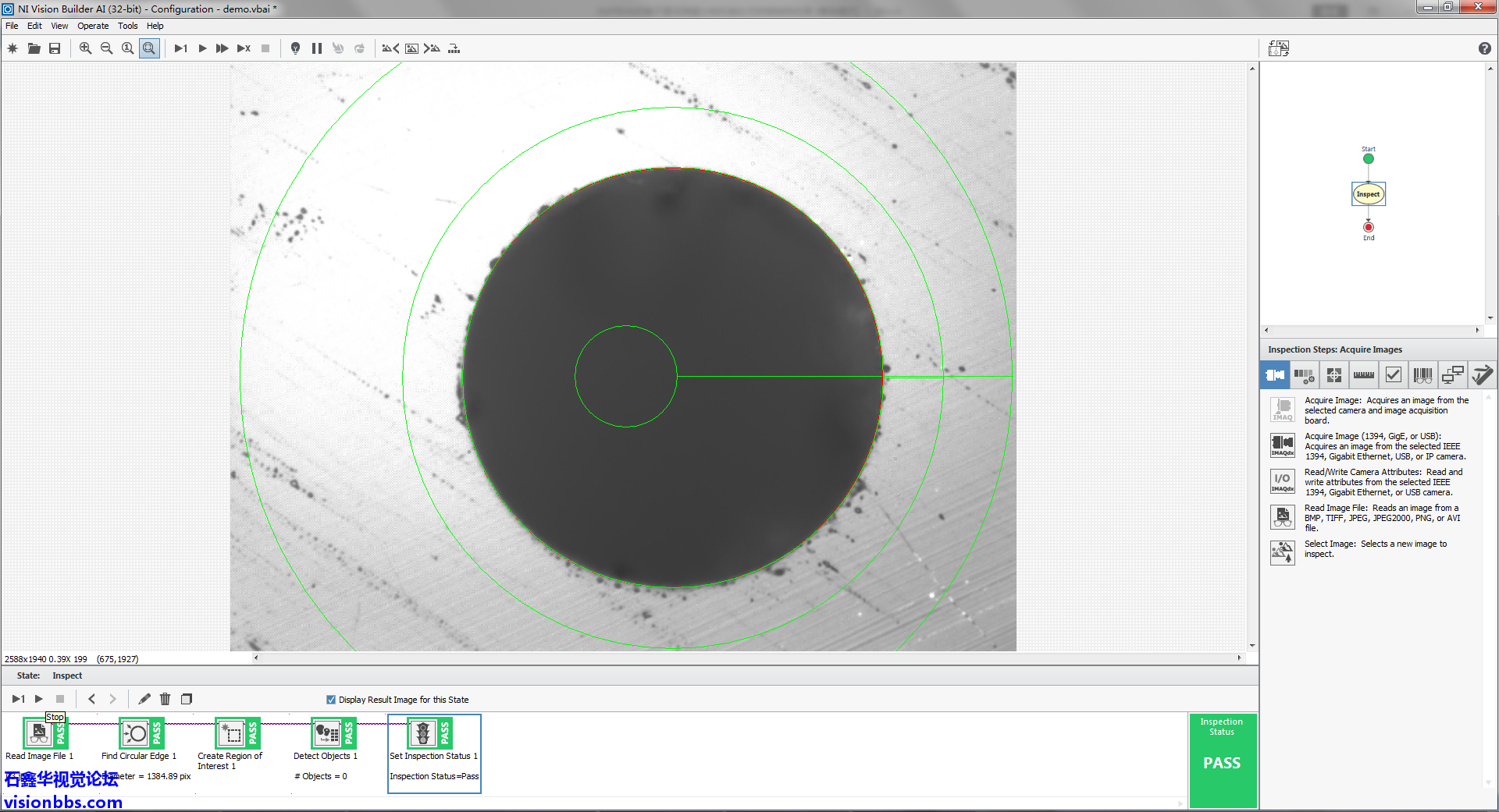

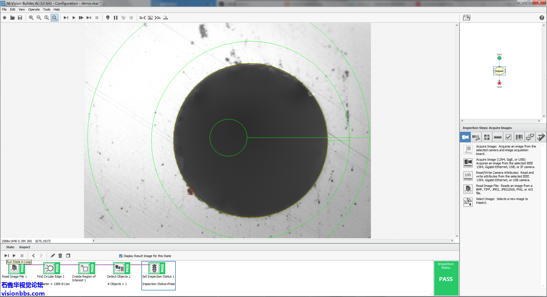

    图像处理的话,只需要先找圆,利用找圆函数就可以测量得到直径,利用直径数据进行分级。然后利用找到的圆边,再创建ROI,可以在圆边外面创建一个环形ROI,以及在圆边内部创建一个圆形OI,然后分别在这两个环形ROI和圆形ROI中做粒子分析即可。
    图像1测量
    图像2测量
    图像3测量
    图像4测量
