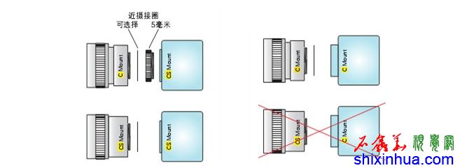

         C型镜头法兰焦距是安装法兰到入射镜头平行光的汇聚点之间的距离。法兰焦距为17.526mm或0.690in。安装罗纹为:直径1in,32牙.in。镜头可以用在长度为0.512in (13mm)以内的线阵传感器。但是,由于几何变形和市场角特性,必须鉴别短焦镜头是否合用。如焦距为12.6mm的镜头不应该用长度大于6.5mm的线阵。如果利用法兰焦距尺寸确定了镜头到列阵的距离,则对于物方放大倍数小于20倍时需增加镜头接圈。接圈加在镜头后面,以增加镜头到像的距离,以为多数镜头的聚焦范围位 5-10%。镜头接长距离为焦距/物方放大倍数。加一个5mm接圈,一个C口镜头可以接CS口的相机。
    2、CS型镜头
         CS型镜头可以直接接在CS口的相机上,但是即CS mount镜头不能与C mount相机一起使用。

         在数字图像处理领域,有一套含有两种接口规格(C mount和CS mount)的标准镜头装配。由此产生了四种组合方式,如下图所示。其中之一不匹配:即CS mount镜头不能与C mount相机一起使用。
