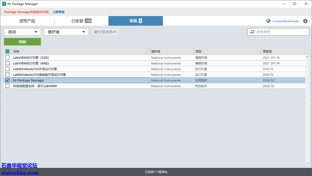

    这里已经使用离线安装包更新过LabVIEW2024Q1Patch1(更新方法参考上面的视频号),所以更新列表里没有再包含LabVIEW2024Q1Patch1的更新了,但是看到还可以将NIPM升级到最新的2024Q2版本,以及其他的如LabVIEW2021SP1f4RTELabWindows/CVI的运行引擎、NI系统配置支持的更新。也是可以全选更新的,方法和更新LabVIEW的一样。但是这里全选更新时,是会先更新NIPM的:

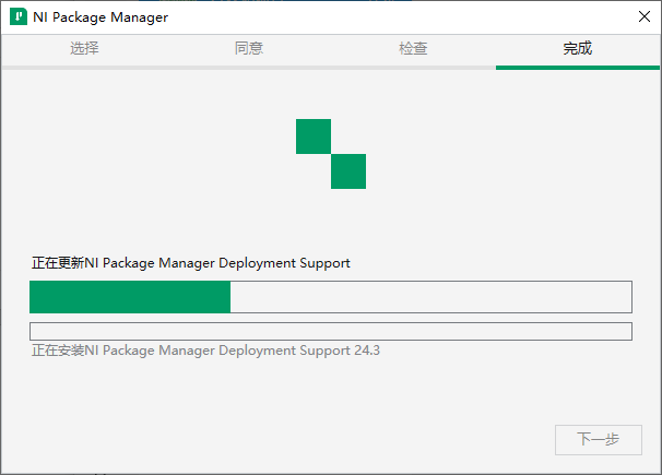

    先更新NIPM
    更新NIPM

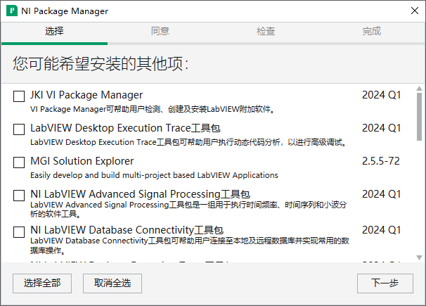

    更新完NIPM后,再启动NIPM,则计算依赖关系等后,到安装其他项选择界面:
    安装其他项选择界面
    其他项根据实际情况进行选择,用不到的就不用选择,很多内容不是必须的。选择了只是增加安装时间浪费磁盘空间罢了。

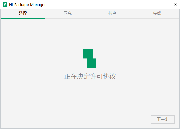

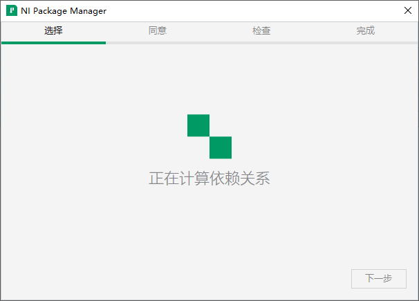

    计算依赖关系(自动)

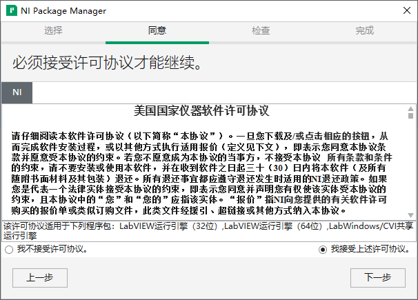

    接受许可协议

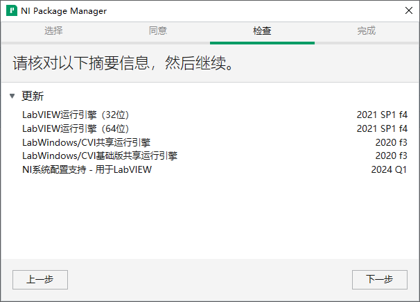

    核对更新内容

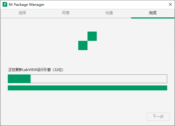

    更新选择的内容
    更新完成后移除缓存的源

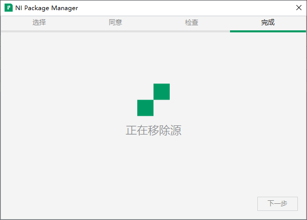

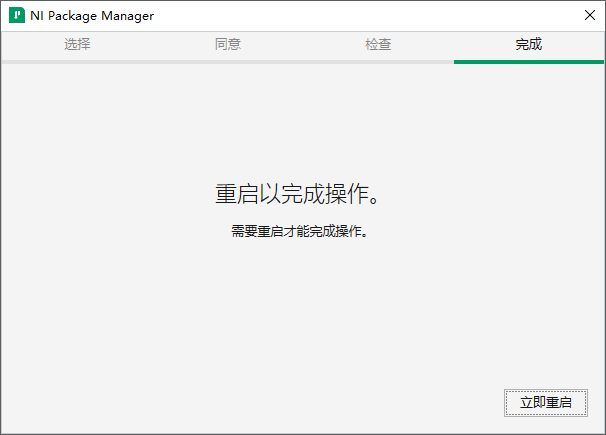

    重启完成更新
