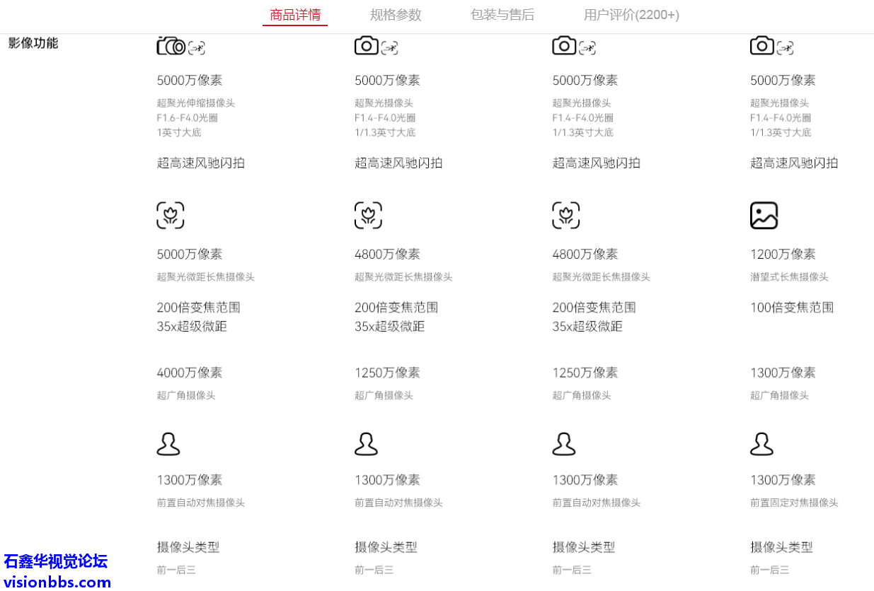

    华为Pura70影像功能参数
    上面的是Pura70官方提供的影像功能基本参数,左高右低。主摄像头的图像传感器芯片,P70Ultra用的是IMX9891英寸级别的,而其他的P70Pro+P70ProP70则是使用的是OV50H

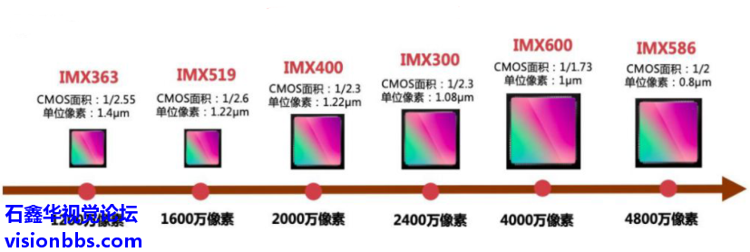

    从分辨率上看,均为5000万像素级别。现在分辨率已经没有什么人再吹这个参数了。以前几年是唯像素论时,那个个都是吹上天,那时候苹果的1200万像素用了很多年,国货的红绿蓝厂都使用上亿像素了。图像传感器的像素尺寸,并不像CPU芯片那样,制造工艺越小越好,7nm5nm3nm什么的,精度越高,单位面积容纳的晶体管就越多,算力越高。图像传感器,还得考虑进光量,单个像素的尺寸越小,那能进光的口径也就越小,效果则是越差的。反而要求像素尺寸越大,开口率越高成像质量才会越好。但是单个像素尺寸大了,同样的靶面的传感器,可容纳的像素数量就少了,图像分辨率就降低了。所以分辨率和图像质量之间会有一个比较恰当的值。现在的单位像素的尺寸基本上到0.7um后,就不再往下了做的更小了,因为成像效果会下降明显。所以,看现在主流的图像传感器,一般也就是在5000万像素上下。
    索尼1200~4800万像素的芯片大小和像素尺寸
    而如果是同样分辨率的5000万像素,P70Ultra使用的是1寸的芯片,单位像素尺寸是1.6um,而其他三款型号使用提1/1.3寸的传感器,单位像素尺寸是1.2um。从这个数据来看,P70Ultra要强一些。而P70系列的4款机型,都主打了一个超级大底(大靶面)的概念,其实这个就是卖点。市面上并不缺大底的芯片,工业相机上使用的很多摄像头,都是大底的。1000~6500万像素、1~2.3寸的芯片的大把,有性价比高的卷帘CMOS,也有性能高的全局CMOS。但是工业上这些芯片很好应用,毕竟工业相机可以做的比较大个,拳头大都没关系。但是在手机上,要应用上大底的摄像头,还是比较考验技术的。如果真的好实现,那何不直接上一块单反上使用的35mm全画幅的传感器呢?那就真的媲美单反了。
    再看镜头的光圈,P70Ultra的最大光圈是F1.6,而其他三款的最大光圈是F1.4,相对来说F1.4光圈更大,在夜间或背景虚化需要大光圈时,F1.4的效果会更好一些。
    P70Ultra的伸缩镜头,这个其实也不算是什么黑科技。这个只能说是为了解决1寸大底和成像质量之间的无奈之举。毕竟这个伸缩镜头,并不是像卡片、单反相机上的为了实现变焦功能,仅仅只是拍照时要伸出来才能成像。更多的是为了兼顾镜头的焦距和光路的距离。大底短距离就需要短焦距的镜头,而短焦时畸变会比较大,伸缩出来后,可以适当的增加光路距离,从而镜头的焦距可以略长一些。
    超高速风驰闪拍,这个特点还使用超大字体加粗表示了。这个功能在相机中实际表现就是镜头的快门或曝光时间的问题。从网上的对比来看,就是看一下能不能清晰拍到旋转风扇的叶片或者是高速运行的高铁。要拍摄运动物体,必须使用全局的CMOSCCD芯片,卷帘的CMOS是不行的。这个好几年前就已经更新迭代了。华为的Mate10上使用的是还是卷帘CMOS,之间的Mate20Mate30没有用过,不了解,到Mate40就已经是全局CMOS了。更不要说现在的Mate60P70之类的。全局工艺已经主流,已经能被手机接受了。而要拍清快速运动的物体,那就要有非常短的曝光时间。从工业相机上来说,并不是什么黑科技,因为机器视觉行业里,还涉及到很多1us以下的曝光时间的项目,例如很多发动机相、子弹炮弹速度测试的,那些都要比风扇、高铁的来的快。机器视觉领域还可以打光来增加照明环境的亮度,从而缩短快门曝光时间。而对于手机上来说,其实也是一样的道理。要想拍的快,那就要将最短曝光时间缩小。而曝光时间缩短,通光量就减小了,图像就会变暗。只能通过其他参数来增加图像亮度。而手机上环境光亮度是可能人工增加的,那就只能增大镜头的光圈或者相机的增益ISO。而增益ISO增加,图像的噪声也变增加,这个是牺牲图像质量的。所以,这里其实是考验各个图像传感器芯片厂家的技术水平的。在同样的亮度的黑夜环境中,不同厂家的手机拍摄的效果差异明显,也是因为这里的技术差异造成的。
