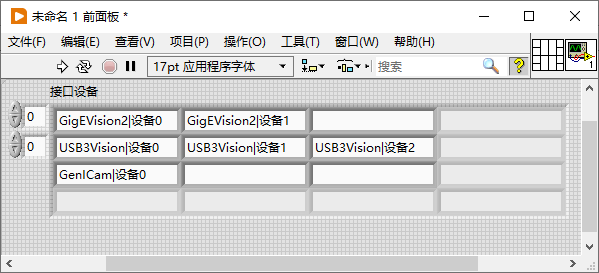

    在编写教程《LabVIEW驱动相机采集图像指南(24.11)》http://visionbbs.com/thread-32381-1-1.html时,使用Halcon来驱动相机采集图像时,是按照接口来罗列其下的设备的方式来处理的。最后返回的是一个二维字符串数组,每一行表示了一个接口中包含的所有设备。二维数组的行数是接口数量;而列数,则以设备最多的接口为准,其他没有这么多设备的接口,则后面使用空白来补齐。返回数组结构如下:
    包含补齐空位的二维字符串数组
           在主程序中,根据接口,来选择其下具体可用的设备,则使用设备接口的具体索引值来索引上面的二维数组的行。这时,如上图中的GigEvision2接口的设备只有2个,最后有一个空元素;而GenICam接口则只有一个设备,最后补齐了两个空元素。

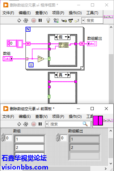

           这里要处理,其实也是非常简单的,最简单容易理解的方式,那就是直接每个元素都判断一下。
    使用For循环逐个删除空元素
    这里只判断了元素是不是空。如果要判断其他元素,那也可以使用=来判断。不过这种方法,相对来说,效率比较低,数组比较小时,可能还没有太多问题,而如果数组比较大时,则效率会比较慢,毕竟要每个元素都要判断。

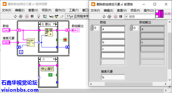

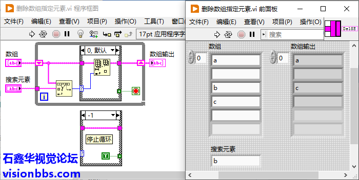

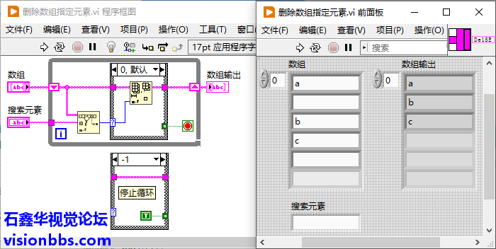

    要想更高效的过滤删除数组中的元素,则使用搜索一维数组函数,利用返回的元素索引位置来删除该元素,则效率会更高一些(也要看搜索算法本身是不是效率会更高,如果搜索方法也是顺序搜索全部数组都判断,那么效率则会更慢)。如果没有搜索到指定元素时,返回-1时,则不删除。当然,也是循环判断的,不过这里直接使用while循环就可以,没有找到时,元素索引返回-1,则停止循环;找到指定搜索的元素时,则使用删除数组元素函数,将其删除掉:
    删除空元素
    删除b元素
    OpenG里有类似的Filter函数,不过略微复杂。可以借鉴一下其中的思路,对于搜索时,可以将搜索到的元素给到下一次循环,从新的元素位置开始搜索,这样对于大数组时更有利,可以加快搜索速度。
