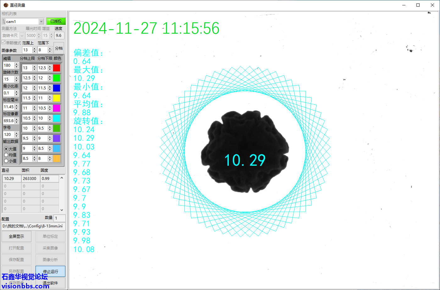

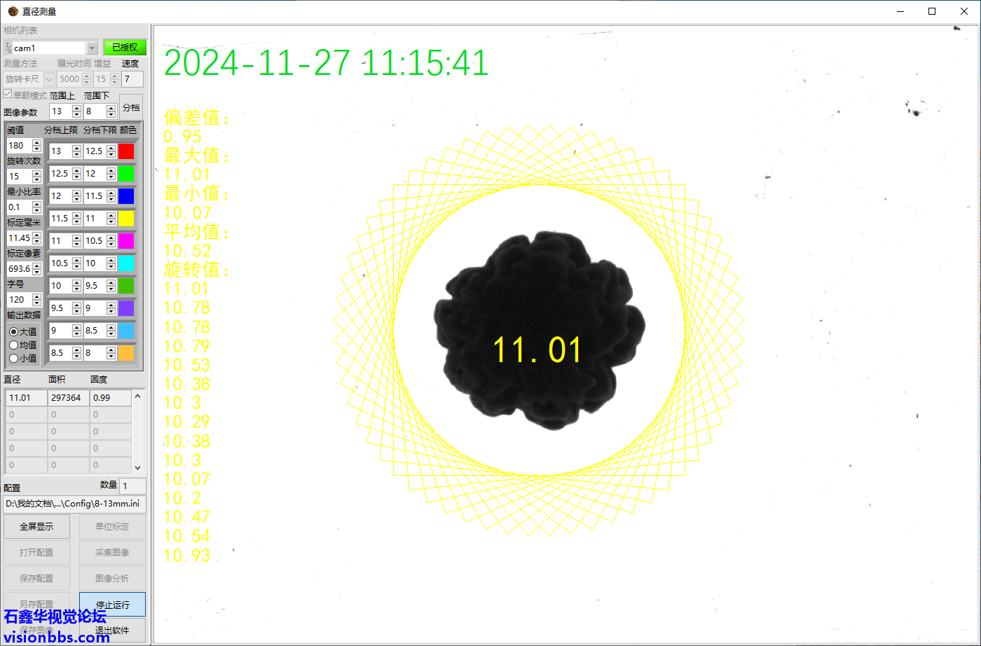

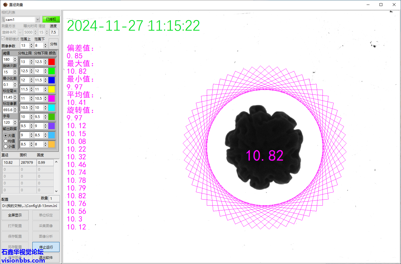

    树籽直径测量软件再次更新,主要增加了单颗模式。在使用旋转卡尺测量方法时,可以选择单颗模式。启用单颗模式时,只测量一颗树籽,会将单颗树籽的所有旋转的测量值都表示出来,包含了每次测量的直径值,以及这些直径中的最大值、最小值、平均值、最大-最小的偏差值。
    另外增加了一个便捷分档功能,通过设置范围上、范围下,设置要测量的树籽总体的直径范围区间,将范围区间分割为10等分,直接赋值给图像参数中的分档上限、分档下限,以方便分档时的上下限设置,不需要再逐个去设置每一档的上下限。
    视野中出现单颗:使用单颗模式1
    视野中出现单颗:使用单颗模式2

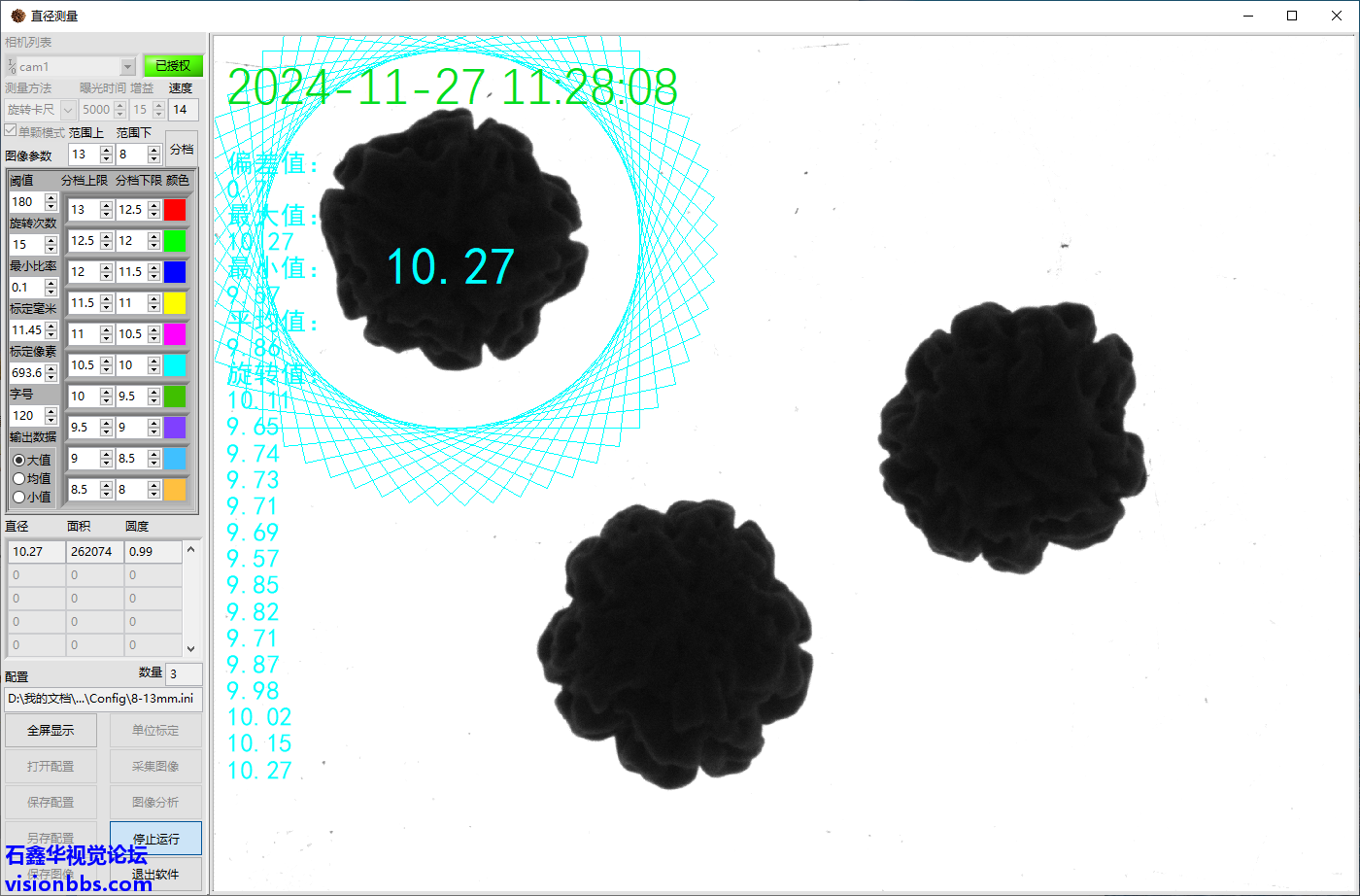

    视野中出现单颗:使用单颗模式3

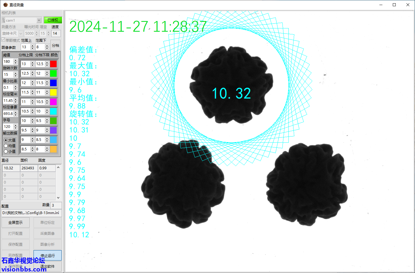

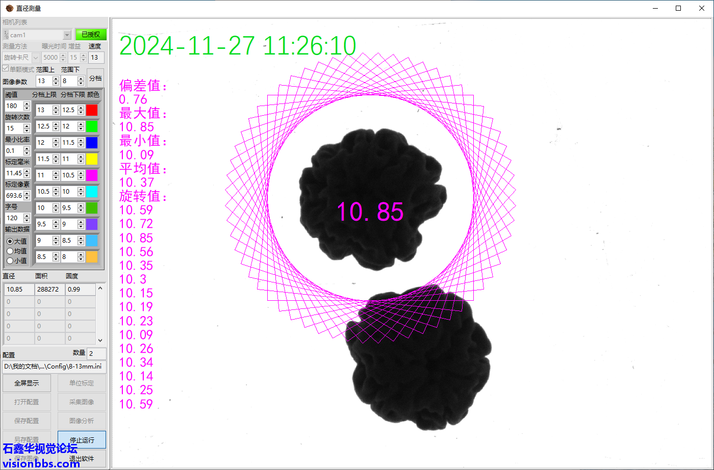

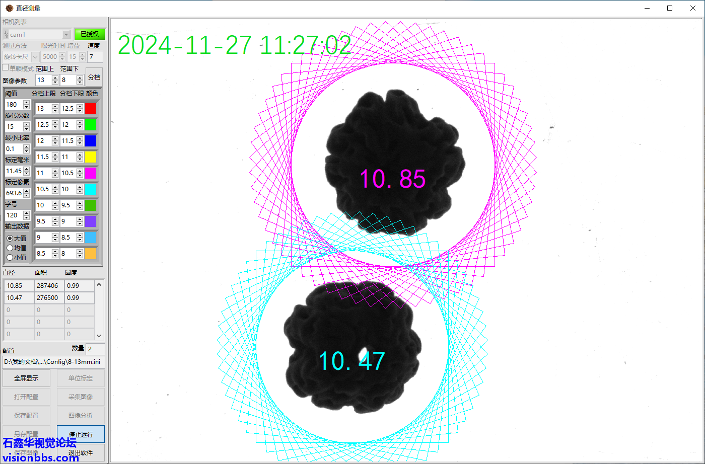

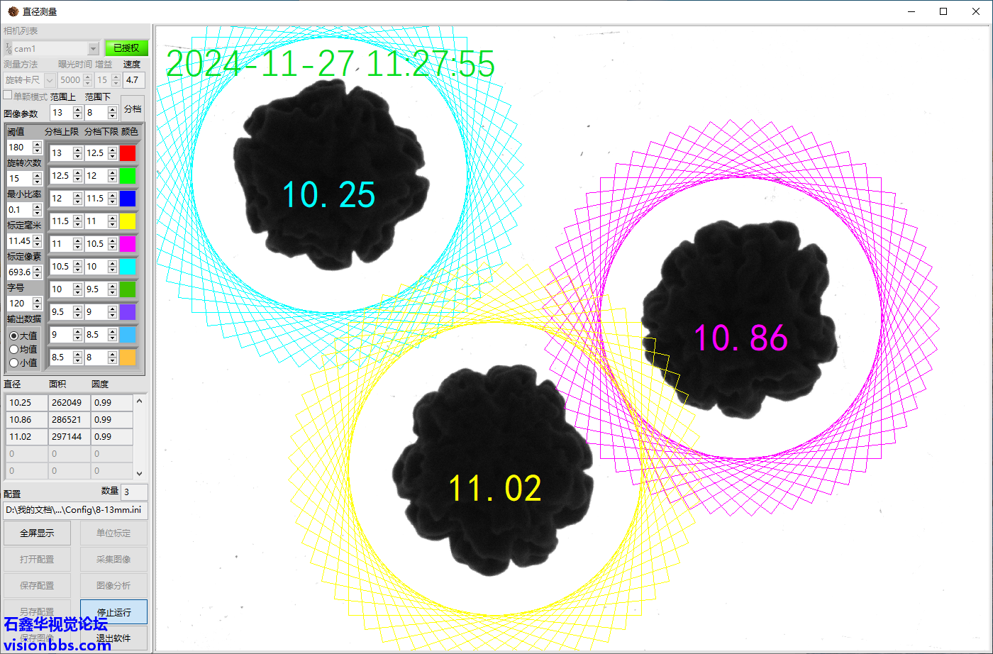

    视野中出现两颗:使用单颗模式1
    视野中出现两颗:使用单颗模式2
    视野中出现两颗:使用多颗模式

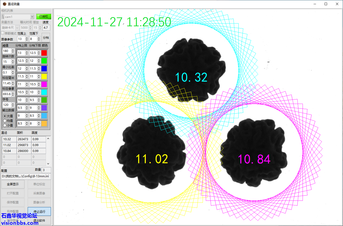

    视野中出现多颗:使用多颗模式1
    视野中出现多颗:使用多颗模式2
