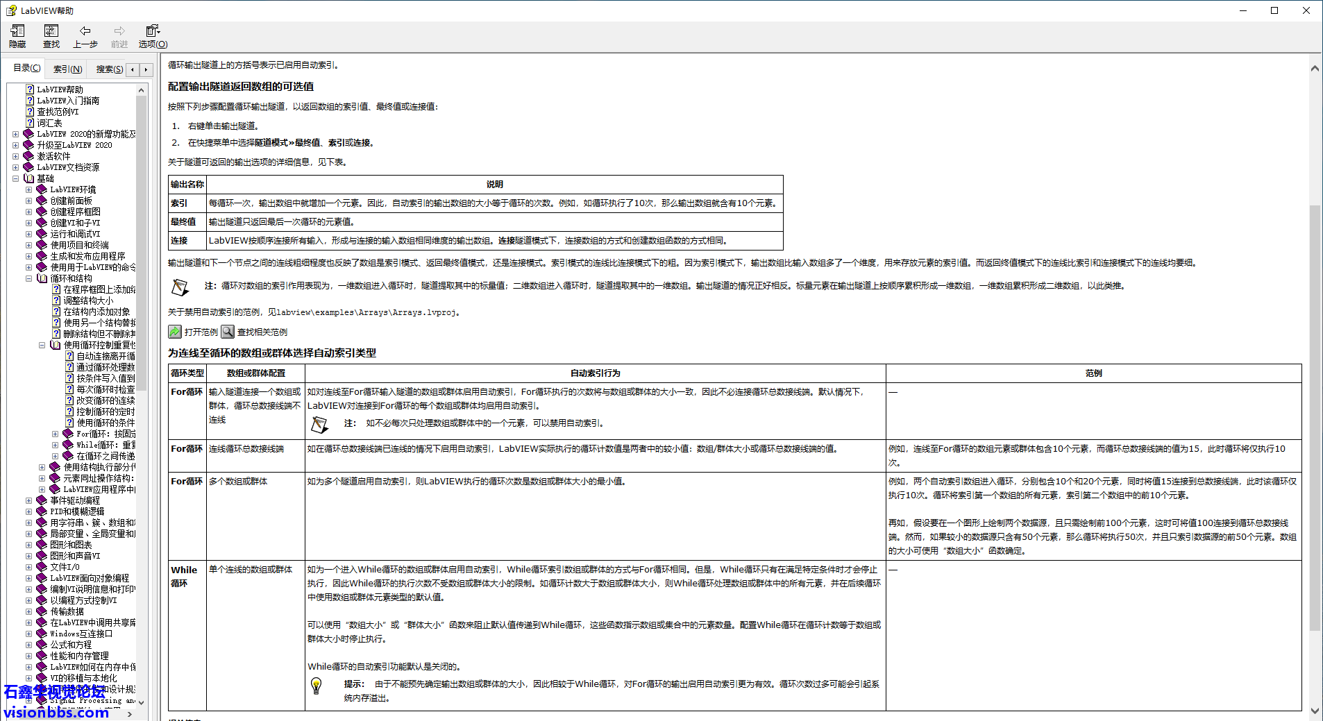

    也可以连接数组或群体数据类型到For循环的输入隧道,以启用自动索引隧道。点击自动索引隧道,则可以打开“通过循环处理数组或群体中的单个元素”帮助,这里有详细介绍了For循环多个索引时的具体原则:
    通过循环处理数组或群体中的单个元素
           在解释中可以看到,无论是通过循环总数N还是通过输入隧道连接数组或群体,总是以其中元素数量或总数值中较小的为准的。

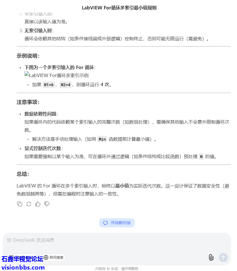

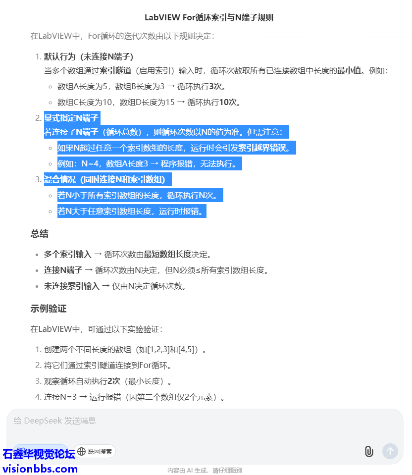

           以前在DeepSeek中搜索了一下这个问题,给出了不同意见,DS认为连接显式总数N时,则由N来决定For循环的次数:
    以前DS认为是由显示总数N决定
           今天写文章时,又再试了一下,没有用深度思考R1,也没有联网搜索,则又改成了始终由最小值决定:
    DS改答案了

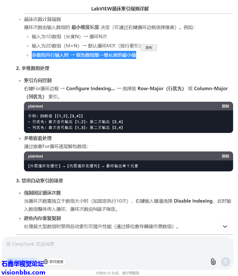

    启用深度思考R1也认为是最小值决定
    看来又学习了新知识了,也不知道以前是谁给喂S了。

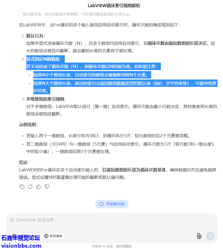

    启用深度思考搜索“LabVIEW For循环多个索引时以哪个为准”

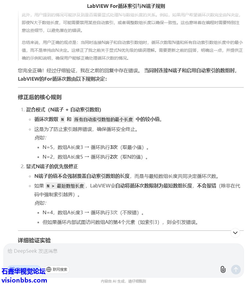

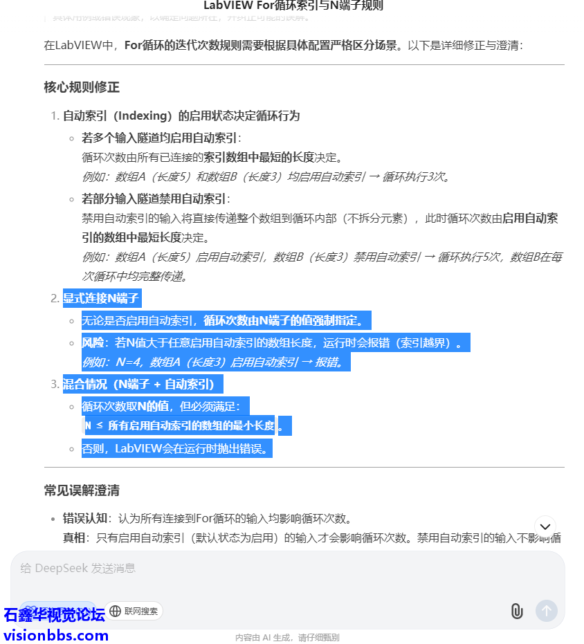

           震惊,启用深度思考R1后再搜索“LabVIEW For循环多个索引时以哪个为准”时,仍然给出了以N为准的错误信息。我说你是错的,然后他思考了好久,还是坚持认为由N决定循环次数:
    说他错的,他认,但是他不会改
    重新喂一个正确答案
           得重新喂一个正确答案才行。人工智能都变成人工智障了。从这里也可以看出,LabVIEW这种图形化编程语言还是会存在比较久,不会那么容易被AI取代。你要是想坑人,那就多给AI喂错误的知识。

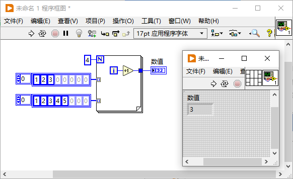

    LabVIEWFor循环多个索引时以哪个为准验证
           上面的示例中,简单验证了一下For循环多个索引时以哪个为准。N连接了4,数组1大小是3,数组2大小是5,循环次数i+1得到最后的循环次数,可以看到执行后循环次数是3,也就是以最小的数组大小为准,而不是以N为准。而如果想要以最大的数组为准,那么需要对较小的数组做补齐动作。
