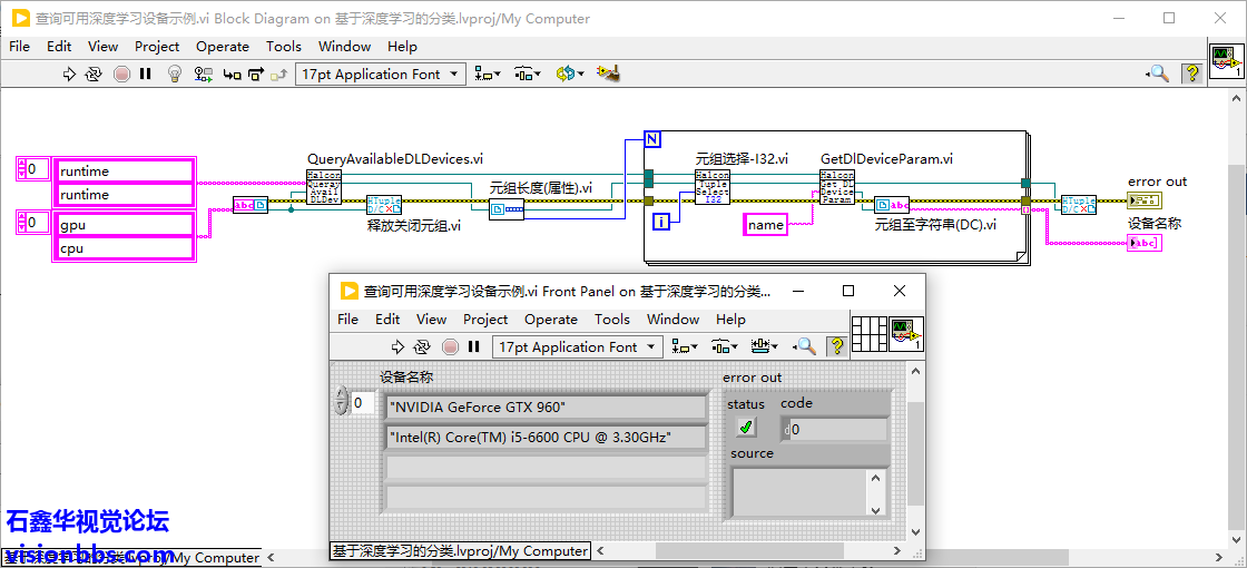

    LabVIEW Halcon查询可用深度学习设备示例
    废话少说,先上框图:
    查询可用深度学习设备示例程序框图和运行效果
    查询可用深度学习功能,相对来说还是比较简单的。主要使用了两个函数,一个QueryAvailableDlDevices(Operator) http://visionbbs.com/doc/halcon/2305/query_available_dl_devices.html
    首选使用查询可用深度学习函数,查询所有可用的设备。通用参数名称,输入字符串数组,转换为Tuple。字符串数组,都是查询runtime,输入两个数组元素。而通用参数值,这里同样查询字符串数组,两个元素,分别查询gpu和cpu。
    查询后返回的DLDeviceHandles是可用设备,可以使用元组长度(属性)、或TupleLength(Operator)算子来得到可用设备的数量,这个肯定是至少有一个的cpu设备的。
    得到数量后,就可以使用for循环为处理一下具体每个设备。
    DLDeviceHandles返回的是设备数组,所以可以使用元组选择函数http://visionbbs.com/doc/halcon/2305/tuple_select.html来选择需要的元素。选择了具体的设备后,就可以使用GetDlDeviceParam获取深度学习设备参数,来获取选择的设备的名称、类型等。当然,这里获取的名称、类型等,返回的是仍然是元组,要在LabVIEW中显示,则要将元组转换为字符串显示出来。
