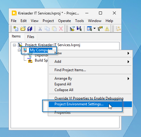

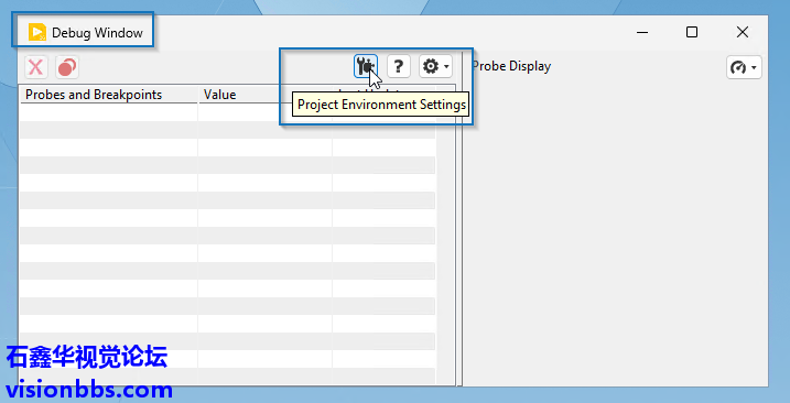

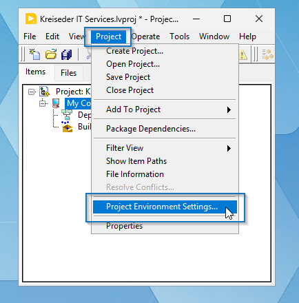

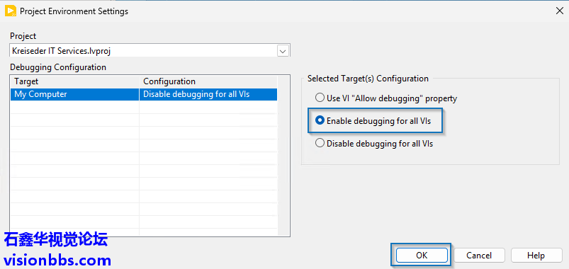

    为启用断点和探针等调试功能,您的VI必须启用“允许调试”选项。然而在调试过程中发现子VI未启用此属性极为不便!此外该设置会导致VI文件变更,可能增加版本管理难度。
    LabVIEW 2026 Q1 Beta版新增功能,允许您在项目范围内覆盖VI的“允许调试”属性。
    新对话框名为“项目环境设置”。有多种方法可以打开该对话框。在 LabVIEW 菜单栏中,选择“项目”>“项目环境设置”。右键单击目标,例如“我的电脑”>“项目环境设置”。或者使用“调试窗口”中的“项目环境设置”按钮(CTRL + D)。
    方案1
    方案2
    方案3

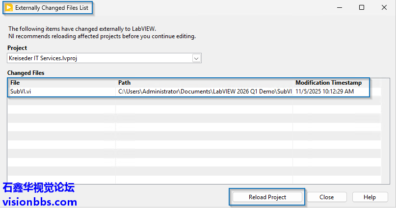

    外部更改文件的通知
    例如,如果您使用 Git 进行版本管理,通常会在分支或特定修订版本之间进行切换。在此过程中,硬盘上的文件会被其他版本所取代。
    因此,在 LabVIEW 2025 Q3 及更早版本中,建议在执行此类外部文件操作之前关闭项目。
    在 LabVIEW 2026 Q1 Beta 中,现在有一个对话框,当硬盘上的打开文件被更改时,该对话框会通知您。此外,还有一种快速重新加载项目的途径。
    当 LabVIEW 检测到硬盘上的打开文件被更改时,外部更改文件列表会自动打开。您也可以通过 LabVIEW 菜单中的“视图”>“外部更改文件列表”手动打开此对话框。

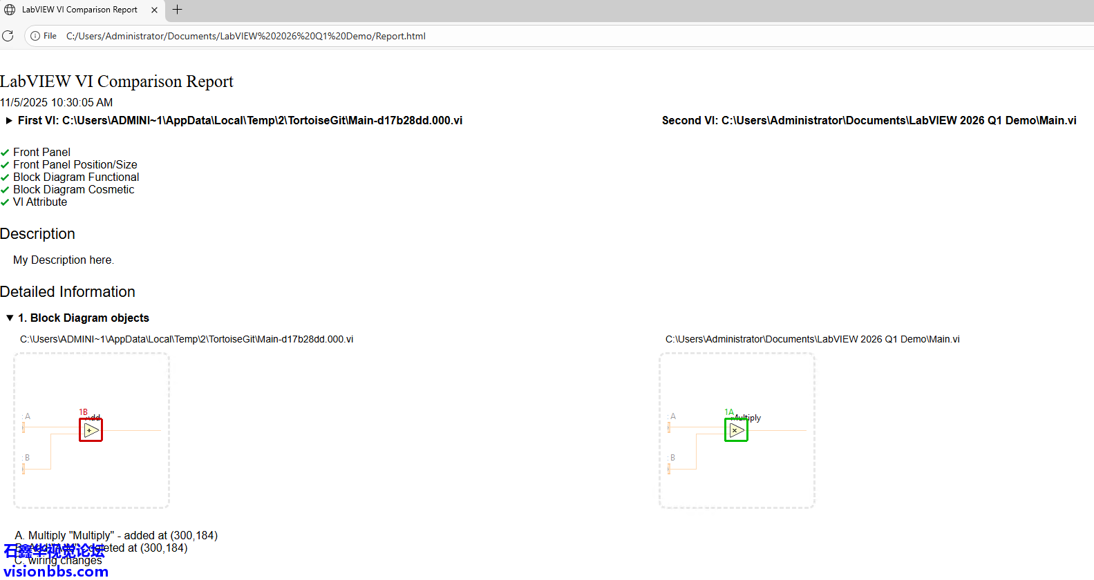

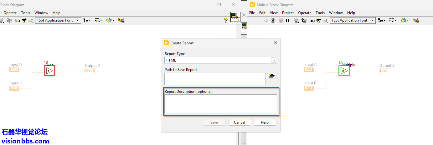

    VI 比较改进
    创建 VI 比较报告时,您现在可以输入报告描述,该描述将包含在报告本身中。
    添加或删除对象时,VI 比较报告中的左侧和右侧屏幕截图将显示前面板或框图的相同区域。
    与对象相关的标签差异将与相关对象一起分组。
    在“按名称捆绑”和“按名称拆分”节点中,现在会显示添加和删除元素的详细信息。
    在窗口标题差异中,现在会显示完整的标题。
