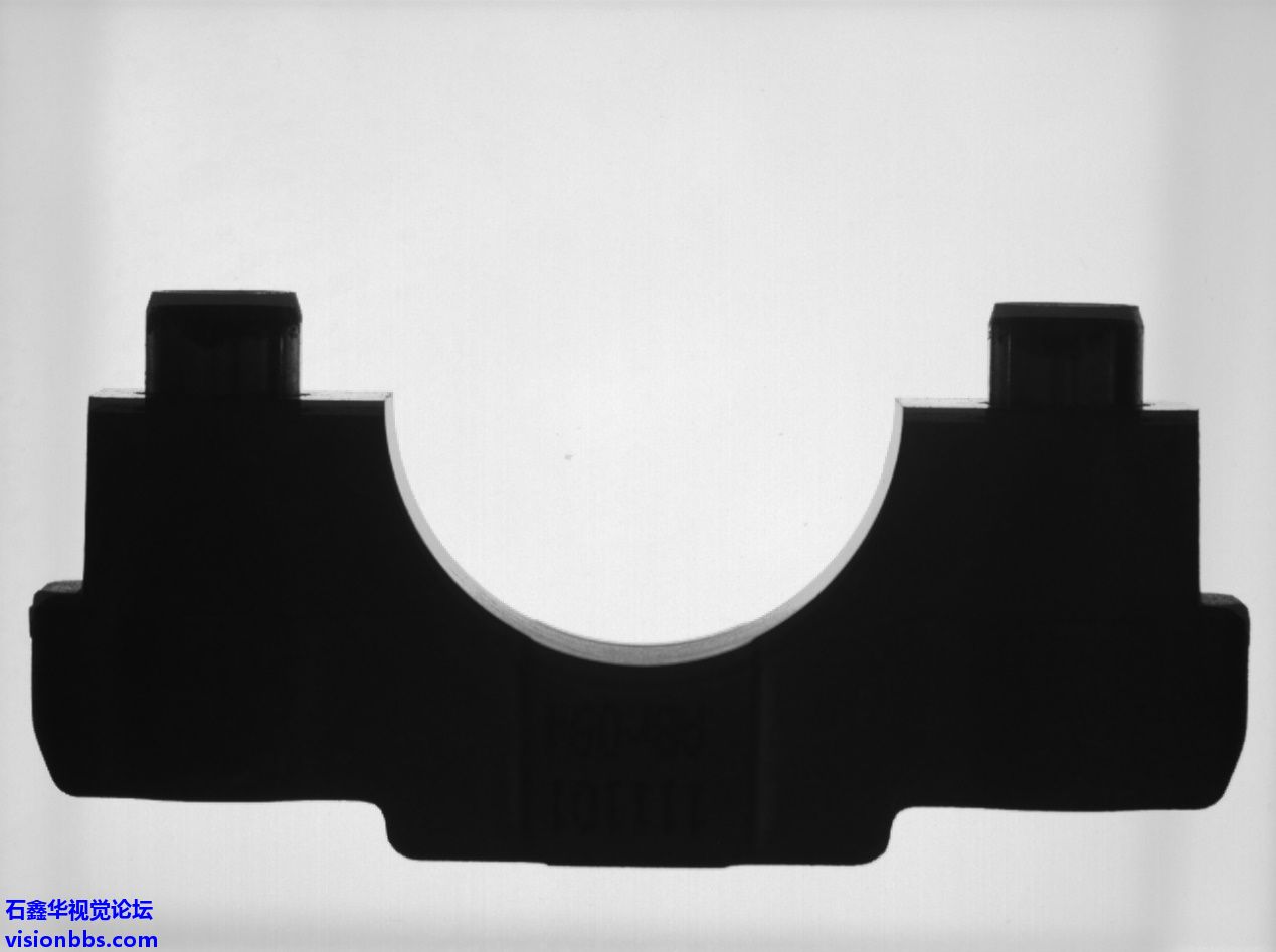

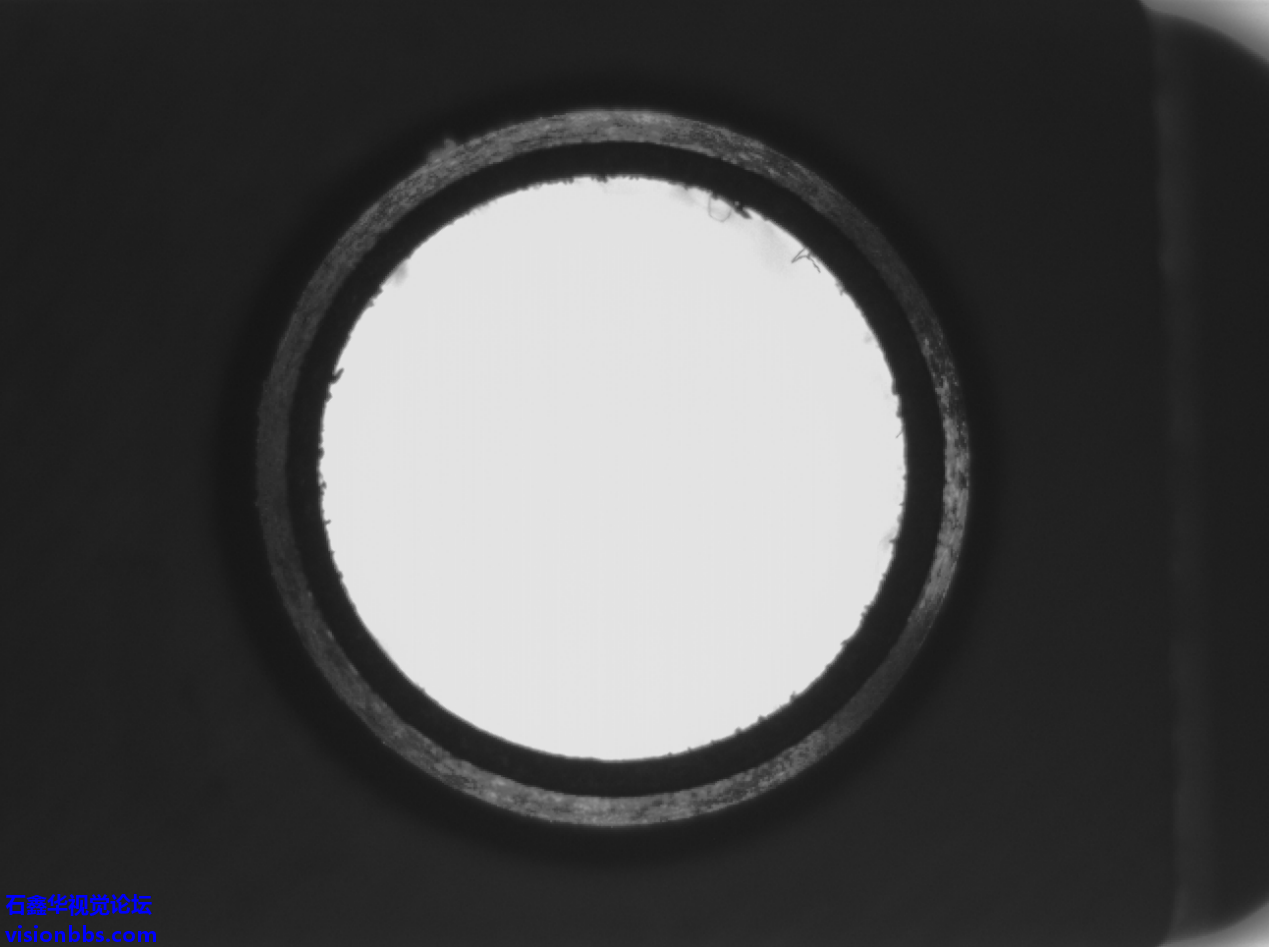

    机器视觉光源

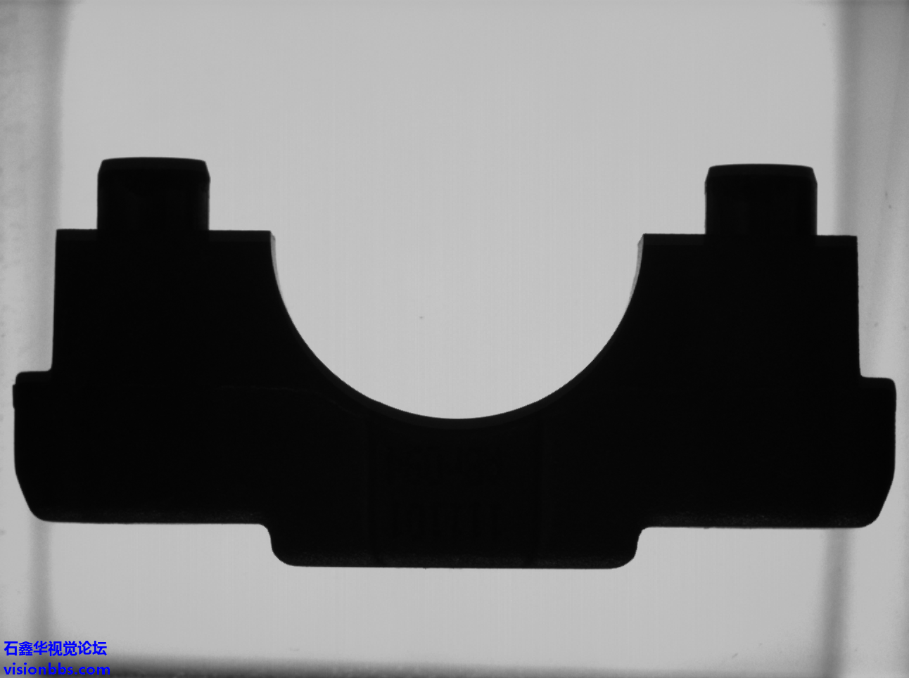

    尺寸测量时,优先考虑背光照明方式。通常背光照明能获得非常好的外形轮廓。这种照明方法只能得到通透部分的轮廓。如果是非通透的,那背光无法穿透,则不能进行测量。背光测量时,要求低的使用面光源,成像低。要求高的,则考虑远心平行光源,成本高。上面的前两幅图可以使用背光源来照明。但是也可以看到,产品比较厚,如果安装位置不垂直,则容易看到侧壁。可以考虑使用远心平行光源来照明,镜头也要考虑使用远心镜头。

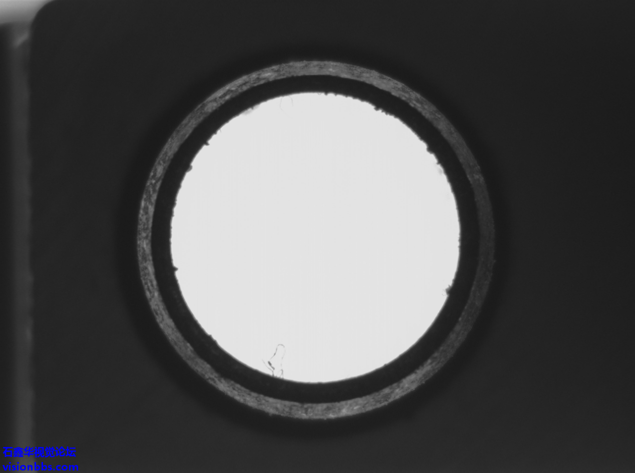

    非通透的产品,则只能使用正向光源照明。要么使用低角度光源,将边缘轮廓打光。要么使用高角度的环形光源、同轴光源等,将产品表面打光,得到非常明显的特征。上面的后两幅图像,就是使用SHI-COL30-W同轴光源进行打光照明的效果。

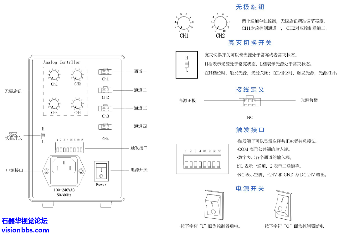

    如果使用常规的面光源、环形光源、同轴光源,则一般的24V控制器就可以了。因为同一产品,有多个位置需要测量,上述产品至少有三个光源。所以可以考虑4路的光源控制器。模拟、数字类型则没有太多考虑,均可以使用。
    SHI-APS系列模拟控制器

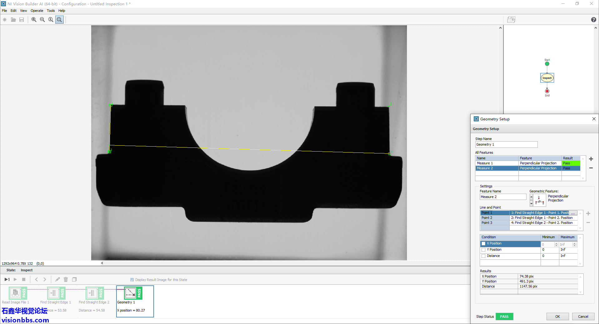

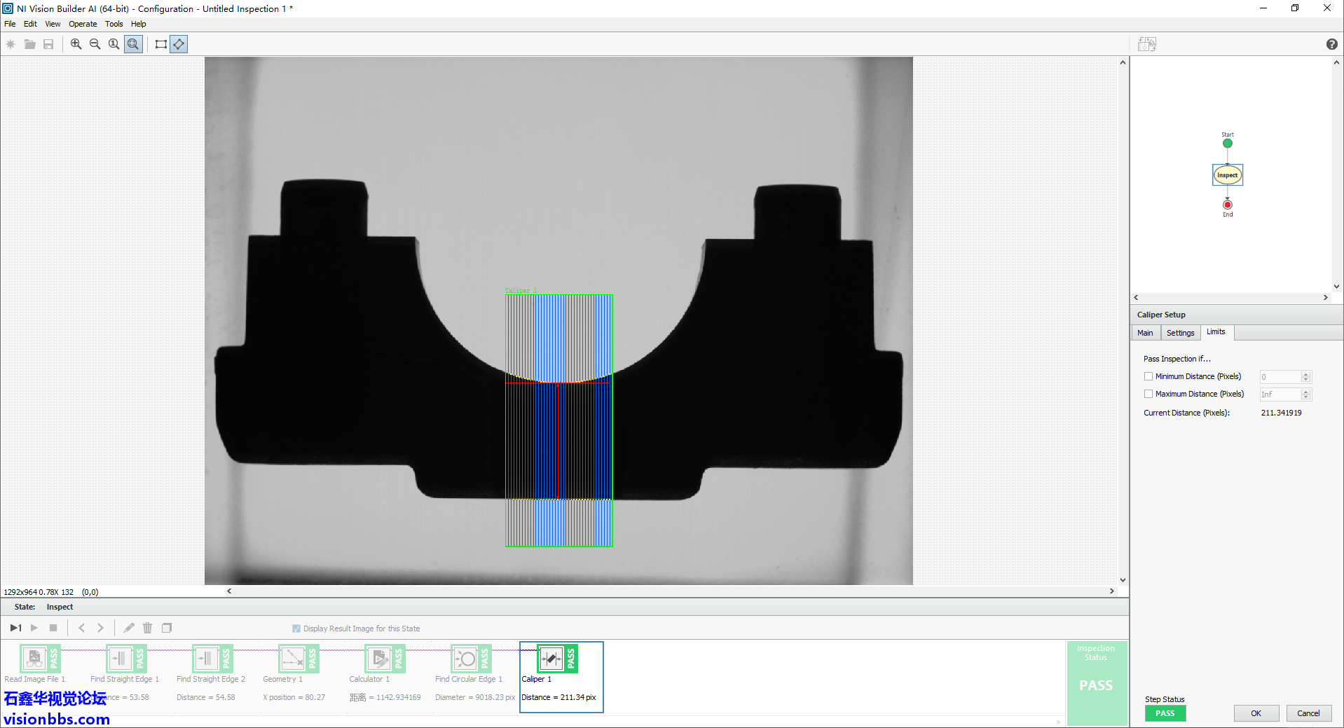

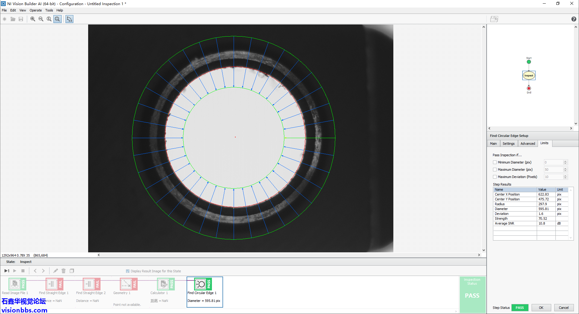

    这种图像,通常都是利用边缘来处理的,如卡尺函数、最大卡尺函数、查找圆边函数等直接进行测量,也可以使用查找直边函数、高级直边函数等,找到直边,然后再使用几何函数(点到直线的距离)等,测量距离得到尺寸。
    查找直边1
    查找直边2
    几何测量-点到直线的距离
    几何测量-点到直线的距离2

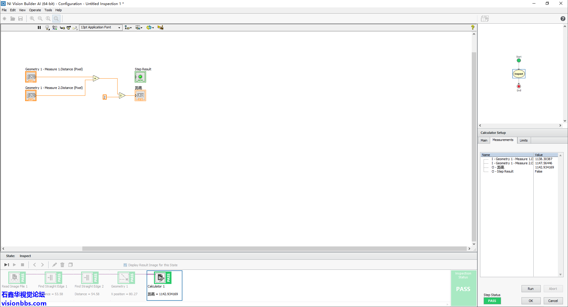

    点到直线的距离,可以得到一个尺寸值。不过这种产品,两个尺寸的直边可能并不一定是平行的,所以一般需要测量两个值,然后求平均值。
    计算函数-求平均值
    查找圆边函数测量直径
    卡尺函数测量尺寸
