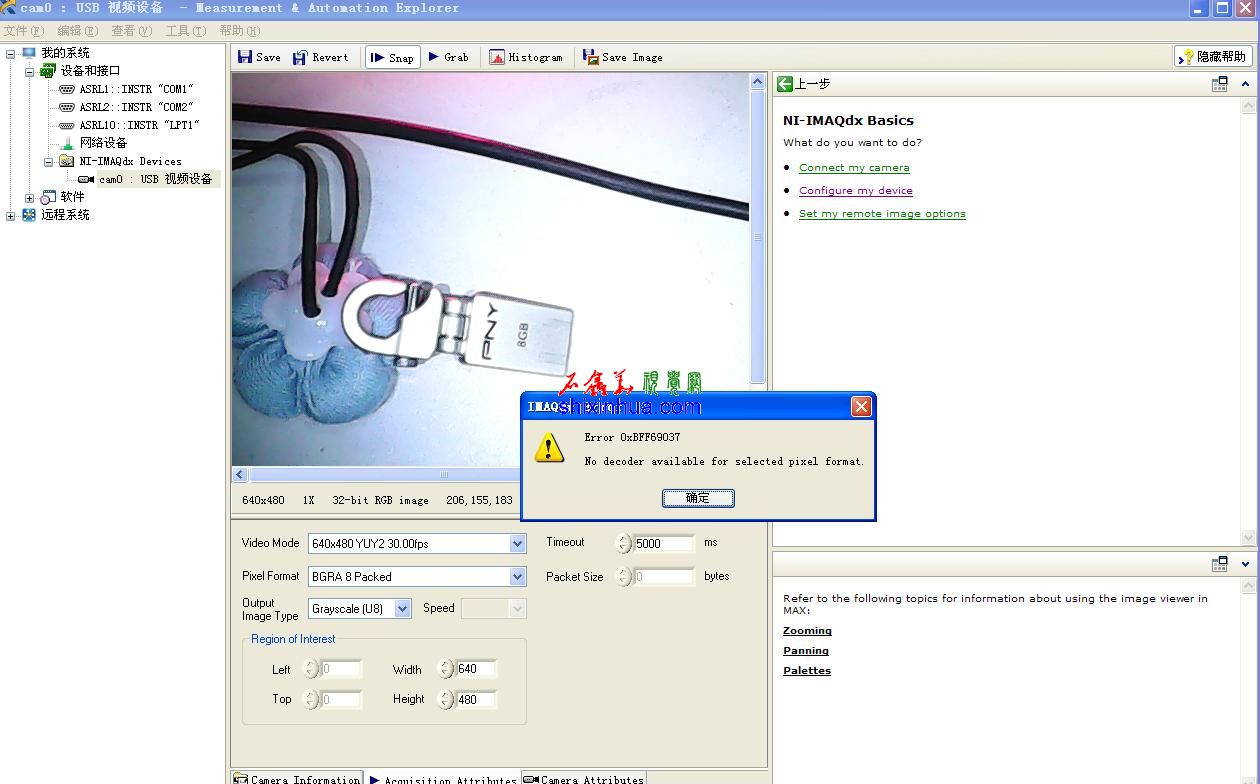

RT?????
这是购买的摄像头决定的?还是可以更改的?  我选择灰度8位模式,然后snap就报错
video model列表只有图上显示的一个模式,没其他的
为啥?

    这是由摄像头来决定的。一般的普通摄像头彩色型,是不具备灰度输出的。只有一些进口的彩色工业相机才具有直接输出灰度图的功能,如AVT的工业相机。
    你可以在图像中使用抽取颜色平面的方法,将彩色图像转换成灰度图像。当然在MAX中是无法实现这个功能的,在VBAI、视觉助手、LabVIEW VDM中是可以实现的。可以参看下面的例子:
