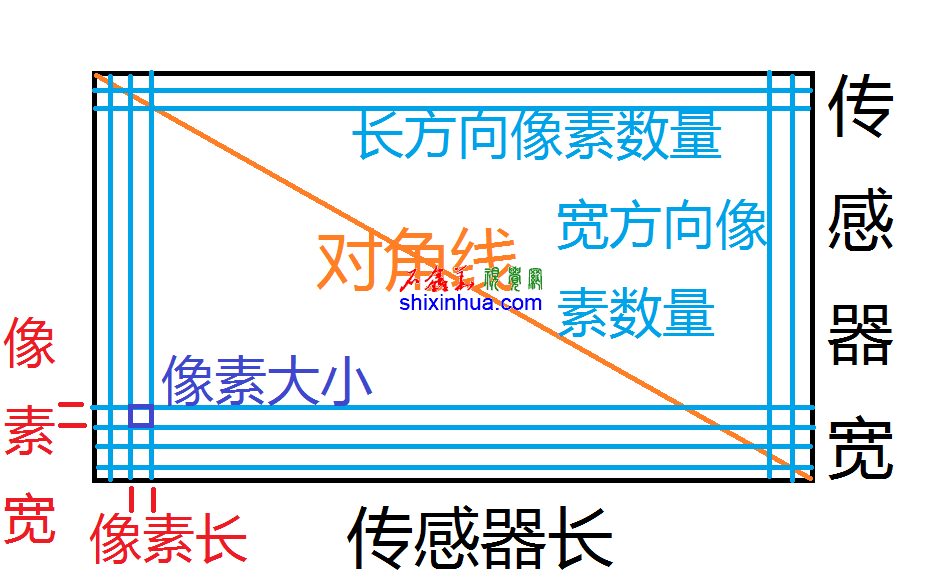

    工业相机,主要的部件就是在图像传感器上。而对于机器视觉来讲,通常会有传感器的靶面尺寸、像素及分辨率等几个概念。那么同学们可能就要问,他们之间是什么关系呢。其实他们之间的关系很简单, 就是一个乘法关系。传感器的靶面尺寸(长或宽方向)=像素尺寸(长或宽方向)*分辨率(即像素数量,在长或宽方向)。
    举例来说,以AVT GuppyPro F-503B为例,其拥有一块1/2.5'的500万像素的CMOS传感器。这块传感器的长度约为5.7mm,宽度约为4.3mm。这个1/2.5'或5.7×4.3mm就是传感器的靶面尺寸,1/2.5'是指对角线的英寸长度,5.7×4.3mm是指矩形的长、宽毫米尺寸。
    这块500万像素的传感器,其分辨率为2592*1944Pixel,即长方向有2592个有效像素,宽方向有1944个有效像素。则总像素和为5038848像素,即通常所说的500万像素。这个传感器的像素尺寸(像元大小)为2.2um×2.2um,这个表示了该传感器上的每个像素单元的尺寸。这里关系就有,传感器的长=像素尺寸的长*长方向像素数量=2.2um×2592=5702.4um。通常来讲,像素都是正方形的,因此计算一个方向基本上就可以了。
    同样大小的传感器靶面,像素越多,则像素尺寸越小;反之,像素越少,则像素尺寸越大。一般来讲,相同的工艺下,像素尺寸越大,对光越灵敏,成像质量越高。目前手机上的摄像头的像素尺寸已经可以做到1.2um级别了。但是再往小的做的话,成像质量则急剧下降,噪点提升过快。因此目前的像素尺寸还没有比1.2um更小的。当然在工业相机上,目前的工艺水平,还没有使用到1.2um级别的传感器,主要是成像质量太差(大家看一下自己手机拍摄的照片就可以知道)。

    LGX0 发表于 2020-7-6 10:04
    对角线1/2.5'并不等于5.7×4.3mm的对角线长度呀。。。
    可以去了解一下工业传感器领域的1寸实际代表了多少mm
