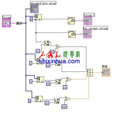

    网友的程序框图:
    字符串转换为双精度数。
    字符串转换为双精度数。
    分析网友的程序框图:
    网友的目的是字符串转换为双精度数,从程序框图上看,他限定了字符串的格式。字符串由5个字符组成,其中整数部分2个字符,小数点1个字符,小数部分两个字符。
    网友首先把字符串转换为U8数组,然后利用索引数组取出各个位,根据各位、百位、小数点后一位、小数点后两位,分别乘以10、100、0.1、0.01,然后求和。
    框图中比较难理解的是除以16,求余数的操作,他的目的把ASCII转换为数字。我们知道ASCII 0X30...0X39分别是0-9的ASCII.除以16的目的是右移4位,这样余数分别为0-9。

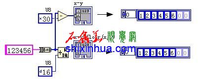

    改进网友程序
    改进网友程序
    在LABVIEW中,类似功能最厂家的方法是U8数组减去0X30,这样直接得到各个位构成的数组。即便使用网友的方法,也可以用求余数函数对数组进行整体运算。这是LABVIEW数组有别于C语言数组的一个重要特点,在C语言中是不允许对数组进行整体运算操作的。

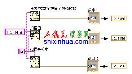

    推荐解决方法:
    LABVIEW是面向工程应用的编程语言,对于基本的编程需要,肯定是提供相应的函数的,而且远比其它编程语言方便得多,充分体现了LABVIEW易于使用的特点。对于字符串转换双精度数,在字符串函数选板中,至少提供了三个函数可以完成这样的转换功能,见下图。
    推荐解决方法
    推荐解决方法
