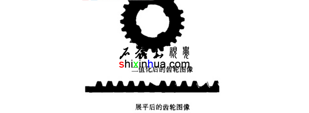

    图像处理及检测流程
         首先由CCD相机攫取图像,摄像过程中注意调节核实的光源和相机位置,尽量减少图像的失真和噪声,保证图像的真实性,然后将被摄取目标转换成图像信号,传送给图像处理系统。一般情况下,取像系统获取的原始图像由于受到种种条件限制和随机信号的干扰,往往不能在视觉系统中直接使用,必须在视觉的早期阶段对原始图像进行灰度校正、去噪、二值化和形态学等图像处理。二值化的图像包含2个灰度值,当物体轮廓足以用来识别物体且周围环境可以适当控制时,二值视觉系统是非常有效的。对于预处理后的图像经过进一步的处理,提取需要的特征信息,进行分析计算。最后在根据计算结果,判断齿轮是否合格。
