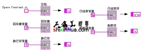

    上图中的空格常量就是后来加入的,空格常量与其它字符串常量不同。空格常量实际上是一个内置的VI,我们打开它的程序框图看一下,程序框图如下图所示:
    容易看出,空格常量返回的是方式下的s。如果选择HEX方式,则为0x20。熟悉ASCII表的朋友们一眼就可以看出,这正是空格的ASCII。显然使用s表示空格比ASCII更容易理解、更容易使用。s称作空格的转义字符。
    我们再看看回车键常量、换行符常量、行结束符常量和制表符使用的什么形式的转义字符。
    很明显,我们可以直接使用转义字符代替这些常量,在格式化字符串时,使用转义字符远比常量方便的多。在LABVIEW中,制表符占用两个空格位置,这与编程语言有关,有些是4个甚至是8个空格,所以一般在格式字符串时,指定空格比TAB更不受编译环境的影响。

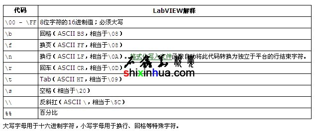

    下表是常用的转义字符:
    我们之所以讨论这些转义字符,是因为在格式化写入字符串函数中,会经常使用转义字符来替代上述常用的字符串常量。尤其是在有关通信的应用中,会经常出现一些不可显示字符。

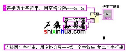

    字符串的格式化码为%s
    %s表示格式化写入字符串函数输入的参数为字符串,下面的例子输入两个字符串,中间用空格连接。

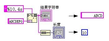

    三、规定输入字符串的长度和输出字符串的长度。
    规定字符串长度的格式化码为%10.4s.
    其中10表示字符串的总长度为10个字符,不足用空格填充。4表示去输入字符串中4个字符,其它丢弃。
    规定字符串长度是非常常用的,一些编程语言都会提供生成空格的函数,用来保证字符串的长度。这在日志文件和报警窗口中经常会遇到类似的应用。

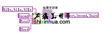

    1、改变变量的先后次序。
    上图中,显示的字符串顺序为:第2个参数、第1个参数、第3个参数。

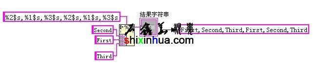

    2、重复、多次显示同一个参数或者几个参数。

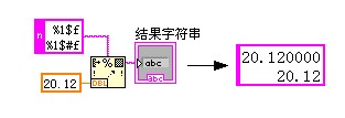

    3、不同格式格式化同一参数。
    通过不同的格式化码,格式化写入字符串函数具有极其强大的能,可以替代多个函数。尤其是在需要特殊格式要求的应用中,比如创建SQL语句、仪器通信命令等方面,应用非常广泛,需要重点关注。
