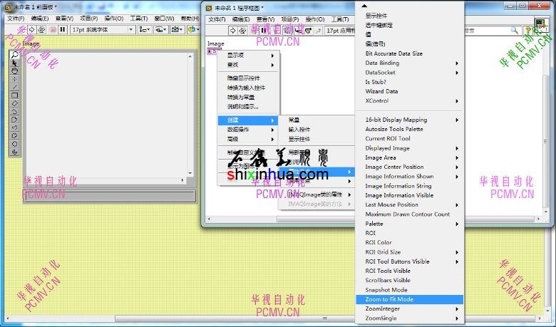

    Zoom to Fit Mode适合缩放属性可控制图像显示时是否适合窗口。即图像能够最大的显示在窗口中而又没有隐藏没有显示的内容。这种显示方式,一般会根据图像的宽和高以及窗口的宽和高共同来决定图像的显示大小。
    Zoom to Fit Mode设置为真
    Zoomto Fit Mode设置为真

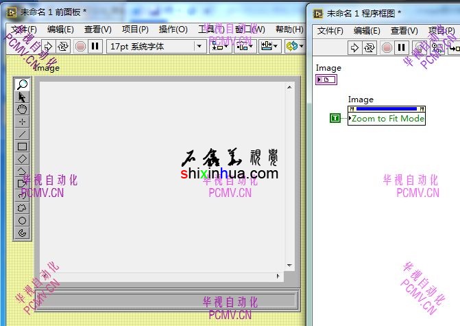

    Zoom to Fit Mode的设置真时,可以尽可能大的查看图像的全局。因为当窗口大小固定时,适合窗口显示时,则其显示是最全最大的。如果再缩小图像,虽然仍然可以看到图像全部,但是图像会变得更小。而如果放大图像话,虽然可以看到更多细节,但是会隐藏窗口外的图像。因此适合窗口显示时,拥有最佳显示大小与内容。这个功能在VBAI、视觉助手中,都有一个直接的按钮可以点击。实际编程中,也可以使用这个属性来设置这个按钮实现适合窗口。

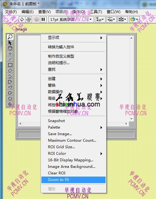

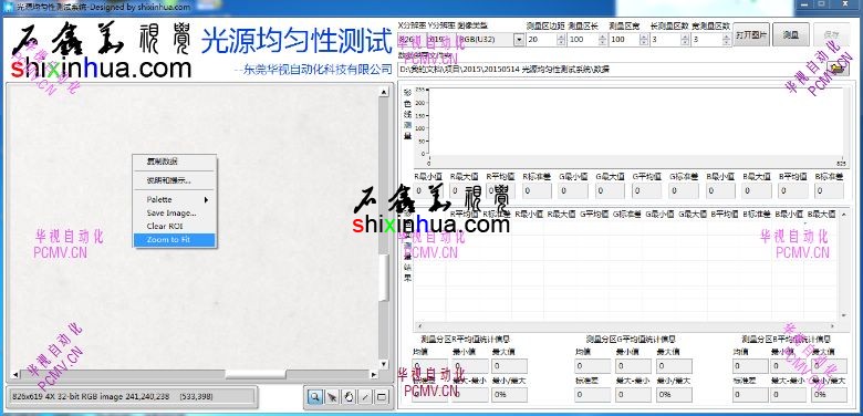

    这个功能,也可以通过前面板进行设置,在Image控件上,点击鼠标右键,然后直接选择Zoom to Fit Mode即可控制图像是否适合窗口。和其它属性不一样的是,这个属性在前面板中的设置,即使生成应用程序后,仍然可以直接使用。
    通过前面板来改变Zoom to Fit
    通过前面板来改变Zoom to Fit
    通过前面板来改变Zoomto Fit
    应用程序中也可以直接使用Zoom to Fit
    应用程序中也可以直接使用Zoomto Fit
