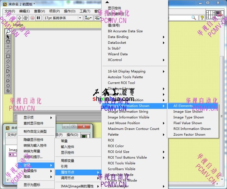

    Image Information Shown图像信息显示属性是用来控制Image下面的图像信息哪些需要显示:
    Image Information图像信息
    ImageInformation图像信息
    图像信息中,有图像尺寸Image Size Shown、图像类型Image Type Shown、像素值Pixel Value Shown、坐标ROI Information Shown、缩放因子Zoom Factor Shown
    可以通过Image Information Shown属性来控制具体哪些信息需要显示。一般来讲,默认显示即可。但是在有些情况下,因为显示器比较小,面板比较紧凑,这时信息可能就显示不了这么多,这时可能就需要考虑隐藏一些信息,如倍率、图像类型等。

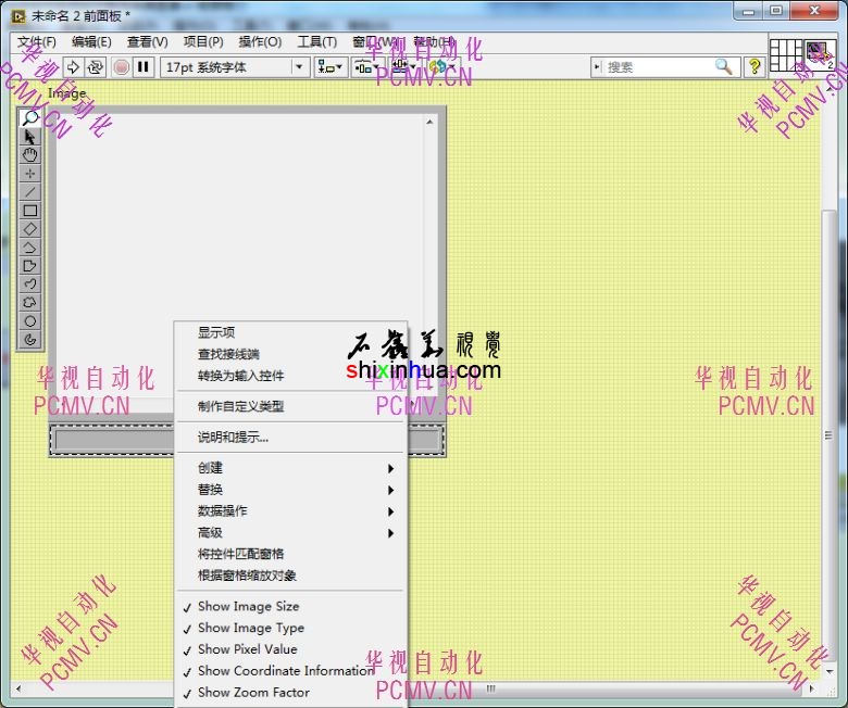

    图像信息可以使用属性来控制,也可以直接在图像信息栏中点击鼠标右键来控制其显示(不能在图像显示区域中点击右键):
    通过前面板来控制图像信息的显示
    通过前面板来控制图像信息的显示
    通过前面板来控制图像信息的显示
    通过前面板控制图像信息的显示,一般就可以达到既定目标,而且只需要设置一次就可以,所以这个属性,一般不需要使用程序面板进行控制。
