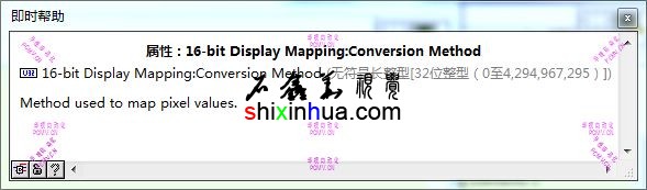

    Conversion Method转换方法
    ConversionMethod转换方法

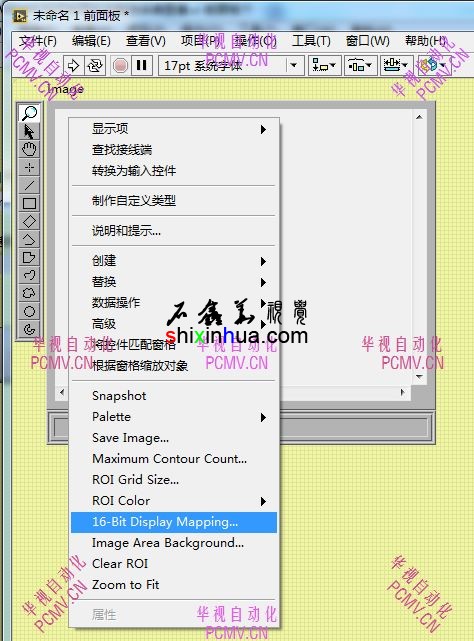

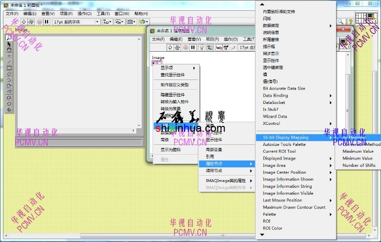

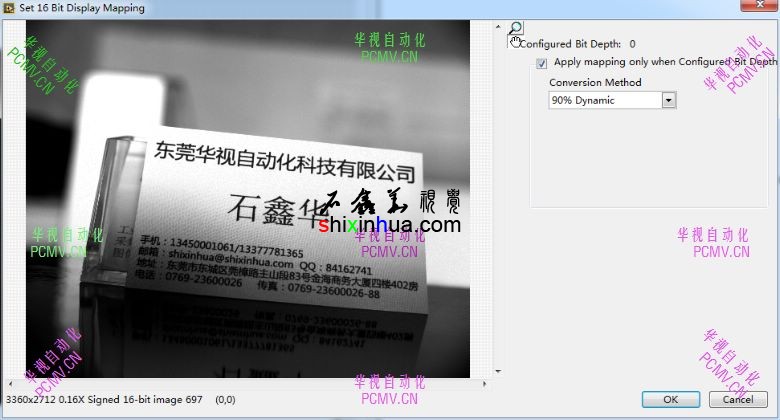

    映射像素值的转换方法。这个值,如果在属性控件中直接创建常量或控件,则是数值型的,看不到具体的方法。但是可以通过前面板鼠标右键选择16位映射属性查看NI支持的方法:
    通过前面板设置16-Bit Display Mapping
    通过前面板设置16-BitDisplay Mapping
    16-Bit Display Mapping映射方法选择与图像显示效果预览
    16-BitDisplay Mapping映射方法选择与图像显示效果预览

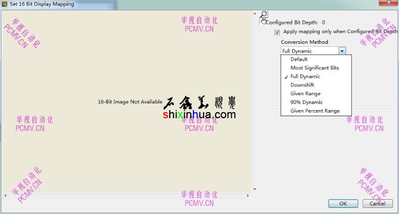

    在这里可以看到,16位的转换方法有Default默认(使用全动态Full Dynamic方法)、Most Significant Bits最高有效位、Full Dynamic全动态、Downshift降档、Given Range给定范围、90% Dynamic百分之九十动态范围Give Percent Range给定百分比范围。

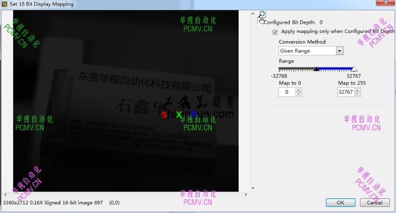

    当使用给定范围、给定百分比范围转换方法时,需要指定其中的最大值。

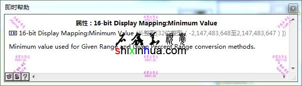

    Minimum Value最小值
    Minimum Value最小值
    MinimumValue最小值
    当使用给定范围、给定百分比范围转换方法时,需要指定其中的最小值。

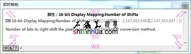

    Number of Shifts移位数
    Number of Shifts移位数
    Numberof Shifts移位数
    当使用降档转换方法时,指定像素值需要右移的位数。例如16位的图像映射到8位图像中,如果右移位为8,则将图像右移8位,取高16位显示图像。即显示图像的最高有效位为原图的第15位、最低有效位为原图的第8位。

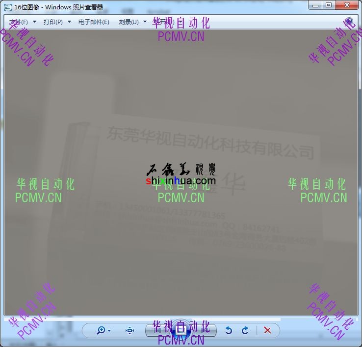

    16位图像在MAX中是自动映射的,所以可以正常显示。但是在WINDOWS系统中,则可能无法正常显示:
    在Windows系统中无法正常显示16位图像

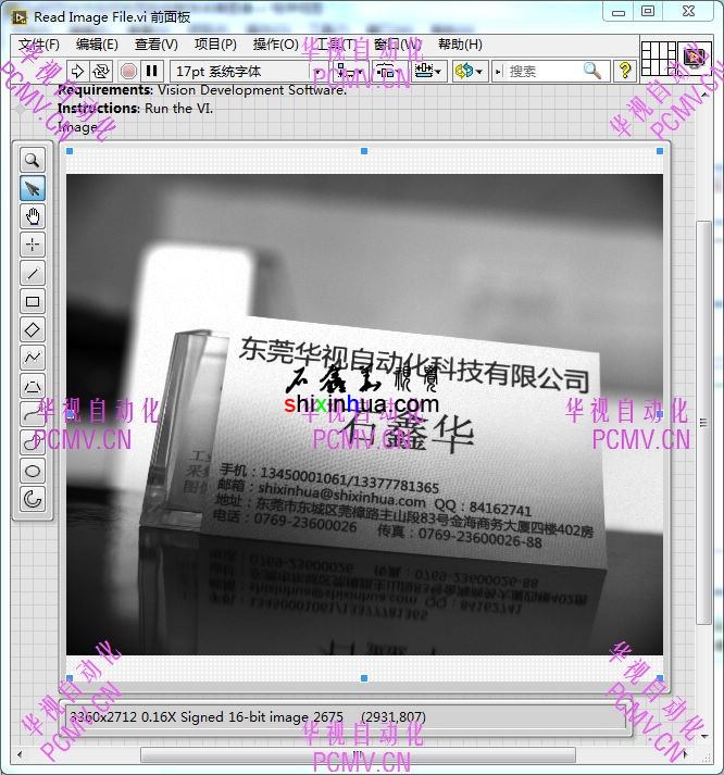

    在LabVIEW中加载16位图像
    在LabVIEW中加载16位图像
    LabVIEW中加载16位图像

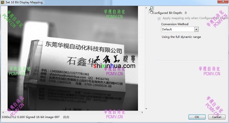

    LabVIEW中加载16位图像可以自动映射,也就能正常显示16位图像。下面来看一下各种映射方法的一种效果:
    Default默认方法使用全动态范围方法

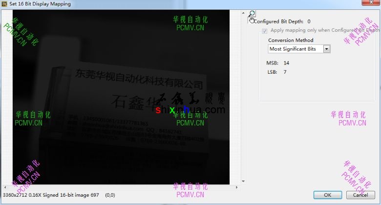

    最高有效位MSB方法
    最高有效位MSB方法
    最高有效位MSB方法

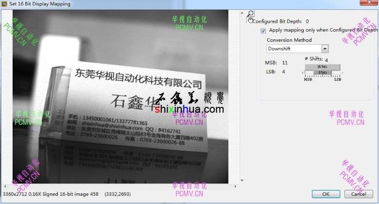

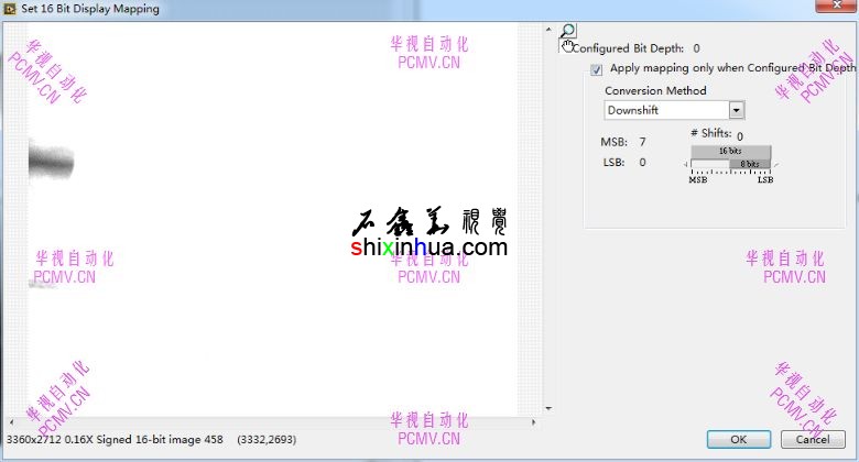

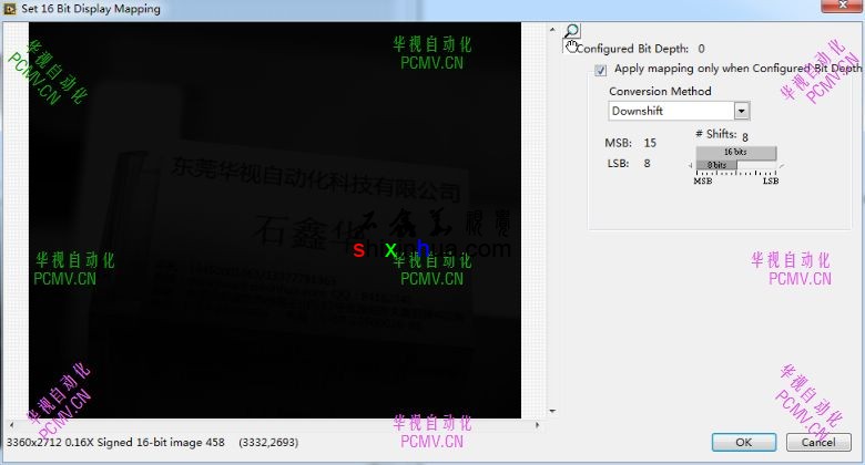

    Downshift降档方法一
    Downshift降档方法一
    Downshift降档方法一
    Downshift降档方法二
    Downshift降档方法二
    Downshift降档方法二
    Downshift降档方法三
    Downshift降档方法三
    Downshift降档方法三
    Given Range给定范围法
    Given Range给定范围法
    GivenRange给定范围法
    90% Dynamic百分之九十动态范围法
    90%Dynamic百分之九十动态范围法

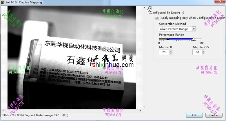

    Given Percent Range给定百分比范围法
    GivenPercent Range给定百分比范围法
    从上面的效果可以看到,使用各种不同的方法,得到的效果也是不一样的。
