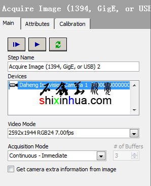

    买的工业相机,怎么用VBAI触发采集图片,VBAI里面怎么没有触发选项卡

    大恒相机不管支持不支持硬件触发,如果使用DIRECTX驱动后在VBAI、MAX中使用IMAQdx驱动的话,是不支持触发属性的。只能在LabVIEW中使用DLL方式调用时,才支持硬件触发。

    那VBAI应该怎么样才能触发采集啊,刚接触都不懂。公司也买了石鑫华的LabVIEW视觉采集源码,不知道怎么用,才用的VBAI~~  求指教

    用NI支持的IO卡触发,或者是调用 DLL触发。

    我用的Baumer的相机,是不是也不支持vbai硬件触发     你说的NI支持的IO卡触发是什么意思,换软件做吗,vbai做不了硬件的触发吗?

    支持不支持你得看属性里有没有TRIGGER可以写。如果有才有可能支持。
    NI支持的IO卡可以用来读IO信号,从而触发某个状态图的执行,也就有机会实现相机的软件触发了。

    我的MAX中可以外部触发,vbai中可以触发,但是不能点击确定,一确定就卡死。。。
