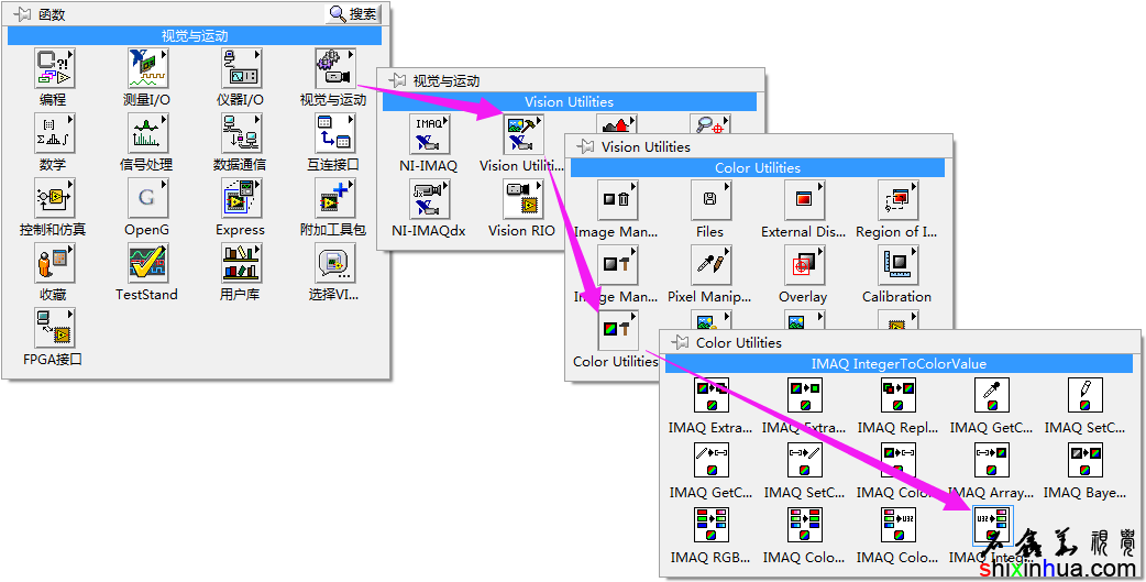

    IMAQ IntegerToColorValue在程序框图中的位置
    IMAQIntegerToColorValue在程序框图中的位置

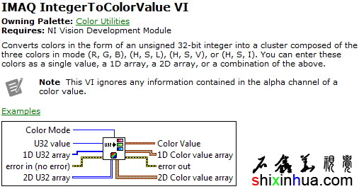

    IMAQ IntegerToColorValue函数的功能与接线端
    IMAQIntegerToColorValue函数的功能与接线端

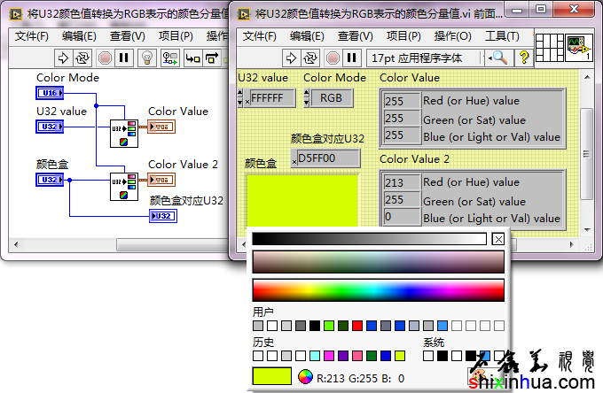

    下面来看一个实例:
    IMAQ IntegerToColorValue函数将U32值转换成RGB分量模式
    IMAQIntegerToColorValue函数将U32值转换成RGB分量模式
        函数使用相当简单,只需要输入相应的颜色值即可,U32 value接线端创建常量或输入控件后,默认是16进制输入的。函数可以针对单个的U32值、U32的一维数组、U32的二维数组进行转换。
