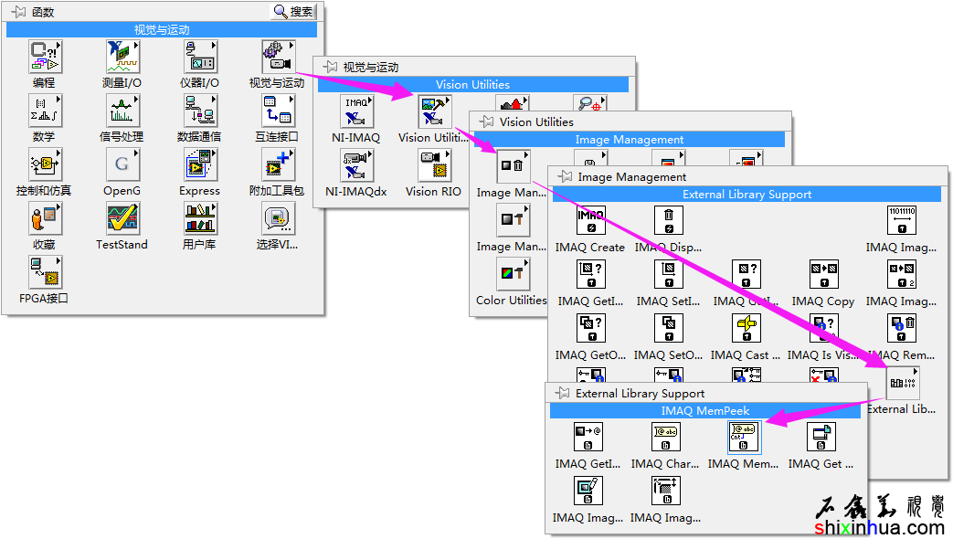

    IMAQ MemPeek内存查看函数在程序选板中的位置
    IMAQMemPeek内存查看函数在程序选板中的位置

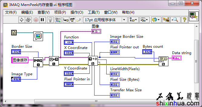

    下面来看一下该函数的使用方法:
    IMAQ MemPeek内存查看函数的应用程序框图
    IMAQMemPeek内存查看函数的应用程序框图

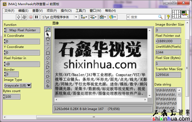

    IMAQ MemPeek内存查看函数应用效果
    IMAQMemPeek内存查看函数应用效果
        该函数的实际作用同样并不是很大。仅限于将内存中的数据复制到LabVIEW以字符串表示出来。该函数NI也没有提供官方的实例,大家了解一下即可。
