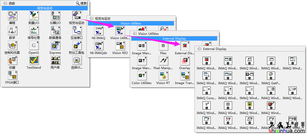

    IMAQ Get Window Handle获取窗口句柄函数在程序选板中的位置
    IMAQGet Window Handle获取窗口句柄函数在程序选板中的位置
    IMAQ Get Window Handle获取窗口句柄使用说明、接线端
    IMAQGet Window Handle获取窗口句柄使用说明、接线端
    该函数的作用主要是针对NI VISIONExternal Display中的窗口,返回其对应的操作系统句柄。该函数不支持ETS目标和VxWorks目标。
    NI VISION External Display外部显示窗口函数选板
    NIVISION External Display外部显示窗口函数选板

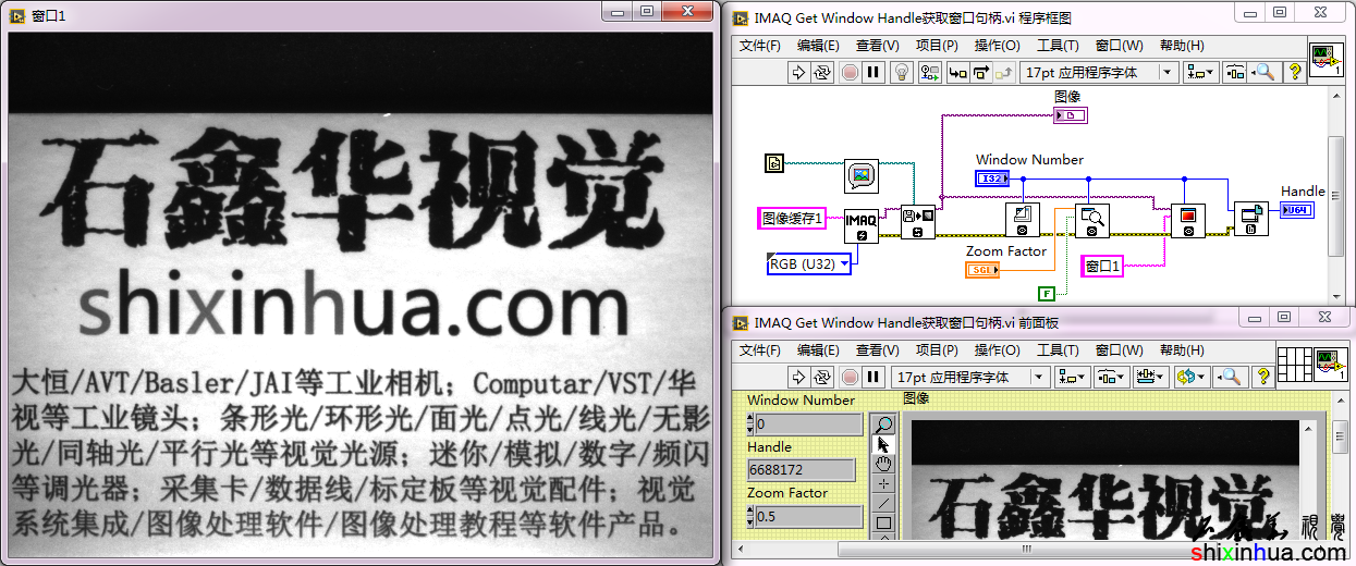

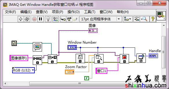

    IMAQ Get Window Handle获取窗口句柄使用的程序框图
    IMAQGet Window Handle获取窗口句柄使用的程序框图
    IMAQ Get Window Handle获取窗口句柄运行效果
    IMAQGet Window Handle获取窗口句柄运行效果
        该函数的作用,只是返回其操作系统的句柄。至于返回后的句柄将怎么使用,则需要工程师自己去发挥了。不过,一般来讲,NI VISION External Display选板中的函数,使用其内部的函数即可进行操作了,句柄是否要返回,需要看具体情况。
