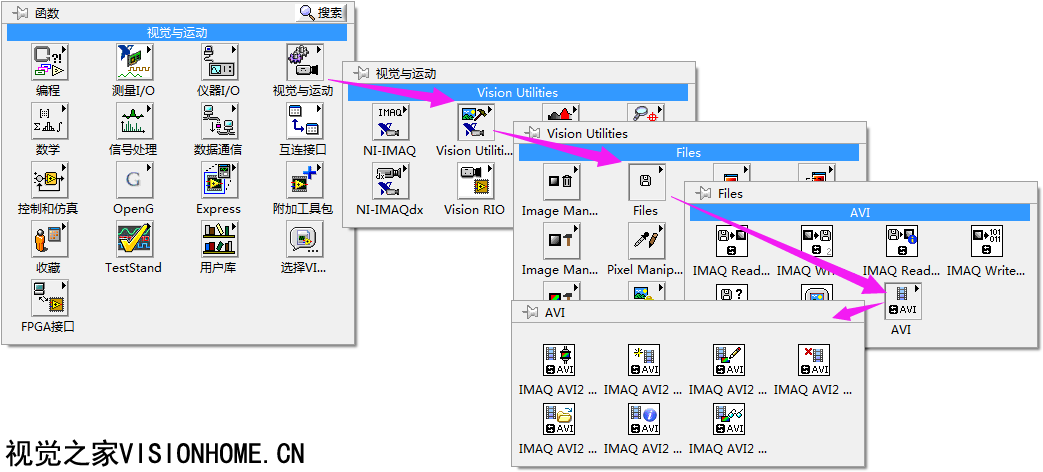

    AVI函数选板在程序选板中的位置
    AVI函数选板在程序选板中的位置
    AVI函数选板在程序选板中的位置

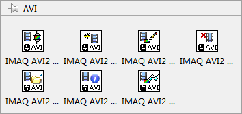

    AVI函数选板
    AVI函数选板
    AVI函数选板
    AVI函数选板包含了IMAQAVI2 Get Codec Names、IMAQ AVI2 Create、IMAQ AVI2 Write、IMAQ AVI2 Close、IMAQ AVI2 Open、IMAQ AVI2 Get Info、IMAQ AVI2 Read Frame等写、读相关的函数。主要作用就是用于获取系统的编码器名称、写视频文件、读视频文件等。注意这里的使用的是2016版的VDM开发包写的教程资料,所以AVI函数选项板中的函数已经更名为IMAQ AVI2(从VDM2012SP1及VAS2013.02版本开始更新为AVI2),而之前则为IMAQ AVI,具体功能差别不大。
