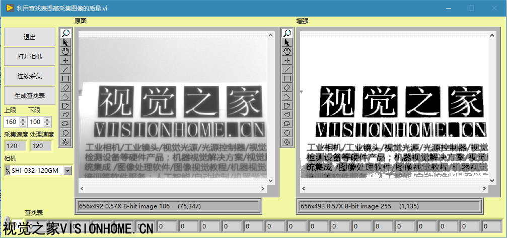

    一般来讲,从相机输出的图像,都是未经处理过的。而这些原始图像,很多时候是可以通过后期的处理方法,来改善其图像质量的。这里说的图像质量,一般是指图像的对比度。本文说的方法,是使用查找表的法来提高图像质量。上图中左边的为相机采集的原始图像,右边的则为使用查找表后的改善图像。

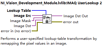

    IMAQ UserLookup用户查找表函数
    IMAQUserLookup用户查找表函数

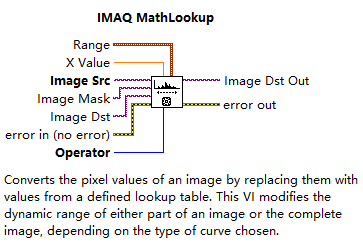

    本例子中使用的是用户查找表函数。当然也可以使用内置的数学查找表函数:
    IMAQ MathLookup数学查找表函数
    IMAQMathLookup数学查找表函数
        数学查找表函数是已经内置了多个不同的查找表,可以选择使用不同的查找表。而用户查找表,则需要由于用户指定查找表。如最上面的效果图的查找表,设置了一个上、下限范围,小于下限的值,都被设置为0,而大于上限的值,都被设置为255,从而提高对比度。
