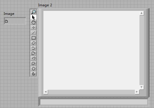

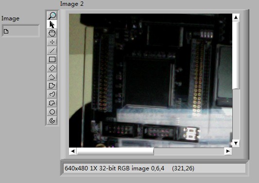

    打开labview,在前面板的视觉与运动前面板里面就多了不少东西来着了
    Labview机器视觉
    Labview机器视觉
    现在可以开始做一个简单的程序测试一下了
    Labview机器视觉
    Labview机器视觉
    布局
    Labview机器视觉
    Labview机器视觉
    程序
    Labview机器视觉
    Labview机器视觉
    这样一个简单的摄像头采集就Ok了,做一个测试
