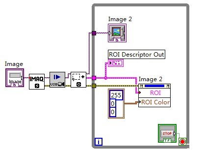

    一般手动用坐标来设定关注区域roi是比较复杂的,一般使用
    Labview机器视觉(4)-ROI关注区域
    Labview机器视觉(4)-ROI关注区域 IMAQ ConstructROI
    这个控件来获取,如下一个简单的程序

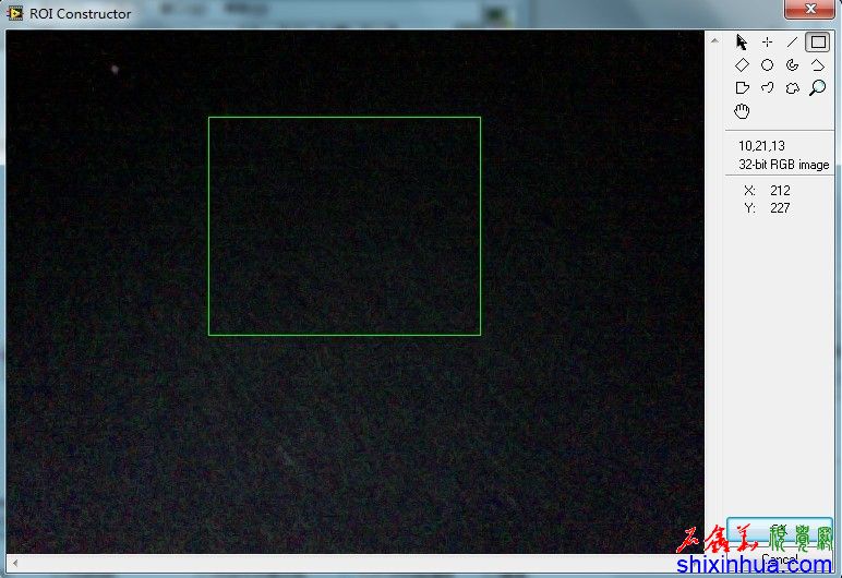

    运行时会有弹出框来选择需要关注的区域,如图

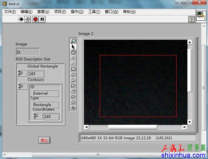

    运行后就可以发现,ROI区域已经被标示出来
    其中type是指刚刚选择roi区域的时候所用的方式,如图,采用的是一种矩形的方式,global rectangle和coordinates在这里的数据相同,指的是相应的坐标,即关注区域左上角坐标(185,,79),右下角坐标(434,279),也可以直接用簇常量的形式设定ROI区域。
