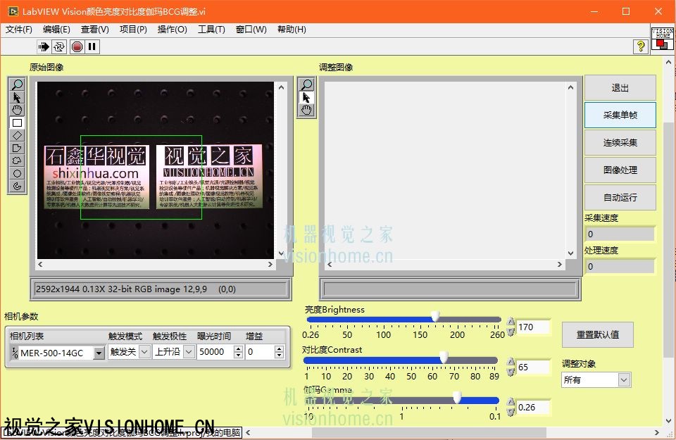

    功能演示-采集单帧
    功能演示-采集单帧
    功能演示-采集单帧

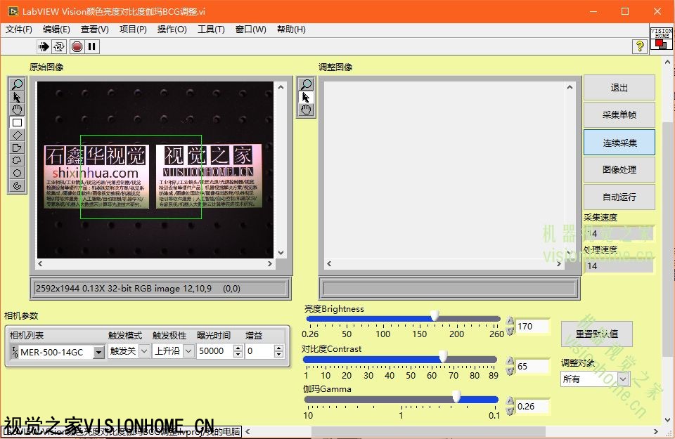

    功能演示-连续采集
    功能演示-连续采集
    功能演示-连续采集

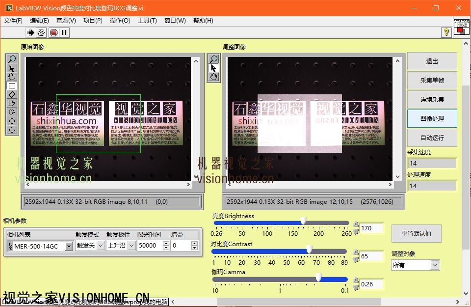

    功能演示-图像处理
    功能演示-图像处理
    功能演示-图像处理

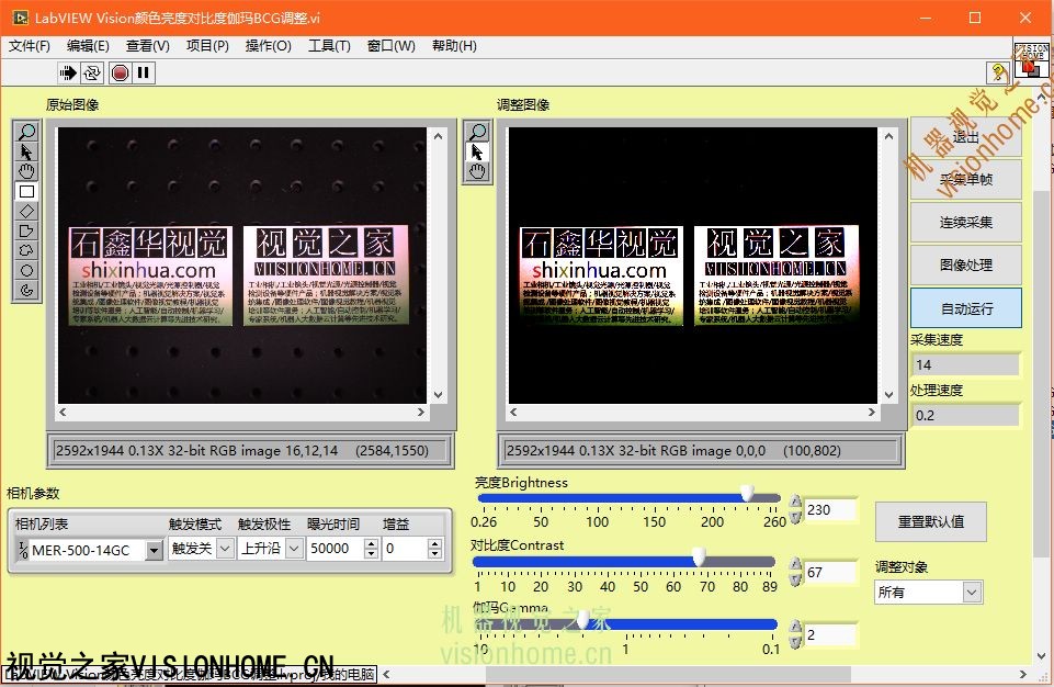

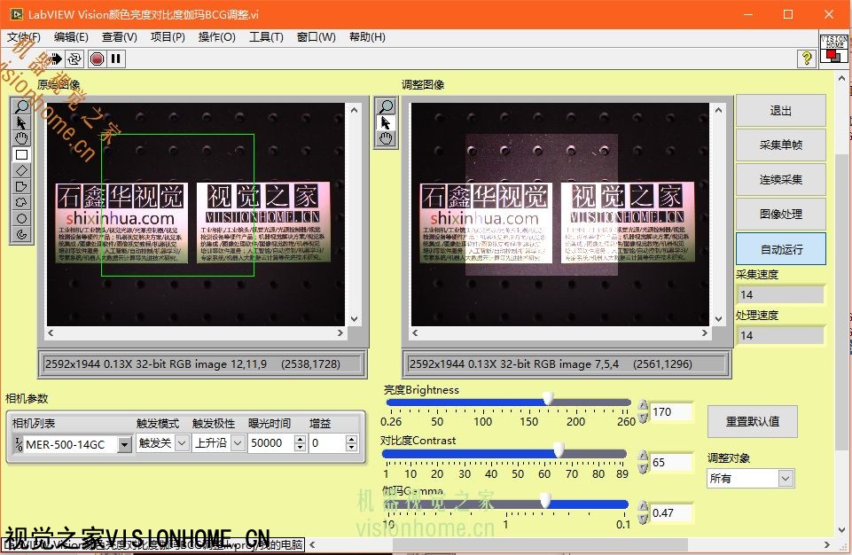

    功能演示-自动运行
    功能演示-自动运行
    功能演示-自动运行
    功能演示-自动运行2
    功能演示-自动运行2
    功能演示-自动运行2

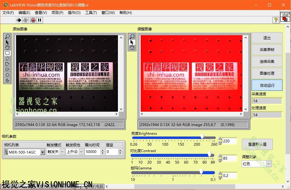

    功能演示-自动运行3-调整单一颜色平面
    功能演示-自动运行3-调整单一颜色平面
    功能演示-自动运行3-调整单一颜色平面
    本简易示例程序包含大恒图像千兆网相机MER-500-14GC彩色相机的LabVIEW驱动程序(IMAQdx方式)、颜色亮度对比度伽玛BGC调整功能。
    相机驱动部分采用状态机,包含常规的单帧采集、连续采集功能,以及相机的触发、曝光时间、增益等属性用户设置,超时时间、数据包大小的函数内部设置等。
    图像处理部分,则包含颜色BCG(亮度、对比度、伽玛)增强调整,可以单独调整RGB的某一平面,也可以同时调整RGB三个平面。自动运行功能(采集图像+图像处理),则根据图像处理中设置的参数,如调整的BCG值以及对应的颜色平面、ROI。这也就意味着,图像采集+图像处理的自动运行模式,已经具备了一个应用程序的基本功能。其它功能,如用户登录管理、结果判断、数据保存、图像保存、参数保存等,只需要再添加其它基本模块或功能函数即可。
    该演示例子一般用于颜色增强。使图像效果更理想。可以调整图像为更艳丽的效果。一般不用于测试测量。也就是说该例子是图像处理预处理部分。
