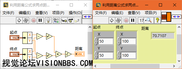

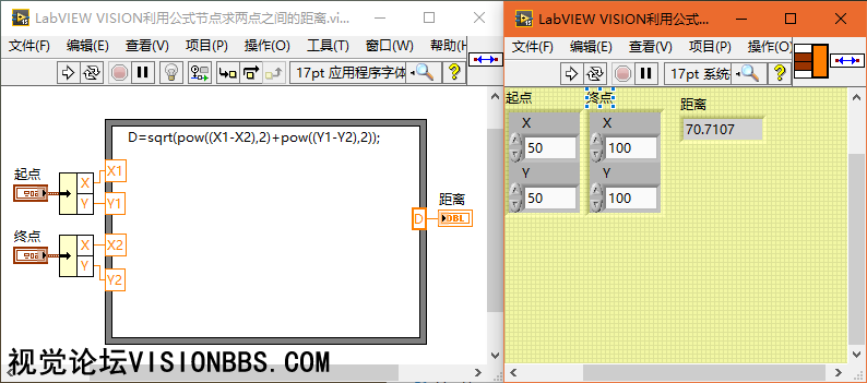

    在文章“LabVIEW Vision求两点之间的距离_视觉开发包VDM_图像处理|编程|机器视觉_视觉论坛VISIONBBS_机器视觉_LED视觉光源_光源控制器_工业相机_工业镜头_机器视觉方案_系统_图像处理教程_机器视觉论坛http://visionbbs.com/thread-21330-1-1.html”中我们讨论了求两点距离的方法,在这里,我们再扩展一种方法来实现两点之间距离求解方法,即利用LabVIEW的公式节点来实现,在公式节点中,直接输入两点之间距离的公式来求解,这样可能会更方便一些。至于效率如何,那就得自己验证了:
    利用LabVIEW公式节点来计算两点之间的距离
    利用LabVIEW的多种函数节点来计算两点之间距离

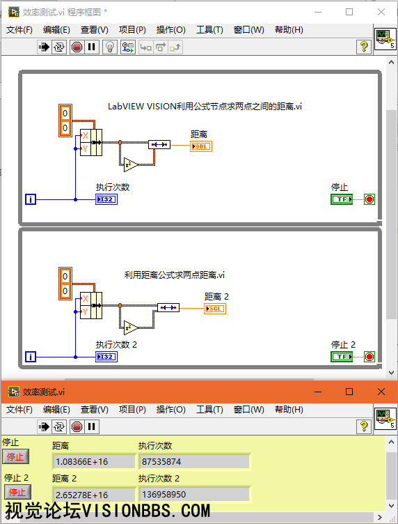

    两种方法,从实现过程来看的话,显然第一种方法要简单一些,而第二种方法则相对复杂一些。看着应该是第一种方法效率更高一点,但是实际上,还是得看LabVIEW对公式的解析是不是足够快,下面是一个简单的验证,即在同一个VI中调用两个WHILE来分别调用这两个VI来测两个点之间的距离,看跑一定时间后,谁的执行次数更多则其执行效率更高。
    利用LabVIEW节点来计算两点之间的距离效率更高些
    从上面的效率测试中可以看到,下面的第二个WHILE循环中的执行次数更多,其效率更快,则其调用的则是利用LabVIEW的函数节点来实现的VI,而第一个WHILE中,则是调用了公式节点来实现的。所以从这个验证来看,LabVIEW对公式的解析并没有那么快。
