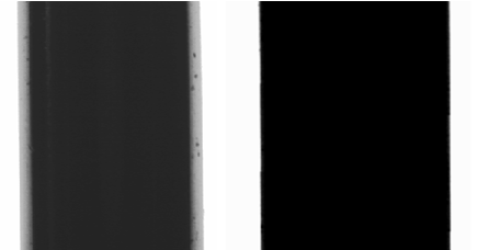

    根据被测物的特征改变打光方式,可以突出被测物:
    图51 左图边缘被腐蚀效果不好,右图边缘过滤明显效果好
    51 左图边缘被腐蚀效果不好,右图边缘过渡明显效果好

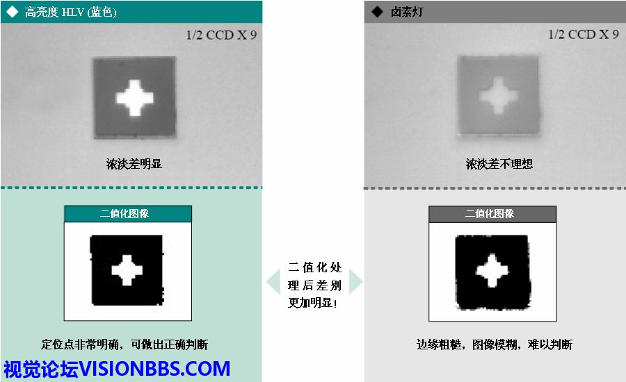

    图52 左图对比度不明显效果不好,右图对比度明显效果好

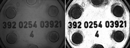

    图53 左图中心目标与背景几乎一致效果不好,右图中心目标突出效果好

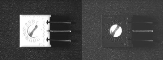

    根据被测物的特征改变光源的颜色,可以得到对比鲜明的图像:
    图54 不同颜色光源对成像的影响
    图54 不同颜色光源对成像的影响
    54 不同颜色光源对成像的影响
