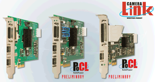

    图14 Camera Link图像采集卡
    14 CameraLink图像采集卡

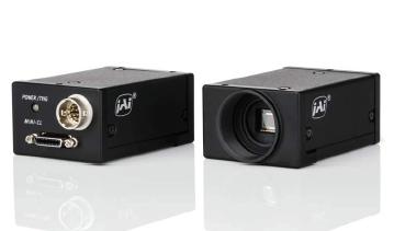

    图15 Camera Link工业相机
    图15 Camera Link工业相机
    15 CameraLink工业相机
