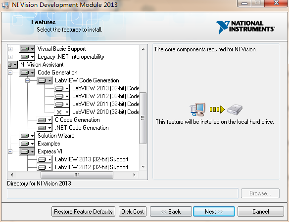

    NI VisionDevelopment Module 2013支持LabVIEW 2010、2011、2012以及2013及其相应的SP1版本以及fx patch补丁版本(这个可以通过查看Readme说明文档,或者在安装时可以在代码生成选项中看到只有LabVIEW2010以后的代码生成功能http://visionbbs.com/thread-1446-1-1.html;支持VisualStudio 2005 和2008;LabWindows™/CVI™ 8.1 及以后的版本。支持32位和64位的LabVIEW。支持Windows 8/Windows 7/Vista/XP (32-bit)/Server 2008 R2/Server 2003 R2(32-bit)等操作系统。
    图2 VDM 2013视觉助手代码生成
    图2 VDM 2013视觉助手代码生成
    2 VDM 2013视觉助手代码生成

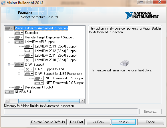

    VBAI支持LabVIEW2010、2011、2012以及2013(这个在说明文件中没有说明,但是在安装时,在LabVIEW API Support选项中,可以看到有LabVIEW 2010 32位到LabVIEW 2013 32位);仅支持32位的LabVIEW;支持Visual Studio 2005 和2008等;支持Windows 8 (64-bit and 32-bit)/7 (64-bit and 32-bit)/Vista (64-bitand 32-bit)/XP SP3/Server 2003 R2 (32-bit)/Server 2008 R2 (64-bit)等操作系统。
    图3 VBAI支持API
    图3 VBAI支持API
    3 VBAI支持API

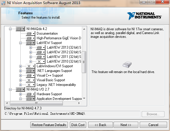

    最新版的VAS视觉采集软件为2013.8版,其支持的操作系统为Windows8/7/Vista/XP SP3 (32-bit) SP2/Server 2008 R2/Server 2003 R2 (32-bit);支持的驱动及编程软件为:
    • NI-IMAQ and NI-IMAQdxLabVIEW 8.6及以后版本
    • NI-IMAQ I/OLabVIEW 2009及以后版本
    • LabWindows/CVI 8.1及以后版本
    • Microsoft Visual C/C++ 6.0及以后版本
    • Microsoft Visual Basic 6.0及以后版本
    • Microsoft Visual Studio .NET 2005 2008 (NI-IMAQ I/O除外)
    从说明文档中发现,其支持的LabVIEW版本相对较早。但是从其安装时的支持选项来看,与VDM、VBAI一样,也只支持到LabVIEW2010及以后的版本。
    图4 VAS LabVIEW支持
    图4 VAS LabVIEW支持
    4 VASLabVIEW支持
