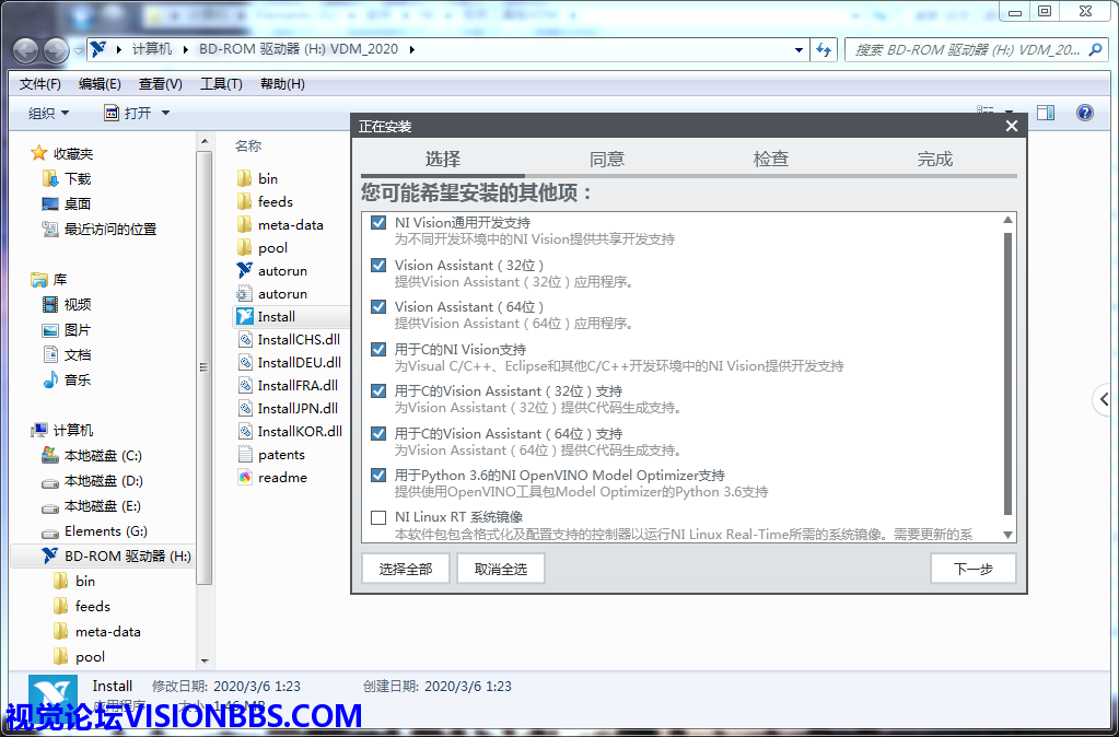

    因为VDM2020VAS20.0等工具包只支持4年内的版本,已经不再支持LabVIEW2016。所以首先就是将原来系统中的LabVIEW2016给卸载了。卸载完成之后,重新安装了LabVIEW 2020大众版,并且使用NI账号激活了大众版。之后又安装了LabVIEW2020 中文32位版本,LabVIEW2019SP1中文版32位,LabVIEW2020英文版64位,这些过程都是正常。然后接着安装NI Vision Development Module2020。这个在安装过程中,功能选择界面是这样的:
    VDM2020安装选择功能
    VDM2020安装选择功能
    VDM2020安装选择功能

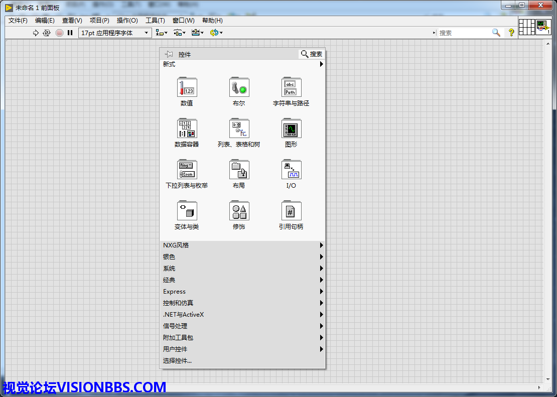

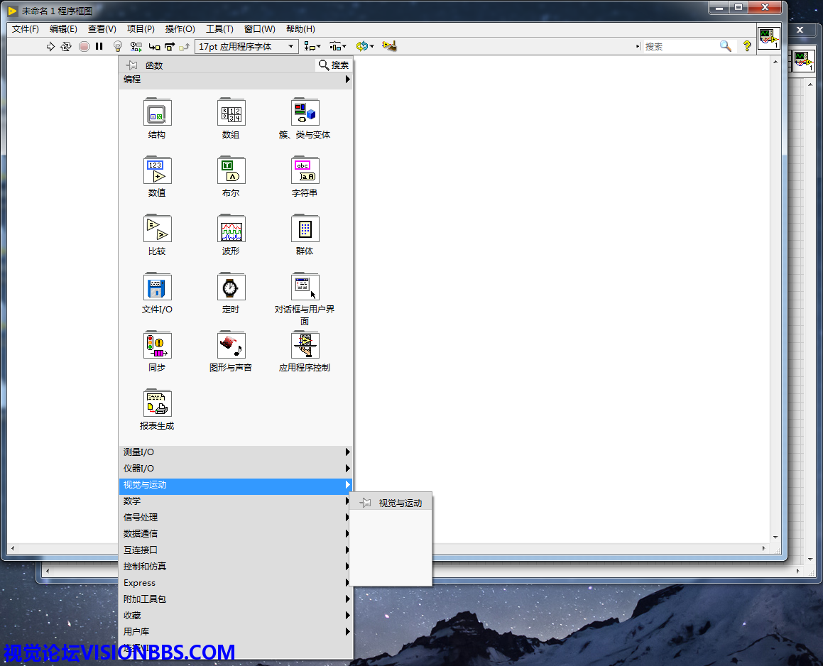

    VDM2020的安装过程中,在选择功能组件时,相对功能组件比较少,而且没有看到对LabVIEW版本支持的选择。当时心理就纳闷,怎么没有版本选择了呢?因为以前的VDM版本,都是可以选择需要支持LabVIEW版本的。还以为是VDM2020改进后的原因,也没有怎么在意。一路安装下去后,打开LabVIEW后,程序框图中视觉与运动选板是空白的,前面板的视觉选板也没有:
    程序框图空白的视觉与运动选板
    程序框图空白的视觉与运动选板
    程序框图空白的视觉与运动选板
    前面板没有视觉选板
    前面板没有视觉选板
    前面板没有视觉选板

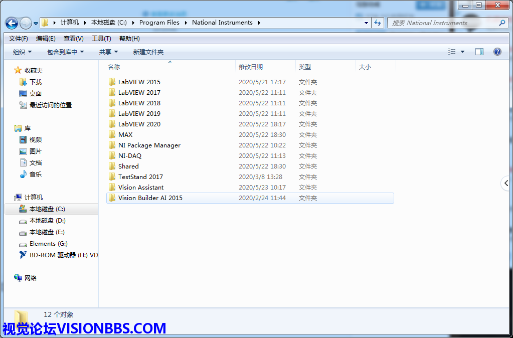

    在NI的安装目录下,也没有VISION文件夹

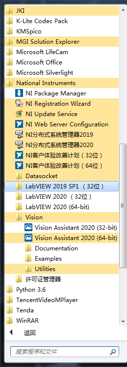

    在开始程序目录中,可以看到有安装LabVIEW2019SP1、LabVIEW2020 32位、LabVIEW2020 64位以及VISION
    在开始程序目录中,可以看到有安装LabVIEW2019SP1LabVIEW2020 32位、LabVIEW2020 64位以及VISION
    通过开始程序,我们可以看到其实视觉是有安装的,视觉助手也有出现。但是在LabVIEW的选板中,则是空白的。至于为什么会出现这样的异常,其实到现在也没有搞清楚具体的原因。猜测,只是猜测,没办法具体验证,可能的原因有以下几种情况:
