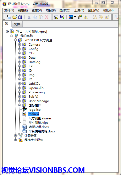

    通用图像处理平台,内部包含了几个功能模块。这些模块,可以完成指定的一系列内容。从项目中浏览器中的结构中可以了解到,包含了Camera相机、Datalog数据记录、ID序列号、IO输入输出、LabSQL、OpenG.lib、User Manage等模块。另外还有Sub VI中包含了一些主程序需要使用的子函数。
    图1 通用图像处理平台中包含的功能模块
    图1 通用图像处理平台中包含的功能模块
    1 通用图像处理平台中包含的功能模块
    这些模块是单独化的东西,可以在不同的项目之间使用,因此在这里先介绍相机、数据记录两个模块的编写。而对于ID、User Manage因为已经将其单独商品化,这里就不再介绍了,User Manage在每个平台所写的软件中都是包含的,因此不需要直接调用即可。具体内容也比较简单,只要了解数据库操作即可理解,这在学习了Datalog数据记录后,就可以大概明白。而ID的,即使用LabVIEW生成应用程序生成应用许可的,则可以根据需要购买本站出品的源代码,当然也可以根据NI官方的软件加密教程,自己编写相关的软件应用许可。而对于LabSQL,其中有许多的VI,在本程序中,我们使用的,其实只有几个VI罢了,如打开、执行、关闭等。使用相对简单,重要是掌握几条SQL语句。而对于OpenG函数库,这里面的函数要想介绍清楚,那可得写很多内容才OK。在这里也不做多介绍,因为本程序,其实使用的就只有INI文件相关的两个函数而已。
