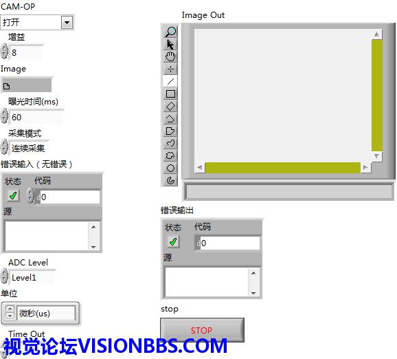

    图30 大恒相机DLL调用前面板
    图30 大恒相机DLL调用前面板
    30 大恒相机DLL调用前面板

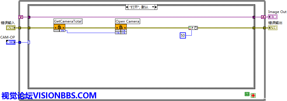

        许多国产相机,特别是USB相机,NIIMAQdx驱动程序并不能直接驱动。这时要想在LabVIEW中使用,则会使用相机厂家提供的LabVIEW驱动插件或是动态链接库DLL。下面就来学习一下大恒USB相机的DLL驱动采集图像。
    图31 大恒相机DLL调用程序框图
    图31 大恒相机DLL调用程序框图
    31 大恒相机DLL调用程序框图

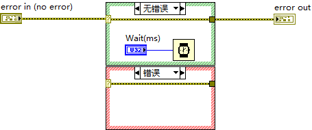

    如上图所示,其实也是使用的类似枚举系统中的相机数量、打开相机这样的功能函数,只是这里使用的是GetCameraTotal和Open Camera两个函数。而在打开相机后,还使用了一个延时程序,这是给相机一定的反应时间,某些情况下,特别是是USB摄像头,在刚打开时成像是比较黑的,所以需要使用延时,使其能正常成像。延时函数框图如下:
    图32 延时函数
    图32 延时函数
    32 延时函数
    延时,当然也可以在程序中直接使用LabVIEW中的延时函数,只不过这样会很占用地方,因此我们使用这种错误模式来连接延时,因为此延时控制在错误数据流上,因此如果无错误时,肯定会执行延时,是一种强制顺序结构。而有错误时,则没有执行延时。
