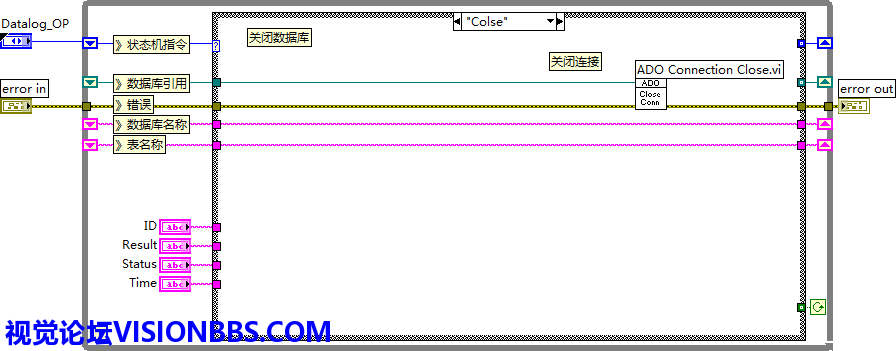

    1.2.6 Close关闭数据库
    图13 Close关闭
    图13 Close关闭
    图13 Close关闭
    数据库操作完成后,或程序退出时,跟关闭硬件引用一样,数据库也需要关闭其引用。这里调用ADO Connection Close.vi函数,即可关闭引用。
    上面的几个函数,在一般的数据保存中,只需要打开数据库、写数据、关闭数据库即可。而对于一些其它的如用户管理类的,则更新、删除也会用到。当然高级的数据记录,可能还会有数据分析、报表等,这时也会用到更新、删除、查询等指令。根据具体情况,修改相关的指令即可完成数据库的操作。
