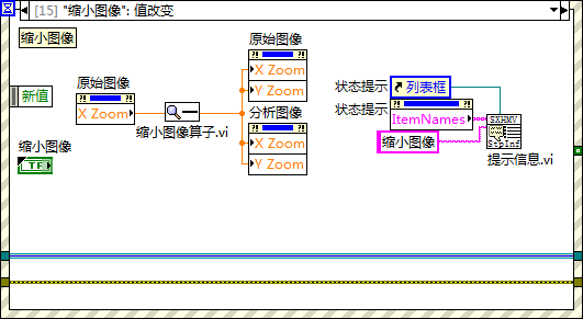

    图1 缩小图像
    图1 缩小图像
    图1 缩小图像
    图2 缩小图像事件分支
     图2 缩小图像事件分支
    图2 缩小图像事件分支
    缩小图像事件分支,直接就在本事件分支中调用了缩小图像算子函数。因为这个功能是要在连续采集、自动运行时也可以使用的,所以需要放置在状态机中,如果再使用状态机,当连续采集、自动运行时,While循环无法响应其它的状态机而得不到执行。
    缩小图像只要前面板有按钮点击事件,就会生成一个事件,就会缩小一次图像。缩小图像算子函数的Zoom连接的是原始图像的X Zoom属性,而Zoom Out则连接到了原始图像、分析图像的X Zoom、Y Zoom等两个属性,因为X、Y是需要同时缩放的,不然会变形。这里的操作是前面板的原始图像、分析图像同时进行缩放操作的。类似于视觉助手中有些函数也有多屏幕窗口一样,缩放也是同时进行的。
