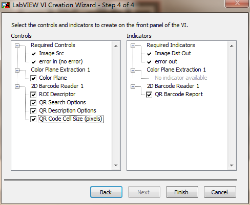

    图5 视觉助手生成代码
    图5 视觉助手生成代码
    图5 视觉助手生成代码

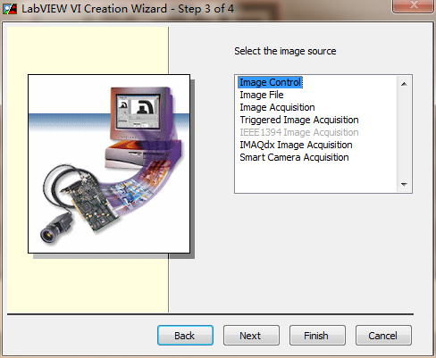

    在本节中,生成代码的ImageSource直接选择Image Control,而不使用默认的ImageFile,可以省去打开图像部分代码的修改。
    图6 生成代码-选择控件
    图6 生成代码-选择控件
    图6 生成代码-选择控件

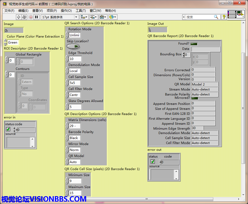

    图7 生成LabVIEW代码前面板
    图7 生成LabVIEW代码前面板
    图7 生成LabVIEW代码前面板

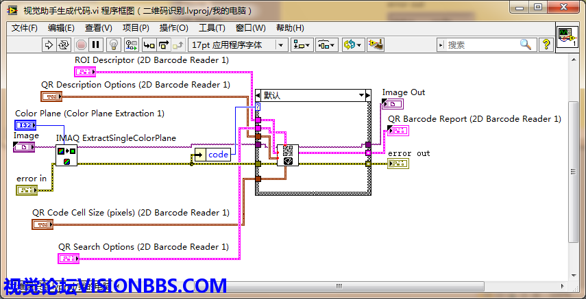

    图8 生成LabVIEW代码后面板
    图8 生成LabVIEW代码后面板
    图8 生成LabVIEW代码后面板
