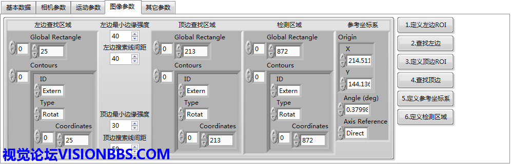

    如果仅使用图53所示的选项卡,然后再做一个图像参数值改变事件,这样虽然说也不是不可以,不过这样做并不是十分的理想,因为这样我们并不能非常方便的定义各种值。所以在这里,对于参数的设置,还需要进行一些改进。
    图55 根据图像参数中的内容添加其它功能按钮
    图55所示的图像参数选项卡,添加了6个布尔按钮。这些按钮是根据图像参数簇中的数据,以及视觉助手脚本中的先后顺序进行布置的。例如,我们要左边,那么就首先得定义左边的ROI,定义了ROI后,通过设置左边相关的参数,再查找左边,如果OK再执行顶边的操作。得到了两个边后,再定义参考坐标系。之后再定义检测区域。这样就可以对图像参数中的不同值进行修改了,以使其能适应可能需要调整的情况。
