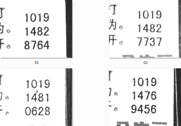

    图1 需要字符识别的字符
    图1 需要字符识别的字符
    图1 需要字符识别的字符

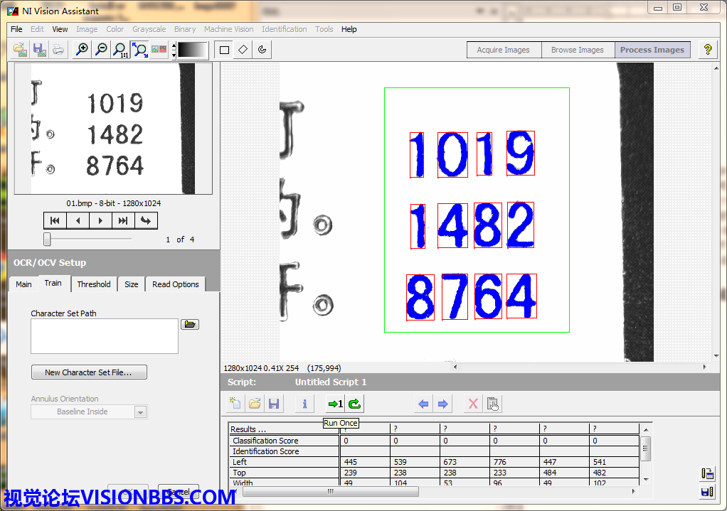

    图1所示,为四个图片的缩略图,主要就是检查三排数字,属于OCR识别。识别到此数字后,可以得到一个串号,用于记录数据等。此项目为合生元药盒上的ID号。这里的字符有三行,每行四个。这个要是在2012版及以前版本中识别,可能还真有点麻烦,肯定是需要找个基准,然后建立坐标系,分别设置三个ROI,检测三行的字符,最后再连起来组成一个串。但是在2013版中,OCR功能已经升级了,现在可以识别多行文字,因此在此项目中使用的方法是适用于2013版VDM及以后的版本的。以前的版本,请考虑使用参考坐标系建立三个ROI的方法实现。
    图2 视觉助手2013中实现一个ROI识别多行字符
