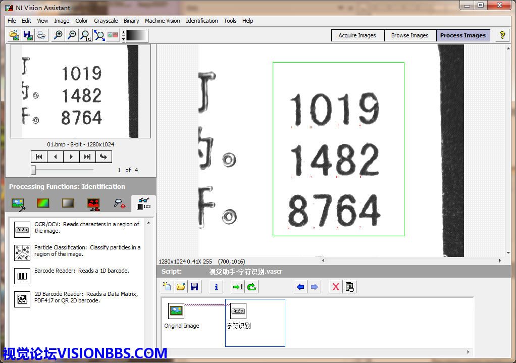

    图3 视觉助手字符识别脚本
    图3 视觉助手字符识别脚本
    图3 视觉助手字符识别脚本
    视觉助手生成的字符识别脚本相当简单。因为例子中的字符的质量相对还可以。因此这里没有使用预处理,直接打开图像就进行字符识别了。

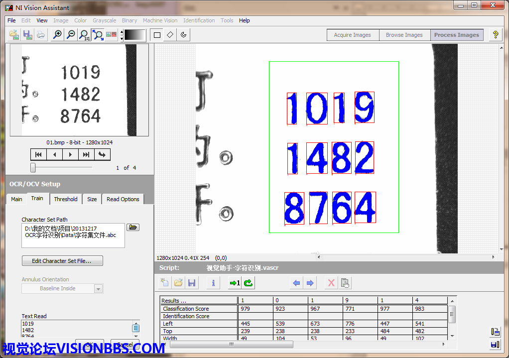

    图4 Train选项卡
    图4 Train选项卡
    图4Train选项卡

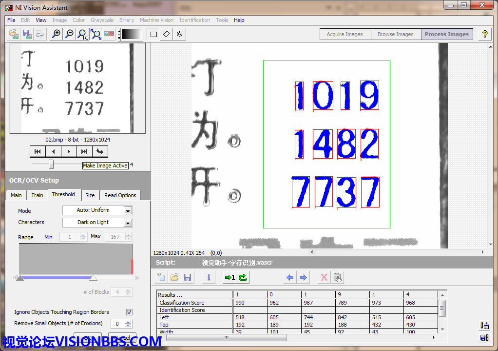

    图5 Threshold选项卡
    图5 Threshold选项卡
    图5Threshold选项卡

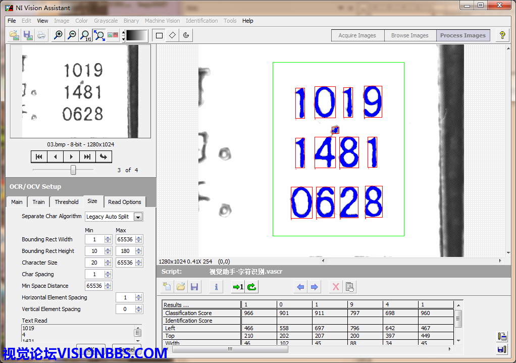

    图6 Size选项卡
    图6 Size选项卡
    图6Size选项卡
    在Size选项卡中,需要注意指定外接矩形的调试,如图6中,4上面就有一点,如果不指定,则可能误读此污渍为字符:

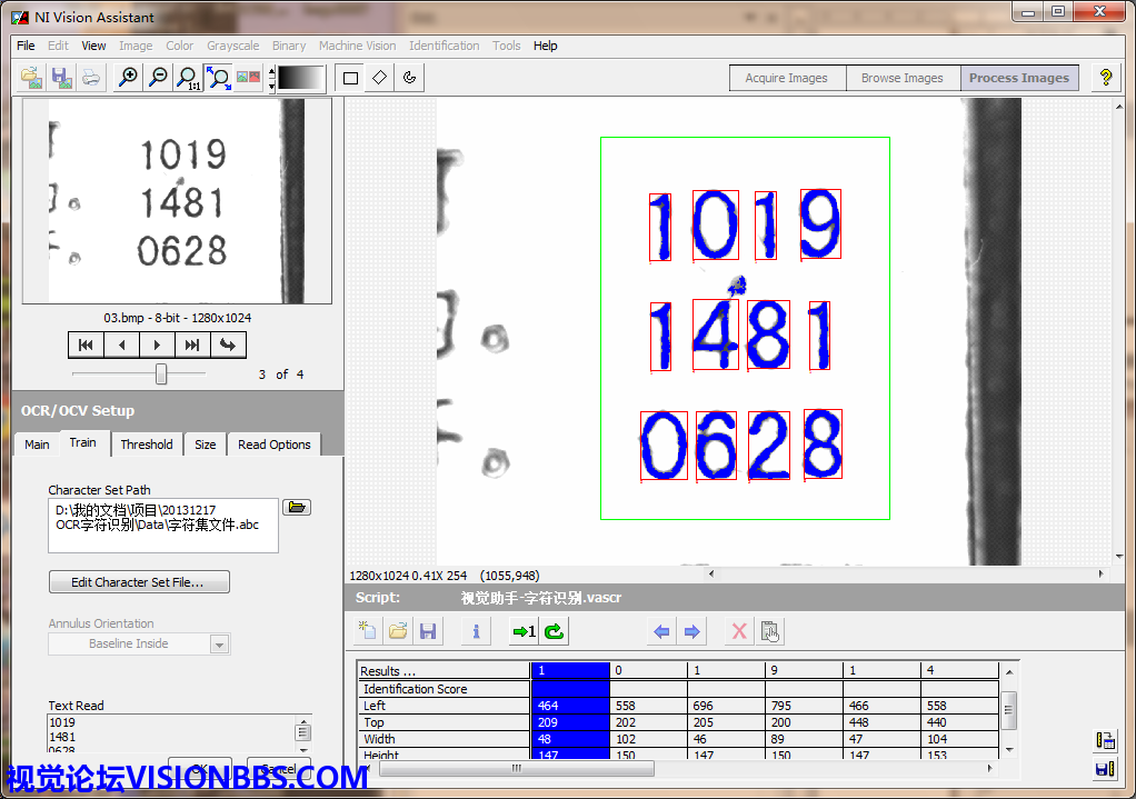

    图7 误读污渍
    图7 误读污渍
    图7 误读污渍

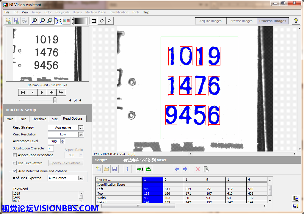

    图8 Read Options选项卡
    图8 Read Options选项卡
    图8Read Options选项卡
