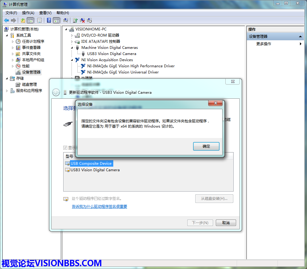

    最近电脑安装了最新的LabVIEW2020及相应的VISION、VAS等。但是在这里,我使用大恒的USB3.0接口的相机,就没有办法驱动了。系统是Win7、64位的。但是这个相机32位Win7下,可以被NI VAS2019的驱动。WIN10的64位的2019也是可以正常使用的。所以这里,不是很清楚,到底是VAS20版的问题,还是说是不能在WIN764下使用的问题,又或者是安装问题?

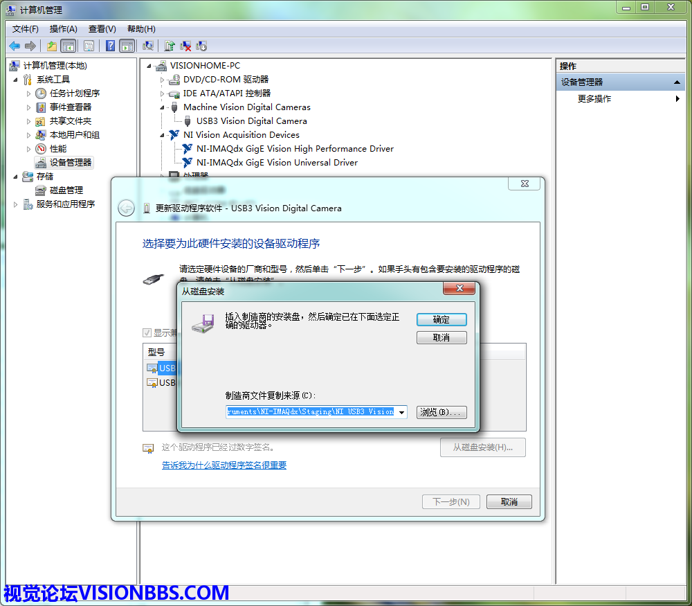

    查找NI USB3驱动
    查找NI USB3驱动
    找到IMAQdx USB3驱动
    不支持
    不支持
    不支持,必须要64位的架构
    但是在64位中,是没有相应的IMAQdx的驱动可以使用的,以前2019版中,是可以直接用32位目录下的IMAQdx USB3来驱动USB3 VISION协议的相机的。
    所以,这里可能有两种情况,要么就是VAS20版的USB3VISION放弃WIN7的支持,要么就是本身的BUG。

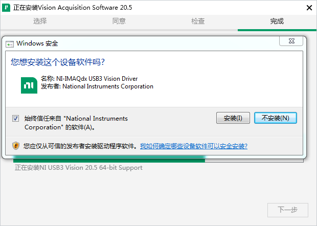

    经过重装系统WIN7SP1 64bit,打SHA-256的签名补丁,仍然不能使用USB3的相机,但是在VAS19.5中是可以正常使用的。很大概率是VAS20.0的USB3有问题。待后面安装个最新的VAS20.5再来验证一下。
    安装VAS20.5信任安装IMAQdx USB3 Vision Driver

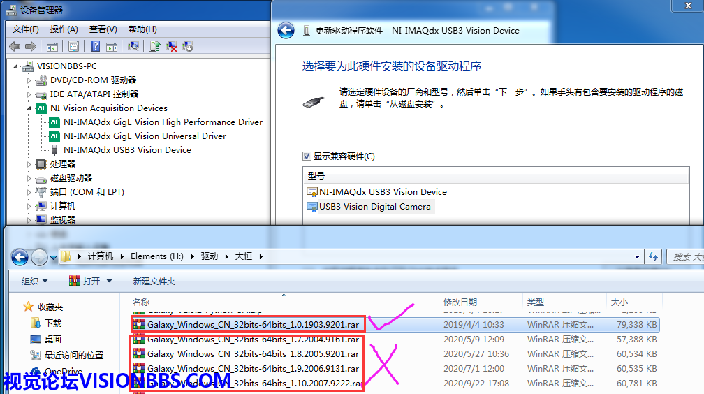

    经过多方面测试,VAS20.0/VAS20.5也是可以使用大恒的USB3相机的,但是在安装大恒自带的驱动程序时,不能安装后面的新版本,我方尝试安装到旧版本的Galaxy_Windows_CN_32bits-64bits_1.0.1903.9201,则可以在NI和大恒的驱动之间相互切换。而之后的版本,则无法切换,只要安装了大恒的官方驱动,则无法切换到NI的USB3驱动程序。
    安装旧版的1.0.1903的大恒官方驱动后,可正常在NI和大恒驱动之间切换
