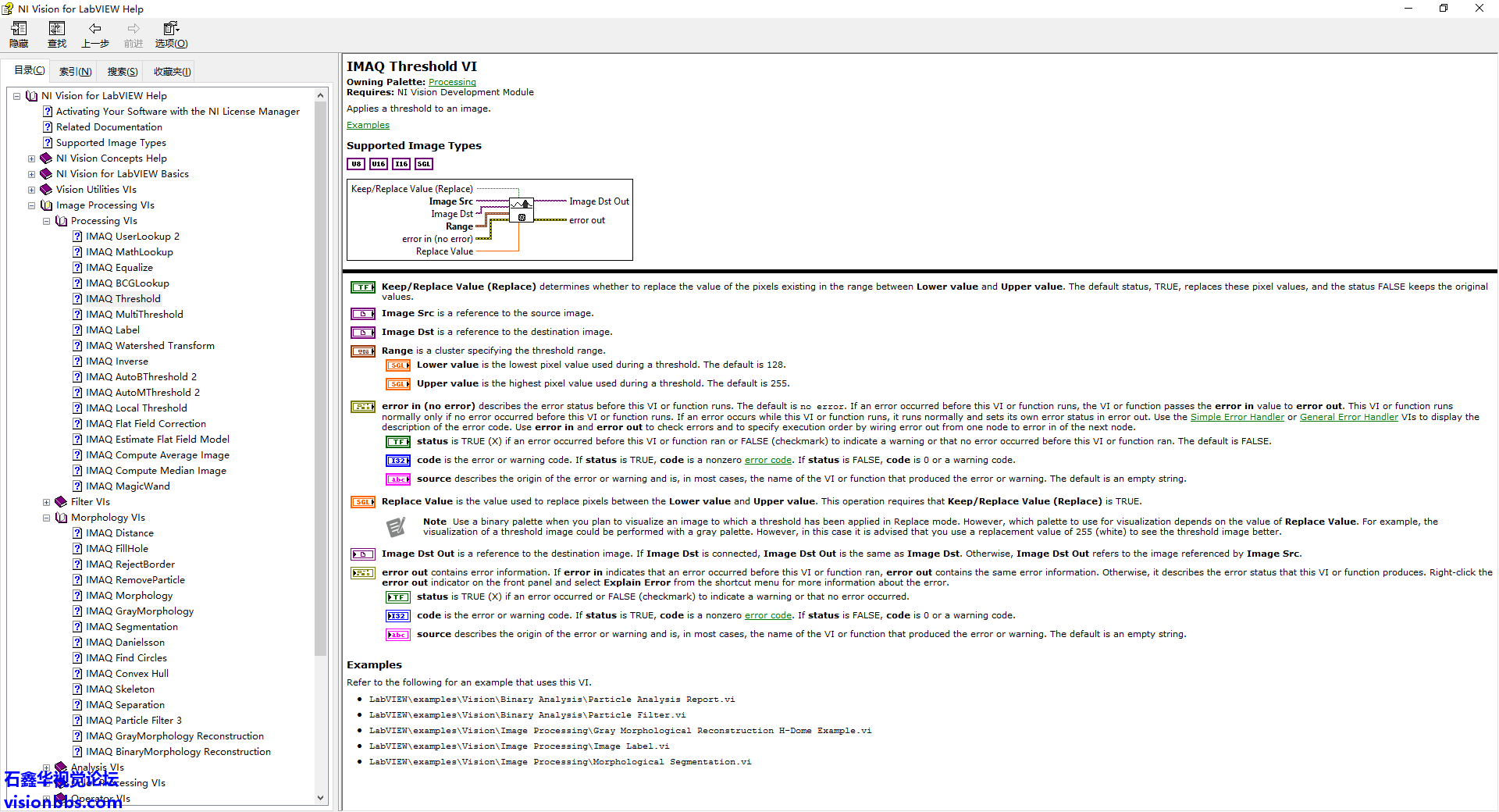

    填洞函数是一个形态学图像处理函数,可以将特征中的孔洞填充了。这个函数的前置条件是二值图像,也就是要使用阈值函数将彩色图像或灰度图像转换为二值图像。而使用阈值函数时,是可以指定有目标特征的替换值的,默认值填充值是1(红色)。背景则始终为0(黑色)。

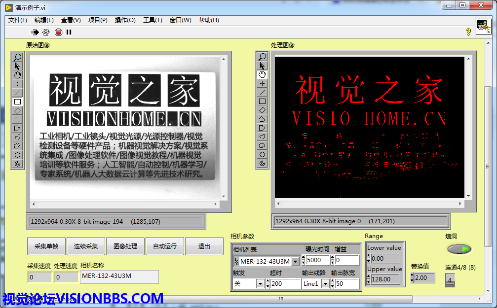

    如果阈值函数替换值是使用默认值,则是一个红黑特征的二值图:
    替换值1-不填洞
    替换值1-不填洞
    阈值替换值1,不填洞
            当不填洞时,因为取的阈值是黑色目标,所以可以看到“视觉之家”等字符都属于孔洞。

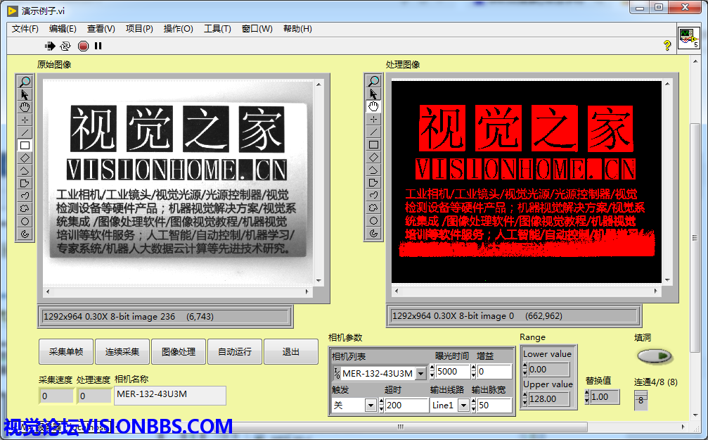

    替换值为1-填洞
    替换值为1-填洞
    阈值替换值为1,填洞
            当执行填洞函数后,则将“视觉之家”等孔洞,都用红色1值填充了。当阈值函数使用1值替换时,操作是正常的,可以正常的填充孔洞。但是当使用其它非1值进行填充时,则如下效果:

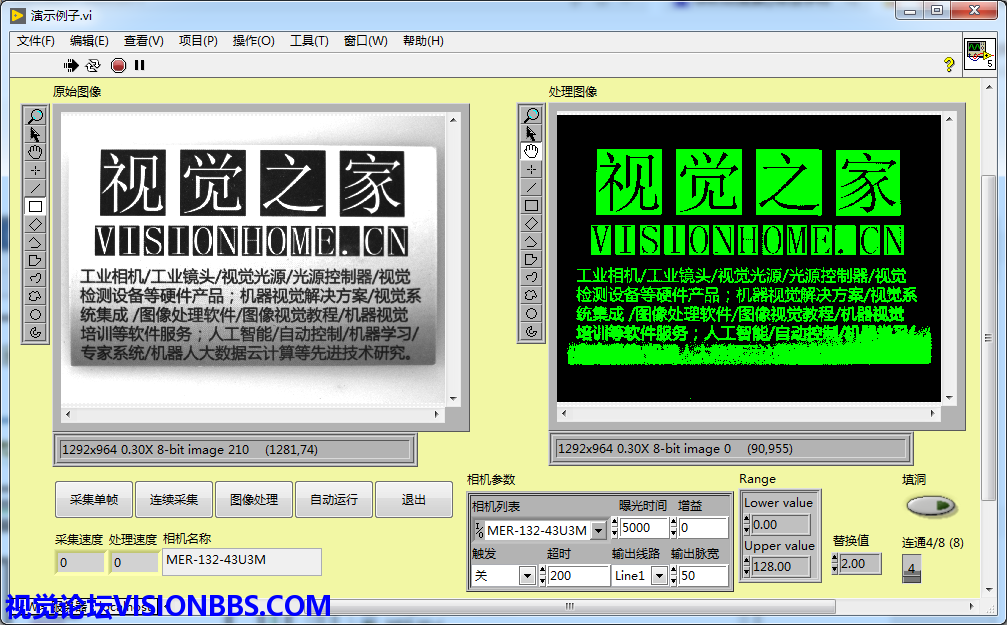

    替换值为2-不填洞
    替换值为2-不填洞
    阈值替换值为2,不填洞
            当阈值替换值为2时,使用了绿色的替换值。不填洞,则有“视觉之家”等孔洞。
