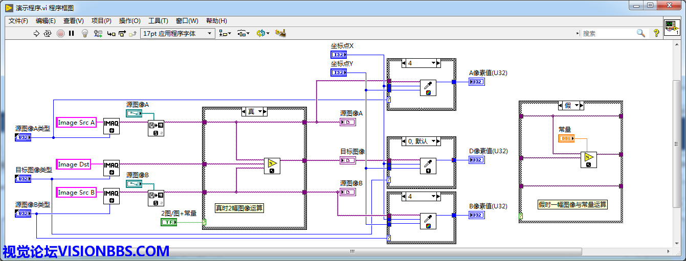

    IMAQ Modulo模函数演示例子程序框图
    IMAQModulo模函数演示例子程序框图

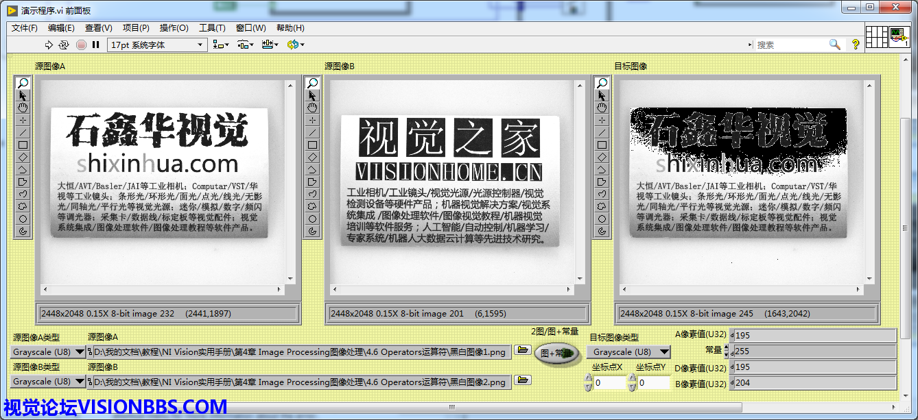

    灰度图像与255模运算
     灰度图像与255模运算
    灰度图像与255模运算

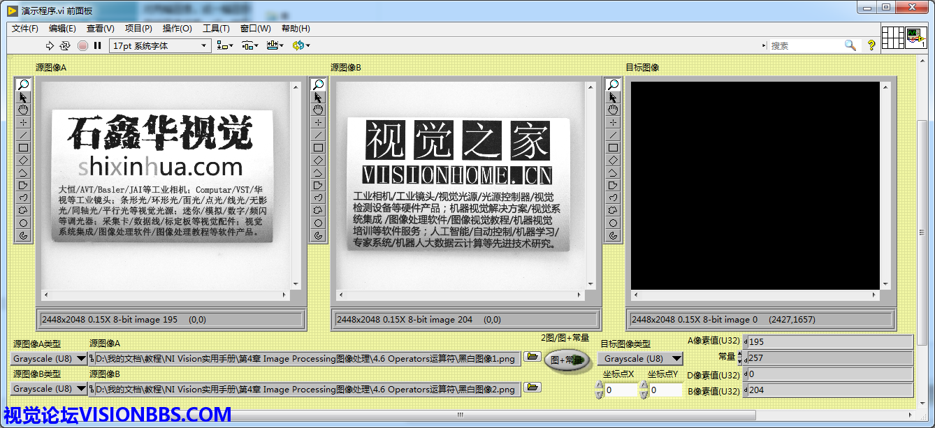

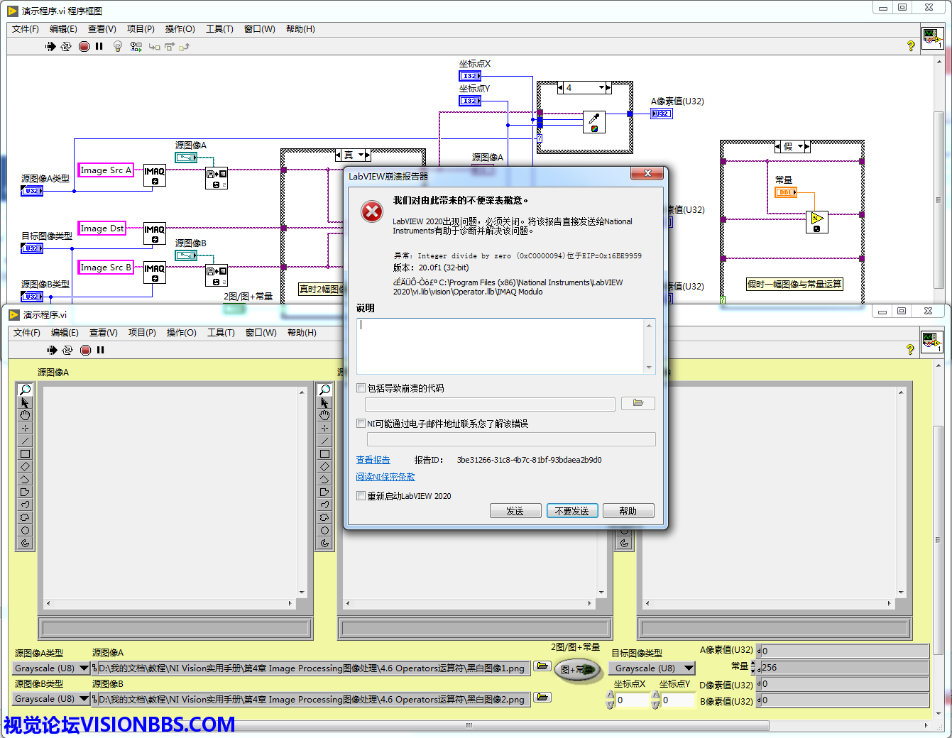

             模运算,当使用图像与常量进行模运算时,如果常量是小于256的值,则可以正常操作。而当模运算的常量为256时,LabVIEW会崩溃,但是与257之类的其它更大的值运算,则是全黑,但是不崩溃:
    256模运算崩溃
    256模运算崩溃
    256模运算崩溃
    与257模运算全黑-这里按道理应该是求余数-保持不变
             所以,模运算的函数,与256运算时,是有Bug存在。如果要做常量模运算,请做好值的范围限制,如U8图像,则1-255这样的范围。另外对于更大的值的处理上,也有问题。这个问题在U8类型的灰度图像上出现。而如U16的灰度图像,与常理65536做模运算,则没有相应的崩溃,与65537做模运算,也可以返回不变的图像。所以,这里的U8类型的灰度图像中,当模运算的常量大于255时,则存在问题或崩溃。
